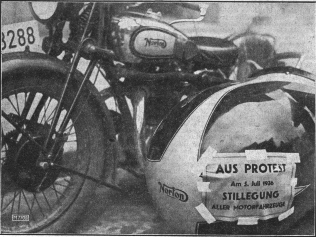

Ausgangsbasis zum Ethanol im Benzin ist die EU-Direktive 2009/30, die eine Beimischung verlangt. Wieviel ist jedem Land überlassen, aber mindestens 0.001 %. Also ist die 10% - Formel eine nationale, rein politische Angelegenheit. Von der Energieeffizienz und der Belastung der Umwelt her gesehen ist die Beimischung Unsinn, das bestätigen sogar die Umweltverbände. Wenn 20% der Autofahrer auf das sparsame Motorrad umsteigen würden, wären die Ziele der Abkommen zur Senkung des Verbrauchs an nicht-erneuerbarer Energie erreicht.
Das oben erwähnte seinerzeitige Alkoholbeimischung entstand, da der Bund den Schweizer Bauern die Überproduktion an Kern- und Steinfrüchten zur Schnapsproduktion abkaufte. Einerseits um bäuerliche Kreise quer zu subventionieren, andererseits galt es den Kampf gegen den Alkoholismus zu führen. Der unglaublich grosse Vorrat des Bundes liess sich nicht mehr als Industriealkohol absetzen, so dass man ihn begann, dem Benzin beizumischen. Das das keinem Fahrzeug guttat, war bald klar, Klagen über Motorschäden waren in den Zeitungen zu lesen. Die Automobil- und Motorradverbände organisierten Proteste. Am 5. Juli 1936 war landesweiter Streiktag! Kein Fahrzeug sollte fahren! Der Tag wurde beachtet, der politische Druck vie Presse auf den Bund zeigte Wirkung, die Beimischung wurde aufgehoben.
Später, in der Kriegszeit, wurde die Alkoholgewinnung aus der Holzverzuckerung eingeführt, als Ersatztreibstoff. Die Emser Werke entstanden. Der Bund garantierte den Werken eine langjährige Abnahme des "Emserwassers". Das war ein Problem, als ab 1945 wieder normaler Treibstoff eingeführt wurde. Nun musste der Bund noch jahrelang dem guten Benzin den minderwertigen Zusatz beimischen, da sonst die Emser-Investoren zu entschädigen waren.
Das heutige E 10 Benzin ist für Fahrzeuge, die älter als 10 Jahre sind, ungeeignet. Es entsteht eine galvanische Korrosion, die viele Teile angreift. Da Ethanol im Gegensatz zu Benzin Wasser bindet, ist Rost im Fahrzeug so gut wie sicher. Ich würde einen entsprechenden Artikel, der im VMCC-Magazin erschien, ins s'Moto setzen, wenn gewünscht.
Wir müssen die Verantwortlichen von Bund und Industrie auffordern, weiterhin normele Benzine zur Verfügung zu stellen, die für ältere Fahrzeuge betriebssicher sind.
Gruess
Thomas Kohler
Gruess
Thomas Kohler
- Aufruf zum Protesttag 5.Juli 1936
- Protest 5.Juli Kopie.jpg (259.99 KiB) 799 mal betrachtet
