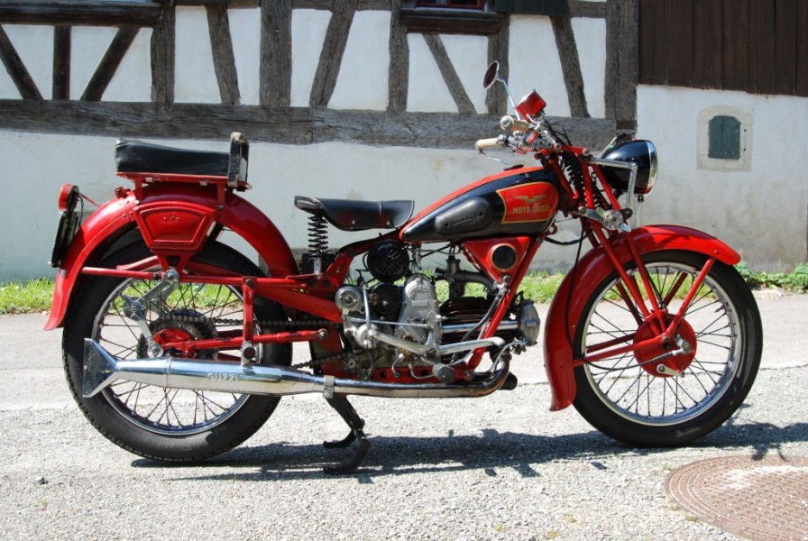

Ich habe ein paar Frage an die Guzzi Spezialisten.
Es handelt sich um eine GTV mit Motornummer V75067.
Von wann bis wann wurde die GTV hergestellt?
Welchem Herstellungsjahr kann die Motornummer zugeordnet werden?
Wurde die GTV nach dem Krieg auch noch mit einer solchen Gabel gefertigt?
Diese GTV hat einen schwarzen Tank, ist das original (siehe Bild)?
Hatte die GTV einen 1 Zoll Lenker?
Merci für Euer Know How.
Gruss Tom

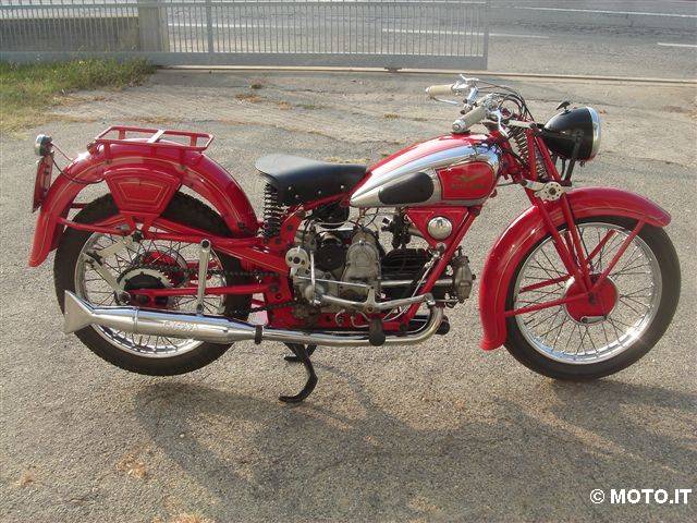

Hallo Tom
Das Herstellungsjahr Deiner Moto Guzzi schätze ich auf 1947. Das genaue Herstellungs- und Verkaufsdatum kann Dir aber nur das Guzzi Werk liefern. Diese Bestätigung kostet allerdings ca. € 60.- (s. auch Hinweis auf der Internetseite von Moto Guzzi Italia).
Die GTV wurde von 1934 - ca. Ende 1948 hergestellt. Die letzten Modelle hatten dann eine Telegabel und Stossdämpfer. Abgelöst wurde das Modell von der Astore.
Dein Motorrad ist soweit original, Benzin- und Öltank müssten verchromt sein. Der Lenkerdurchmesser stimmt mit 1 Zoll. Erst spätere Modelle (Falcone/Airone) hatten zum Teil 7/8 Zoll Lenker. Auf die Schnelle habe ich nur ein Bild von moto.it gefunden. Es handelt sich ebenfalls um daselbe Modell, Farbe und Chrom stimmen.

Re: Moto Guzzi GTV
NEIN Die Tankfarbe spielt keine Rolle zum Herstellungsjahr.Ich tippe deine Gtv auf ein Frühes nachkriegsmodell wegen dem Vorderschutzblech der Kleinen vorderbremse und dem nicht verchromten Tank.Währed dem Krieg war chrom sehr teuer und selten.Vorkriegs GTV hatten 2 Auspuffe.An deinerGtv fehlen die Beinbleche.lg Reto
