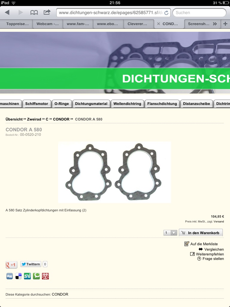

Ich denke zaech 111 meinte diese hier:
http://www.dichtungen-schwarz.de/epages ... 0-0520-210
Hat jemand von euch Erfahrungen mit diesen Dichtungen?
Ist die Langlebigkeit höher als bei den originalen Dichtungen? Bei D.Giger kosten zwei Dichtungen 25 Fr.
Die Metalleinfassung Laufbahnseitig dürfte sicher etwas an Verbesserung bringen. Sind die Bolzenbohrungen wohl für m8 oder m10 Bolzen?
Gruss race, der die Zylinder zurzeit auch demontiert hat...

Sackerlzement, 100 Teuronen, na das is ja mal was!
Die Dicke wäre jetzt noch interessant, die Originaldichtung ist ja recht dünn.
Wenn nan die dürftige Verdichtung noch mit einer dickeren Kopfdichtung verringert, ist das sicher auch keine gute Idee. Feuerbuchse ist bestimmt gut, keine Frage.
Wer würde mal die Dicke einer Originaldichtung messen und hier posten?
Ich frage derweil mal an, was die neumoderne Dichtung hat.

Re: Zylinderkopfdichtung A580-I, wie selber herstellen?
Hallo Miteinander
Ich kann euch leider nicht sagen wie die Lebensdauer ist, da ich Meine noch nicht lange eingebaut habe.
In diesem Fall hat der Preis aufgeschlagen, habe meine für 60.- Euro ergattert.
Gruss Jonny
