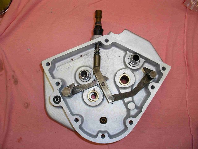

Habe noch ein Bild gemacht
Grüsse
Fritz
Grüsse
Fritz

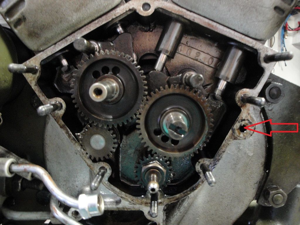

Kuert hast du etwa Bilder von der demontierten Oelpumpe? Ich habe erst die beiden äusseren Oelpumpenräder freigelegt und dort ist alles perfekt. (siehe Bild) Da sind die Prostata geplagten Kollegen sicher beeindruckt).

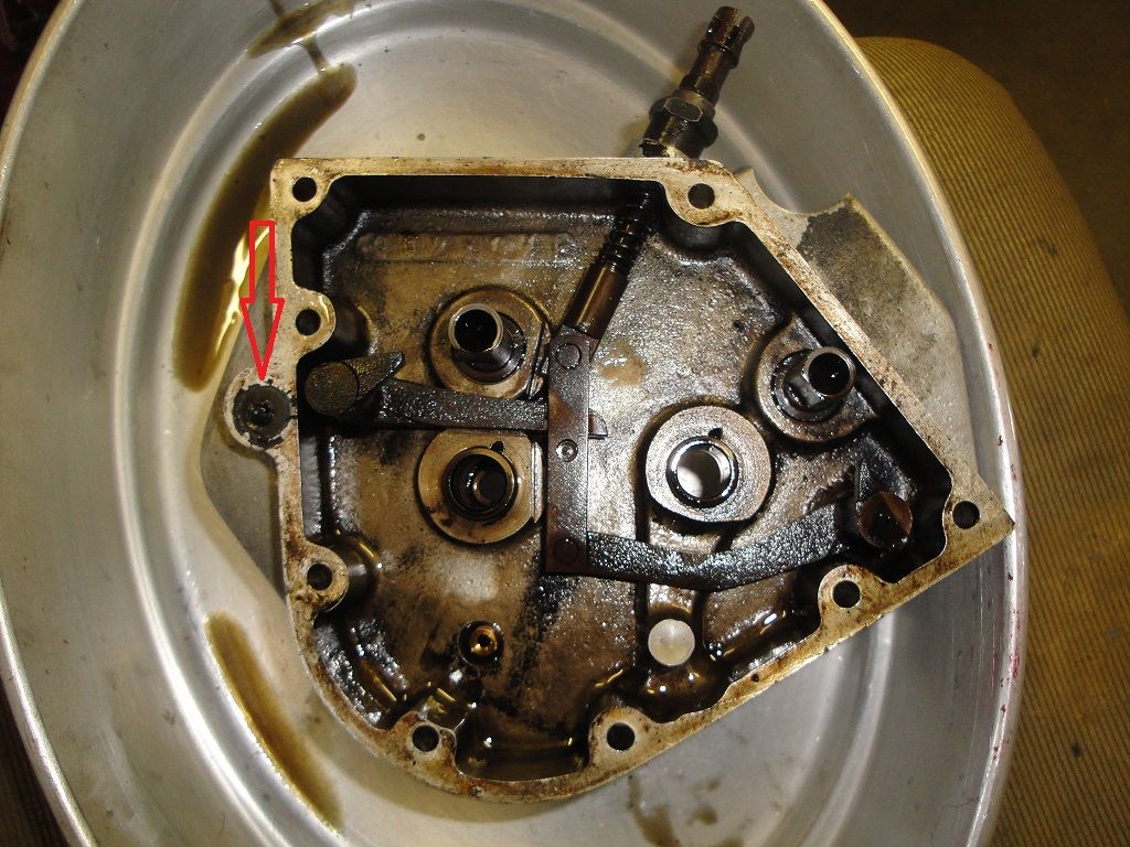

Auf dem 2. Bild ist ersichtlich, dass es beim Deko auch rausdrückt. Wie schon erwähnt aber nur beim aggressivem fahren.

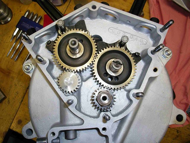

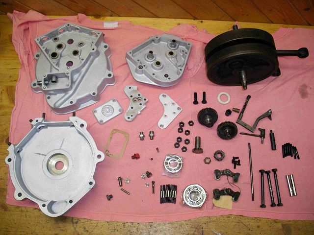

Re: A 680 Oelverlust
Hallo Fritz

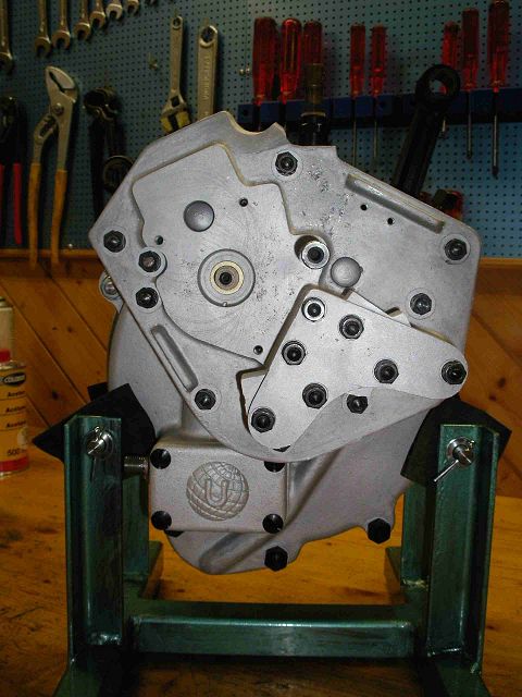

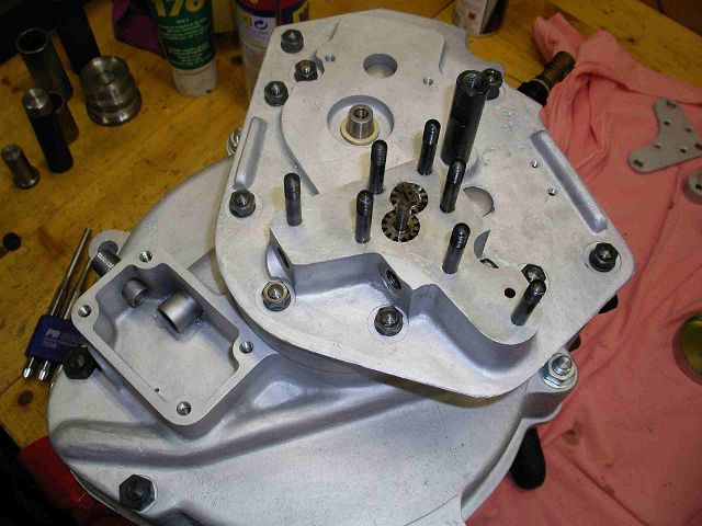

Hier habe ich ein paar Fotos aus dem Innenleben eines 680er Motors. Anhand dieser kannst du dir die Entlüftung sowie die Zahnradpumpe vielleicht besser vorstellen.
@ Ruedi: Mir konnte noch keiner genau sagen was eigentlich der Unterschied ausmacht zwischen Universal A680 und Condor A680. Der Motor ist ein Produkt von Universal, das Getriebe stammt von Condor. Der Rest ist wahrscheinlich ein Gemeinschaftswerk der beiden Firmen. Ich denke nur über die Rahmennummern kann man nachvollziehen, welche wirklich bei Condor oder bei Universal endgefertigt wurden.
Weiterhin viel Spass mit deiner A680
Gruss Kurt
Gruss Kurt

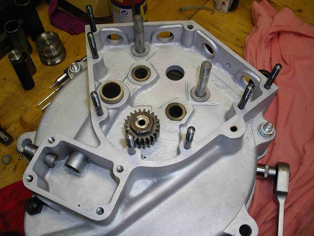

Hier noch der Rest der Fotos
Gruss Kurt
Gruss Kurt

Ein kompetenter Kollege wurde fündig. Die Dichtung an diesem Deckel ist aufgequollen und somit konnte das Oel nickt zirkulieren.
Kleine Ursache mit grosser Wirkung!
