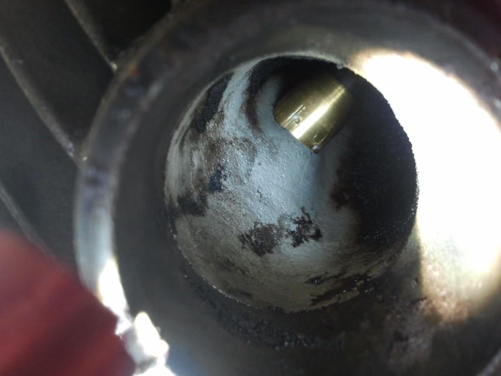

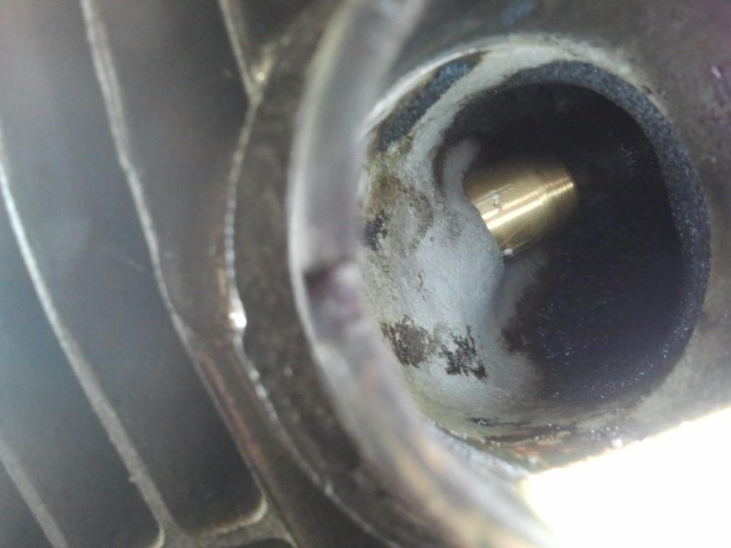

bis jetzt gestaltet sich die wiederauffrischung meines neuen eisens ganz passabel. vergaser wurden zerlegt und gereinigt, sahen erstaunlich sauber aus und die düsen zeigten keinerlei verschleiss. auch das motorenöl sieht erstaunlich "gesund" aus, keine klumpen, normaler geruch. nun entdeckte ich im linken einlass einen schwarzen, pechartigen belag (vgl. bilder). meine vermutung: verschliessenes oder schlecht eingestelltes einlassventil. was meint ihr, liege ich richtig oder was könnte das sonst noch sein?
besten dank für eure ideen / antworten

Re: BMW R75/5 restauration
sieht doch richtig gut aus im Gegensatz zu dem wie es in einem Russen- und Chianaboxer aussieht ;)
Zeig den Kopf dem Hans Brönnimann (oder ist der gar nicht demontiert?).
Gossau ist doch nur ein Katzensprung von Dir.
Adresse im FAM-Service-Teil oder in meiner Adress Datenbank.
Ruedi
PS Sieht nicht beängstigend aus!

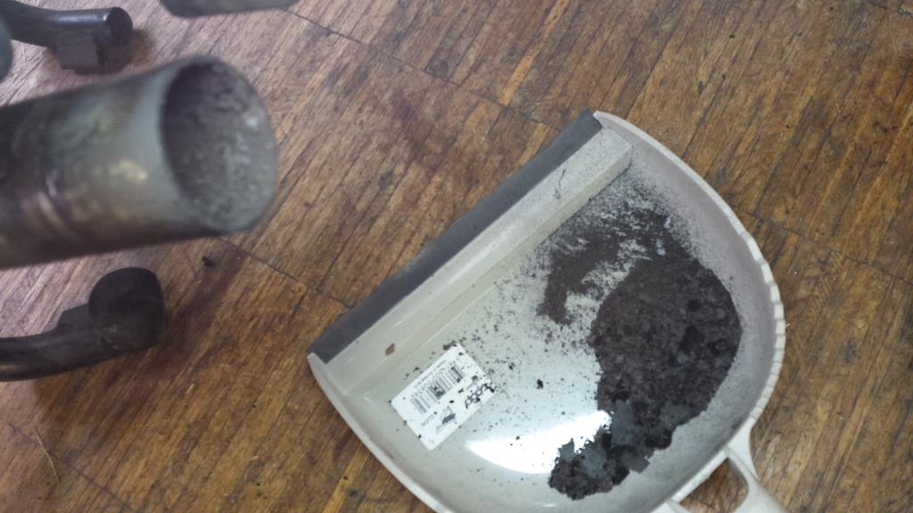

hallo zusammen,
das aufpeppen der bmw geht voran.
bisher gemachte arbeiten:
sämtliche öle gewechselt, ölfilter und luftfilter ersetzt,
neue kerzen, neue batterie.
tank entrostet, ausgebeult und neu lackiert.
beide vergaser auseinandergenommen und gereinigt.
kabelzüge der vergaser ersetzt.
benzinhahnen auseinandergenommen und gereinigt.
die auspuffe von rost befreit (siehe bild).
dann der erste startversuch. man glaubt es kaum, das bike sprang auf den ersten knopfdruck an.
mehrere kurze fahrten zeigten im mittleren und oberen drehzahlbereich ein tadellose, erfreuliche laufkultur.
aber in den tiefen drehzahlbereichen und im standgas läuft der motor unregelmässig und ruckelt. auch beschleunigen aus tiefen touren geht nicht gut.
ich weiss, dass unsynchron eingestellte vergaser auch schwierigkeiten machen können. aber soweit ich es beurteilen kann, ist das hier nicht der fall.
bevor ich nun ventilspiel und unterbrecher checke, wollt ich hier noch fragen, ob es allenfalls noch einen anderen grund geben könnte für das phänomen.
wer hat einen idee?
mit freundlichem gruss
pendor

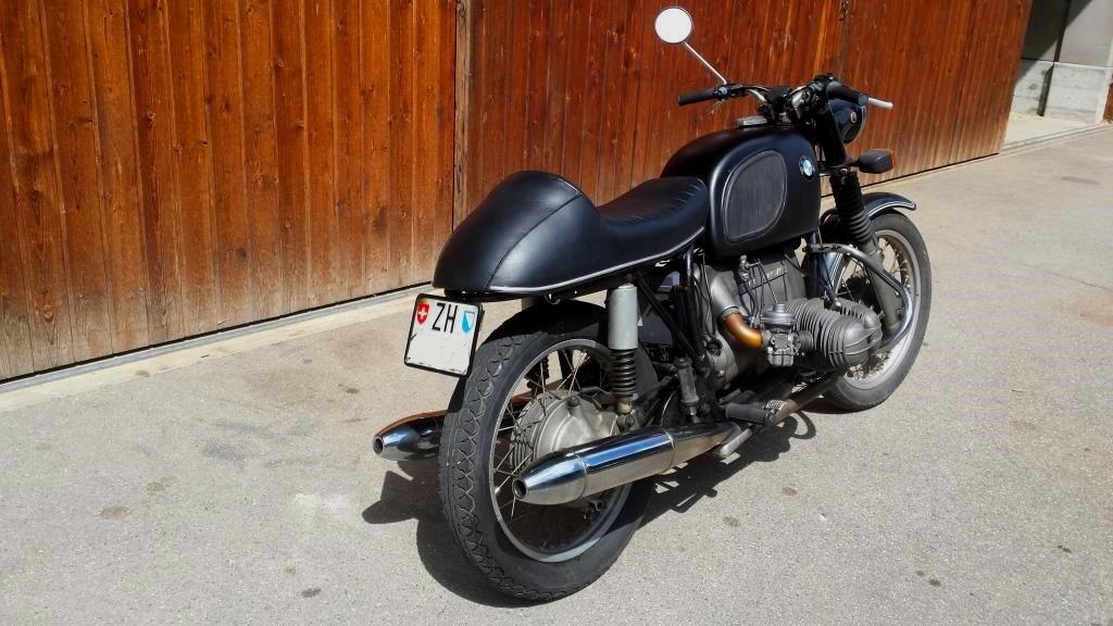

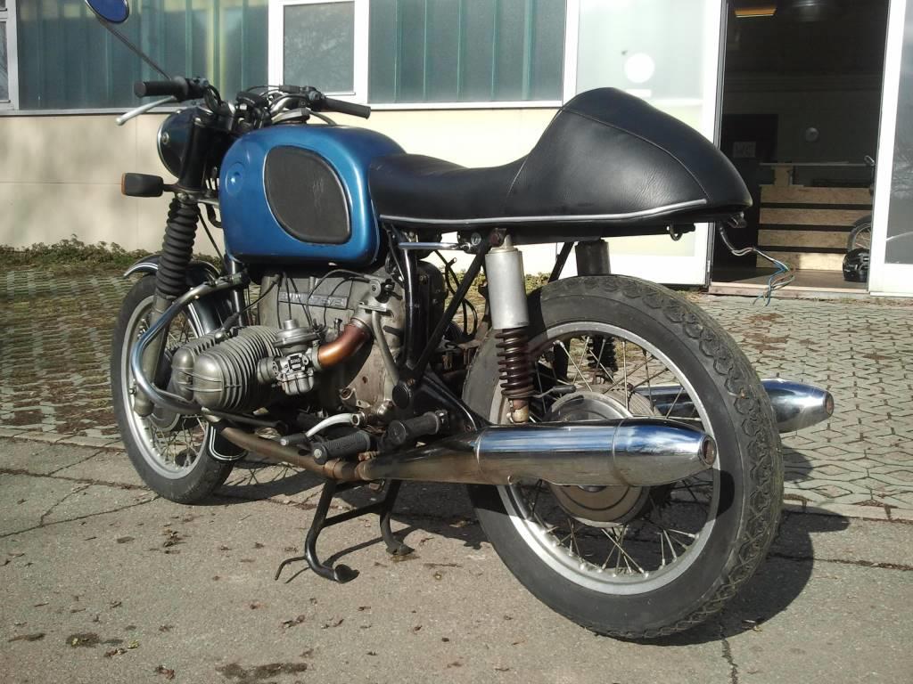

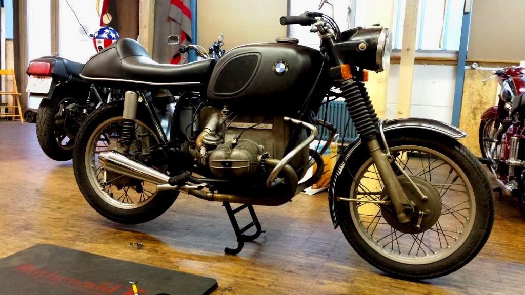

hallo leute,
meld mich mal wieder mit meinem umbauprojekt. ist eine weile her seit meinem letzten beitrag in diesem thread. grund war, dass meine andern maschinen meine aufmerksamkeit erforderten.
nun bin ich am zusammensuchen weiterer umbauteile. das meiste ist vorhanden. was noch fehlt, sind neue fender, deshalb meine frage an euch: wer hat schutzbleche, die er nicht mehr braucht?
das vordere rad meiner bmw hat 19 zoll, das hintere 18 zoll.
ich denke da an sowas ähnliches wie auf den nachstehenden bildern. es ist egal, wie die schutzbleche bemalt sind, ich muss sie sowieso bearbeiten.
also, wer was hat, bitte melden.
im netz gibts passende schutzbleche, die sind aber überteuert und ein altes schutzblech mit geschichte von einem von euch hier ist mir eh sympathischer.
gruss
pendor
ps: auf dem ersten bild seht ihr das bike mit den neuen pfeifen.....
gruss
pendor

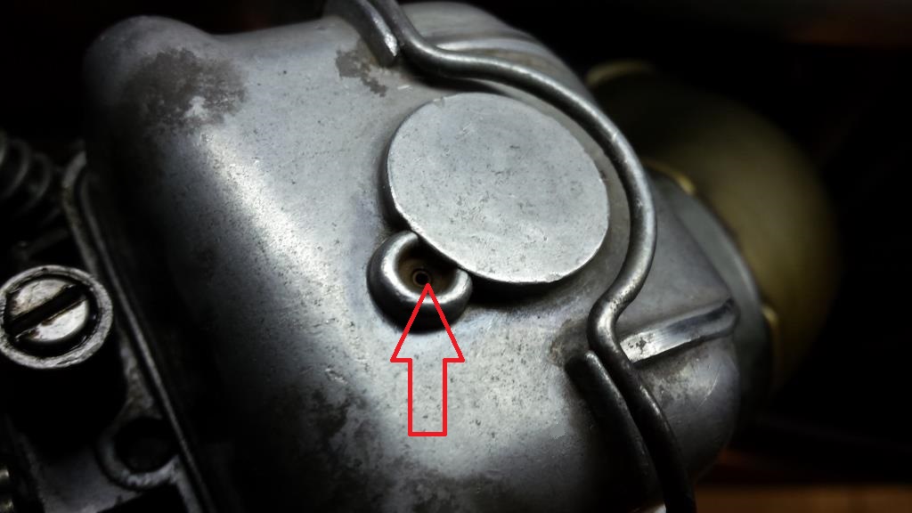

noch eine frage an die bmw-spezialisten:
beim schwimmerbad des rechten vergasers leckt die stelle, wo das überlaufröhrchen eingepresst ist (roter pfeil im bild). wie würdet ihr die stelle abdichten. wer hat sowas schon machen müssen?
achtung: es handelt sich NICHT um ein überschwemmtes schwimmerbad (also kein hängen gebliebener schwimmer oder ähnliches), ich habe das schwimmerbad vom vergaser getrennt mit benzin gefüllt und es tropfte an markierter stelle raus.
besten dank für tipps!
gruss
pendor
gruss
pendor
