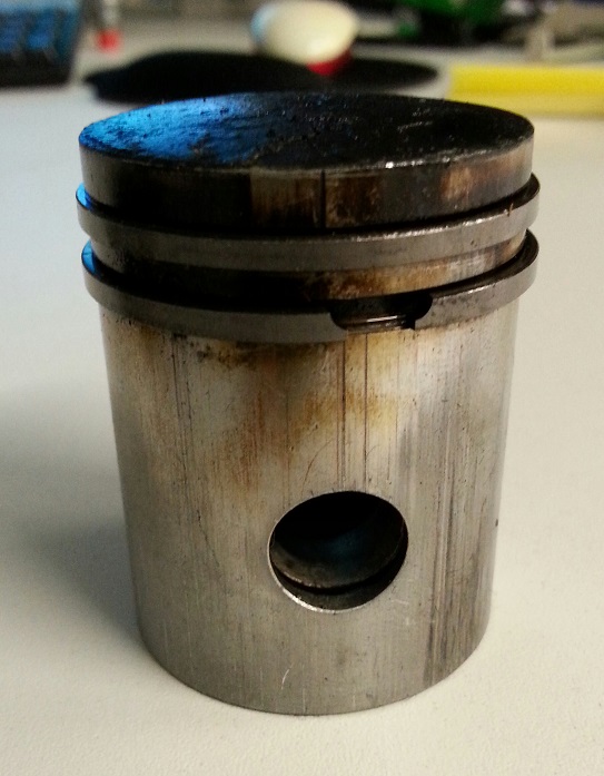

Der Kolben ist für die Zündapp-Motoren mit langem Pleuel und vom Athena-Schrottzylinder wollen wir erst gar nicht sprechen. Die Überströmkanäle sind nicht zu vergleichen mit dem originalen Zylinder.
Nun will ich den originalen Zylinder wiederverwenden, da dieser eigentlich noch in gutem Zustand ist und suche nun einen passenden Kolben für das kurze Pleuel.
Wenn möglich ein Mahle mit 39mm Durchmesser und zwei (!) Kolbenringen.
Kann mir da jemand von Euch Profis weiterhelfen? Gibt es hier einen Zündapp-Profi?

Hier noch ein Foto des originalen Kolbens...
Gruss Markus
Gruss Markus
- Kolben.jpg (102.35 KiB) 1053 mal betrachtet

Hallo Markus ist dein Zylinder innen nicht hartverchromt ? Falls ja und der Chrom noch ok. ist würde ich die alten Kolben wieder einbauen. So schlecht sehen diese auf dem Foto nicht aus. Wegen ein paar Kratzer ist ein 2-Takt Kolben noch lange einsetzbar.
