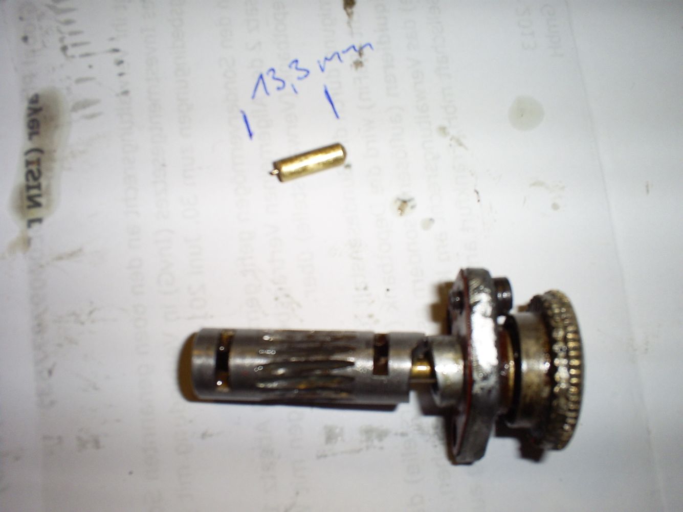

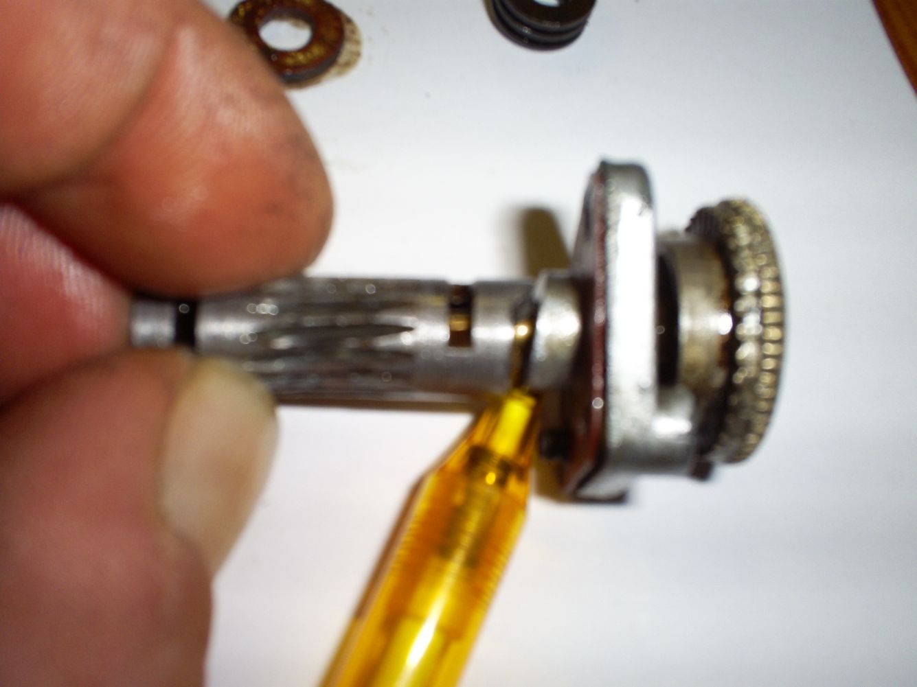

reeve hat geschrieben:... Schau Dir mal den Beitrag aus Deutschland an: klick
gruss
donath
Da muss man eingeloggt sein.
Hier der Beitrag als pdf.
Ruedi
Re: Condor Populaire 1929
Verfasst: 15.03.2014 08:56
von RuediKehl
.. und die Bilder dazu ..

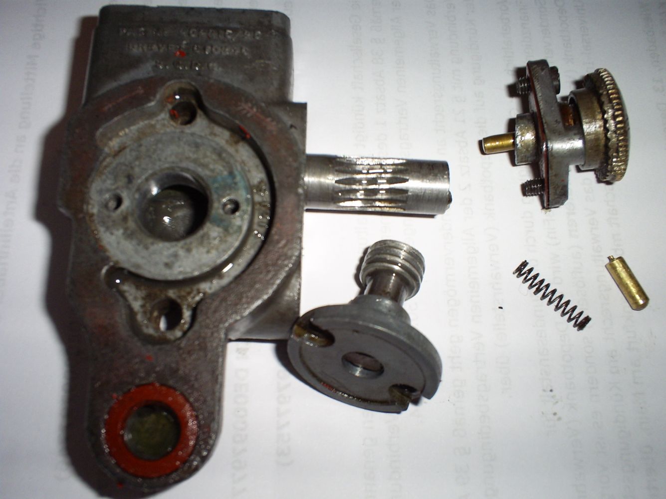

Vielen Dank für den Link. Auch hier habe ich meine Ölpumpe fotografiert und hänge dieses Bild unten an. Kennt jemand diese Pumpe?
Was könnte der Grund sein, dass man sie schlecht regulieren kann? Oder ist vielleicht der Ölsumpf im Kurbelgehäuse bereits zu hoch?
Ich habe den Eindruck, da fliesst immer etwas Öl, wenn der Regler geöffnet ist, gib gibt es alle 2-3 Sekunden einen Tropf.
Gruss Bene

Deinen Typ Oelpumpe kenne ich nicht im Detail, aber das wichtigste wurde bereits beschrieben.
Hier ist es sinnvoll jeweils einen Oelhahn einzubauen (in die Leitung welche vom Oeltank zur Pumpe führt), da bei längerer Standzeit gerne mal zuviel Oel runter läuft.
Im Kurbelgehäuse sollte nicht zu viel Oel sein, da es sich ja um einen Motor mit Verlustschmierung handelt.
