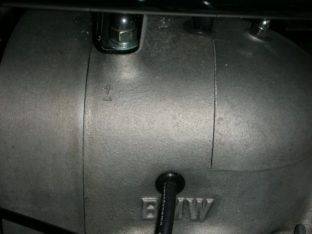

Ich hätte gerne Eure Meinung. An meiner BMW R50/2 von 1967 ist am Motorgehäuse ein "+1" eingestempelt, siehe Bild.
Kann mir jemand sagen was es bedeutet?
Meine Vermutung ist: der Motor wurde revidiert und das 1. Uebermass Kolben eingebaut.
Kann das jemand bestätigen oder hat es eine andere Bedeutung?
Würde mich über Infos freuen, besten Dank.
Gruss Hampi52
Kennzeichnung am Motorgehäuse

Diese Angabe zeigt die Abweichung vom Sollmass des Abstandes der Lagerbohrungen an. Sie war also schon vor der ersten Montage im Werk eingeschlagen, damit das passende Stirnrad eingebaut werden konnte. Auf dem grossen Stirnrad findest du also dieselbe Kennzeichnung! (Falls nicht schon mal jemand an dem Motor herumgebaut hat...)
