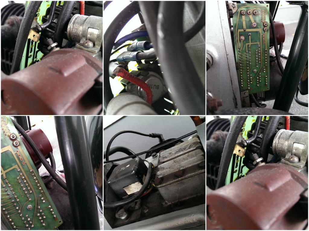

in meiner Condor ist eine merkwürdige Platine verbaut. Siehe Bilder.
Der Verkäufer teilte mir mit dass er die Condor vor ca. 40 Jahren so von schweizer Armee erworben
hat und selbst daran nichts derartiges verbastelt hat.
Nun meine Fragen..
- weiss jemand was das sein könnte (evl. elektronischer Regler, aber der original Regler ist noch da und angeschlossen.)
- weiss jemand ob sowas irgendwann mal bei anderen Maschinen verbaut wurde??
- würde das ganze gerne wieder auf Urzustand zurückbauen und bräuchte dazu einen Schaltplan mit Farbbezeichnung
der Kabeln. Kann mir da jemand weiterhelfen...Fotos...Schaltplan..
Bin für jeden Hinweis dankbar ;-)
LG aus Österreich
Andreasw

Hallo,
hab die Platine gestern mal abgeschraubt und ein wenig analysiert.
So wie es aussieht ist es eine Zündschaltgerät bzw. Transistorzündanlage mit MosFet gesteuert
über den bestehnden Unterbrecherkontakt. Hat also nichts mit dem Regler zu tun sondern nur mit der Zündung.
Eventuell Eigenbau bzw kann ich keine Herstellerinfos erkennen.

Re: Condor A580 - Regler und Elektrik mit BU-111
Bausatzzündung mit Leistungstransisitor BU-111. Hierbei handelt es sich vermutlich um eine Selbstbauzündung aus der Zeit der ELV-Bausätze oder Conrad etc.
Die Zündungsbauteile machen einerseits einen robusten Eindruck aber der Einsatz im schüttelnden Oldie ist für das relativ grosse Bauteil immer eine Gratwanderung. Wenigstens wurde zur Zeit der achzigerjahre noch qualitativ vernünftige Bauteile verbaut aus Japan bis Malaysia. Vorteil, es ist nichts eingeschweisst und da nicht imn SMD Technike jederzeit reparierbar. Den BU-111 gibts hier im Detail inkl modernen Vrgleichstypen:
http://pdf1.alldatasheet.com/datasheet- ... BU111.html
Vermutlich wird die halbelektronische Zündung kontaktgesteuert betrieben? -eigentlich ideal für FAMler die jederzeit aufs Originalteil umdecken können/wollen auf einer Mehrtägigen...
Nachtgruss Andi
