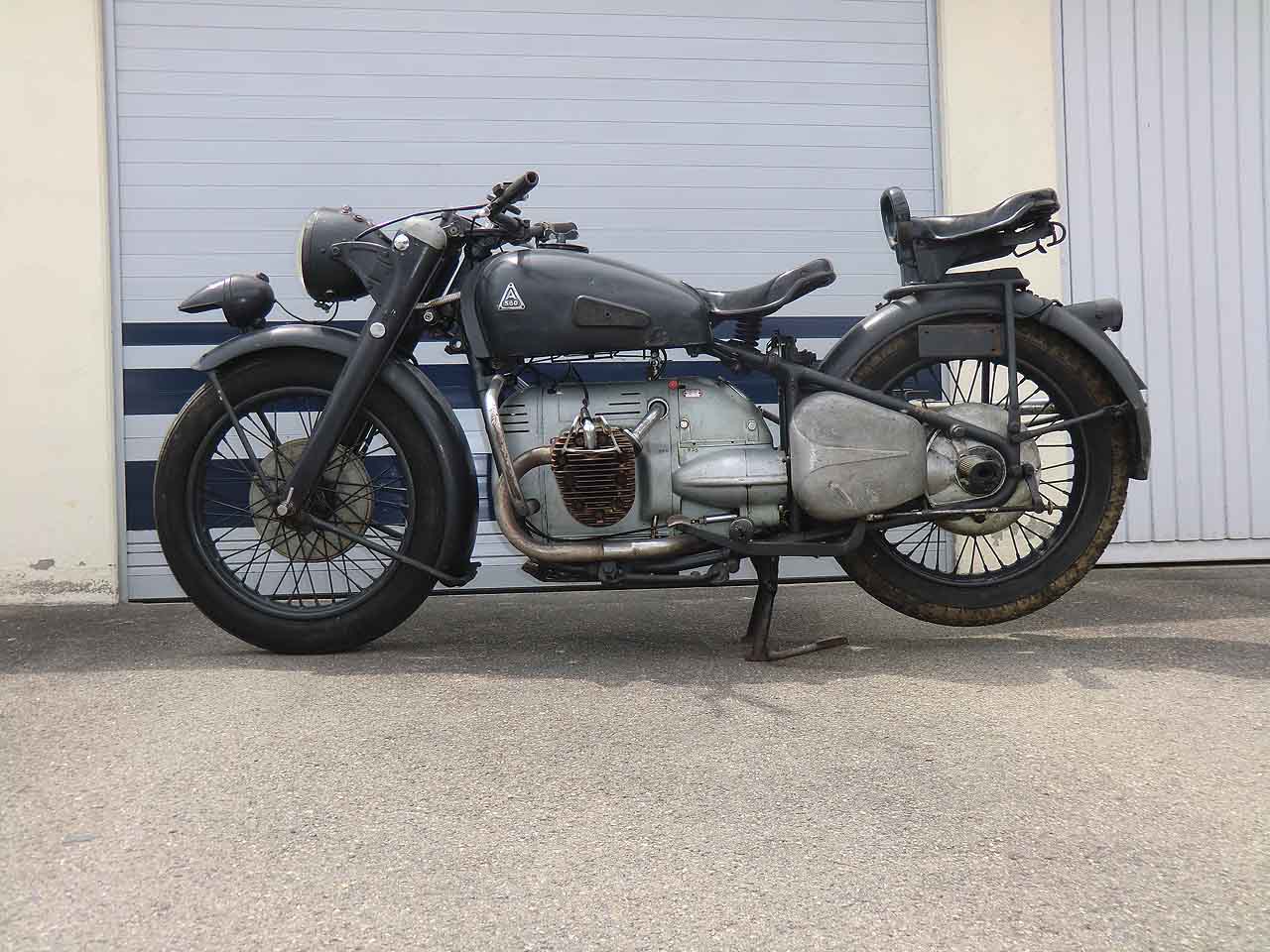

1979 ersteigerte ich in Thun eine und nun meine CONDOR A580 Baujahr 1948 in einem originalen und fahrbereiten Zustand.
Viele Jahre ist es nun her, dass mein Töff und ich (Bj. 54) nun die notwendige Zeit und Muße finden, vorsichtigen Schrittes aus der Erstarrung in ein lebendiges Miteinander zu starten.

Viele Grüße! Chris
Condor A580, Bj. 1948, Originalzustand

deine Condor sieht, zumindest auf dem Bild, sehr schön aus! Verstehe ich dich richtig, dass sie seit 1979 nicht gefahren ist? (Ich hoffe, du planst nicht "alles neu" zu machen?)
Gruss Stefan

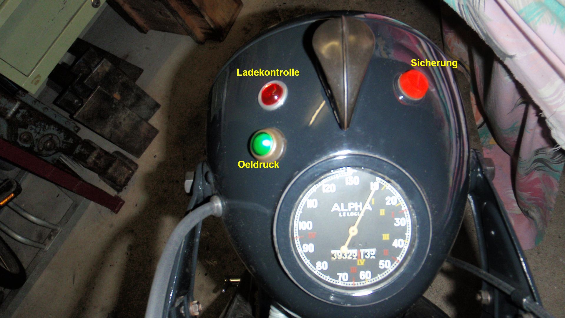

- ist die rote Öldrucklampe zwingend notwendig (diese fehlt noch im Lampenkopf)?

- ist die rote Öldrucklampe zwingend notwendig (diese fehlt noch im Lampenkopf)? ich finde das schon noch wichtig, bescheid zu wissen, ob der öldruck i.o. ist. normalerweise erlischt die lampe nach einem durchtreten des kickstarters. wenn dies nicht der fall ist, könnte mit der schmierung des motors etwas faul sein. ich würd die lampe zuerst montieren.

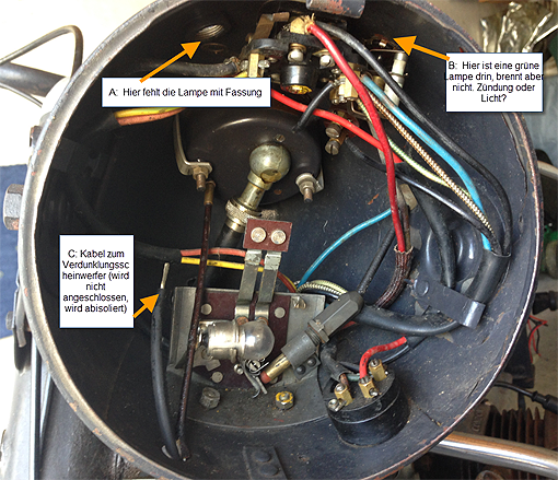

- Die Oeldrucklampe würde ich schon montieren, so hast du eine Anzeige wenn der Oeldruck abfällt (wenn z.Bsp. das Oelniveau im Motor zu tief ist)
- Eine geladene Batterie ist ebenfalls notwendig, damit du eine guten Zündfunken hast und der Motor gut anspringt. Ohne Batterie bringst du das Ding auch zum Laufen, musst aber an der Lampe den Umschalter umlegen und dann das Motorrad anschieben.

Ich habe mal ein Foto vom Lampengehäuse innen gemacht. Wo soll die 6 Volt-Lampe rein, von vorne gesehen?
Leider habe ich unter Pos. A keine Fassung zum Einschrauben.

Öl-Drucklampe:

Ich habe ein Foto meiner Lampe angehängt und Beschriftet. Vielleicht hilft dir das weiter.
Ich werde dir eine Kopie des Fahrzeugausweises per PN schicken.
Übrigens zum Startversuch. Bist du sicher dass die Gasklappe geschlossen war. Vielleicht ist der Gaszug irgendwo hängen geblieben.
Gruss Kurt
