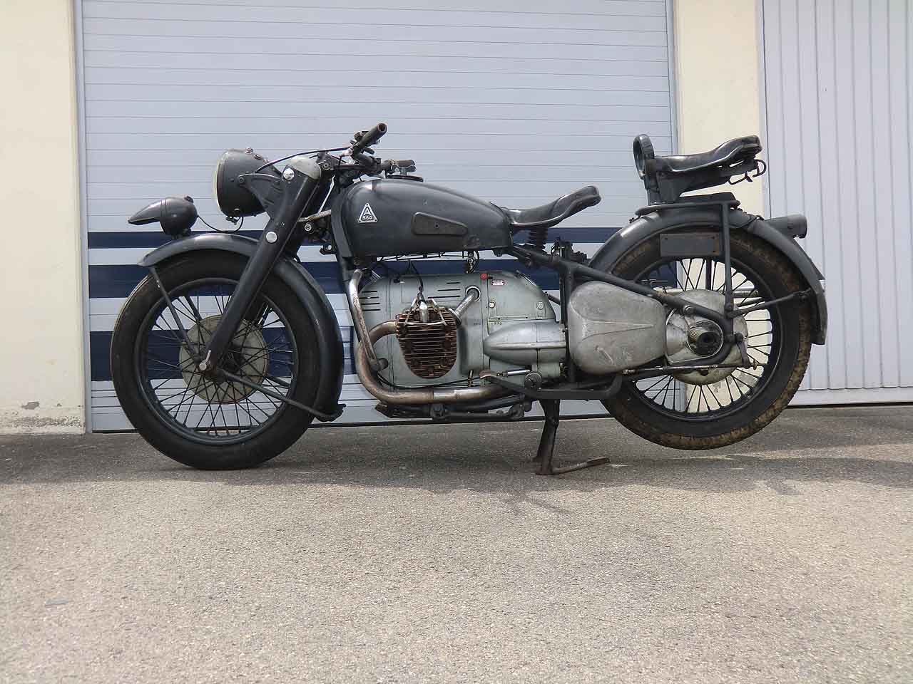

1979 ersteigerte ich in Thun eine und nun meine CONDOR A580 Baujahr 1948 in einem originalen und fahrbereiten Zustand.
Viele Jahre ist es nun her, dass mein Töff und ich (Bj. 54) nun die notwendige Zeit und Muße finden, vorsichtigen Schrittes aus der Erstarrung in ein lebendiges Miteinander zu starten.
Würde mich sehr freuen, wenn ich hier ein Forum und Gleichgesinnte finden könnte, die mir bei diesem Unternehmen mit Rat und vieleicht auch mit Tat bei Seite stehen würden.
Herzlichst
C-Moll
..meine Condor A580 Bj. 48 nach vielen Jahren Dunkelheit wieder am Tageslicht, bereit zu neuem Leben..

deine Condor sieht, zumindest auf dem Bild, sehr schön aus! Verstehe ich dich richtig, dass sie seit 1979 nicht gefahren ist? (Ich hoffe, du planst nicht "alles neu" zu machen?)

Ja, seit 1979 war die A580 nicht mehr auf der Straße. Ob zuvor, ist mir leider nicht bekannt. Vielleicht läßt sich aber die Historie in der kommenden Zeit, neben dem "Wiedererstehen", näher betrachten.
Letzte Woche habe ich dem Töff neue Reifen mit Schlauch verpasst. Die alten waren total rissig und brüchig.
Nach längerem Suchen auf diesem Forum habe ich mich dann für die Marke MITAS 4.00-19 M/C 71P REINF H-02 und dazu passende Schläuche 4.00-19E mit Gummiventil (!) entschieden.
Dieser Reifentyp wird besonders für historische Fzg. empfohlen.
Sieht m. E. wieder sehr gut aus.
