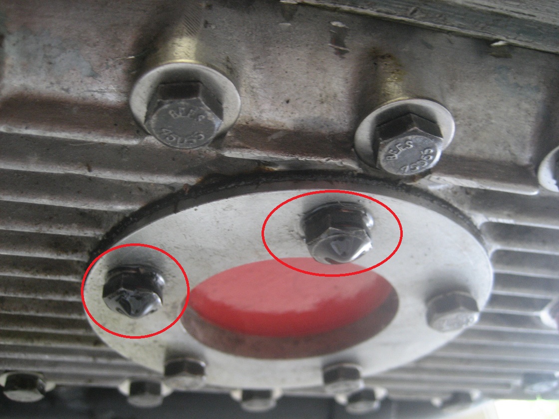

Hallo Alle,
Mein 48 Condor hat zwei Oel Lecken am schrauben... Was ist die beste Losung, Tipps??
Vielen Dank
Grusse
Carlito

Hallo Carlito.
An Stelle von Federringen würde ich dort Dichtringe (Kupfer, Fiber etc.) montieren.
Viel Erfolg wünscht, Walter

Hallo Carlito,
da müssten Aluminium-U-Scheiben (im Original zumindest) drin sein.
Diese werden leider zu gern mal zu fest angezogen und reissen/brechen dann.
Ein Haarriss reicht dann schon aus und das Öl findet seinen Weg nach draußen.
An meiner A580 Bj. 48 habe ich alle Aluscheiben durch neue Aluscheiben ersetzt --> alles dicht!
