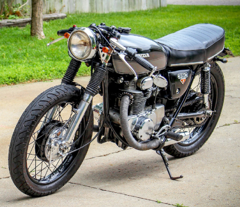

Mir schwebt sowas wie auf dem Bild unten vor.
( Quelle: google Bilder)
Ich denke, dass die originalen Luftfilter bestimmt ein Muss sind in den Augen der Prüfexperten.

Ich danke für die Antworten und für Deinen Link Ruedi!

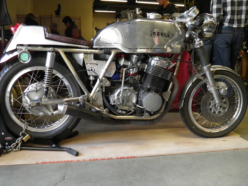

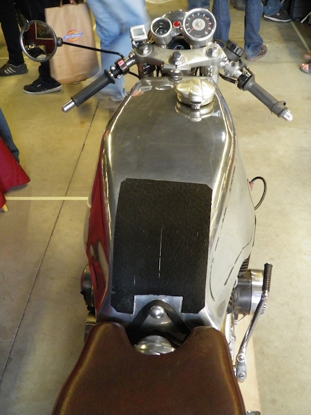

Variante X, 2 Photos aus Paris Parc Floral Messe Moto Legend zum träumen
Auspuffanlage eher (optisch) original belassen. Es gäbe auch noch Langstrecken Rennteile die optisch top aussehen, dann aber mit kurzem Höcker.
Vor 1976 dürften auch Variationen mit Auspuffanlagen einer Standmessung standhalten auch 4-1 etc.
- Dreamtime typisch Paris!
- PB190637.JPG (211.29 KiB) 5515 mal betrachtet
- lang machen vor dem Alarmstart!
- PB190653.JPG (111.11 KiB) 5515 mal betrachtet
- alu ist ja recyclebar!
- PB190652.JPG (209.95 KiB) 5515 mal betrachtet
