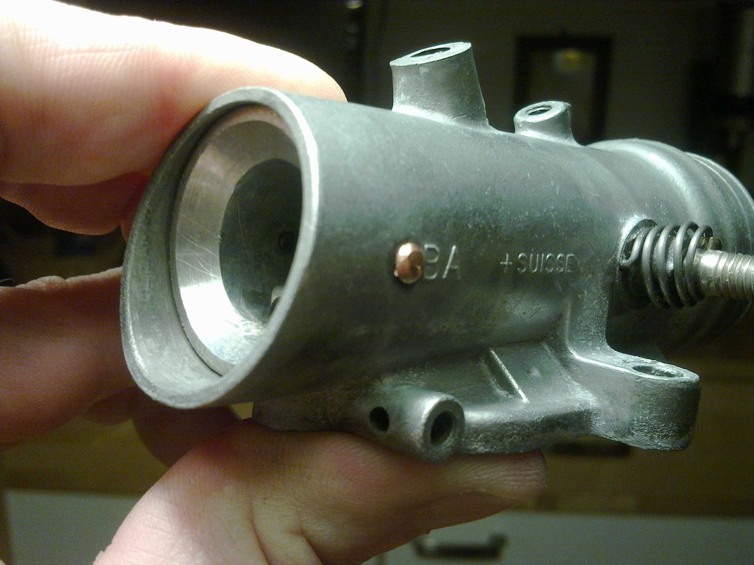

Hallo miteinander nochmal und vielen Dank für eure Antworten!
Also, ich habe mich jetzt mal dem Vergaser gewidmet und ihn einer Grundreinigung unterzogen...tatsächlich ist eine 100er-Hauptdüse verbaut. Ich habe wegen einer anderen Düse und anderen Kleinteilen, die ich benötige, einmal mit Herrn Giger telefoniert.
Er meinte jetzt, dass das mit der Düse NICHT der Grund für 10 Liter Verbrauch sein kann und dass standardmäßig Hauptdüsen von 90 bis 110 (!!!) verbaut worden seien und das so gewollt sei...
Er tippt auf zuviel Kolbenspiel, defekte Kolben- / oder Abstreifringe oder etwas in der Richtung - also werd' ich da mal weiterschauen.
Im Zuge meiner Vergaser-Aktion sind jetzt aber für mich neue Fragen aufgetaucht:
In meinem Vergaserstutzen ist eine -meiner Meinung nach selbst nachträglich gefertigte- Reduzierhülse installiert.
Das Teil ist mit zwei Messingstiften in Bohrungen seitlich verpresst.
Auf der Explosionszeichnung des OBA-Vergasers taucht dieses Teil jedoch nicht auf.
Das hat mich ein bißchen stutzig gemacht....
Was könnte es mit dieser Hülse auf sich haben?
Aus welchem Grund könnte sie installiert worden sein?
Ist das "richtig" so bzw. kennt jemand so eine Reduzierhülse auch von seinem OBA?
Kann das etwas mit dem erhöhten Verbrauch zu tun haben?
Und noch eine andere Frage:
Ich habe zur Reinigung des Vergasers auch die kleine Leerlaufdüse rausgeschraubt gehabt. Schlauerweise dann erst hinterher gelesen, dass man das lt. CONDOR-Unterlagen nicht machen soll... :P
Ist das jetzt tragisch? Warum soll man die nicht rausschrauben und mit welchen Folgen muss ich jetzt eventuell rechnen bzw. was kann da passieren, wenn man sie doch raus- und wieder reingeschraubt hat?
Ich habe gesehen, dass diese Frage schon einmal von einem anderen User im Forum gestellt wurde, es wurden aber keine Antworten verfasst, deshalb frage ich jetzt doch nochmal...
Wieder bedanke ich mich schon jetzt für eure Antworten!
Grüße aus Oberbayern.
Frisinga

Re: 10 Liter Verbrauch bei Condor A 580?
ich kann dir nicht sagen, was diese reduzierhülse soll, seltsam. hier wie es bei meiner aussieht:
- 20140811_103733 x.jpg (61.07 KiB) 3428 mal betrachtet
... wobei der durchmesser gleich zu sein scheint. und da es sich um die seite des lufteinlasses handelt, und die tatsache, dass die reduzierhülse weiter zur öffnung hingezogen ist wie im original, meines erachtens keinen einfluss hat, könnt ich mir vorstellen, dass die geschichte ohne belang ist....

eine Hülse gehört hinein, damit wird der 30er Grundköper des Vergasers auf den jeweils zum Motor passenden Durchmesser reduziert (bei der A680 auf 18 mm, bei der A580?)
Deine Hülse ist jedoch offenbar nicht original. Deine wurde wohl auf der Drehbank hergestellt, original wäre eine Hülse aus Alublech.
Dürfte jedoch bei passendem Durchmesser keine negativen Auswirkungen haben.
An meiner A680 musste ich auch mehrere Maßnahmen umsetzen, bis sie sauber lief u. der Verbrauch auf 5-6 Liter reduziert wurde.
- Leerlaufgemischreduzierschraube war zu kurz, Bohrung ließ sich damit nicht ausreichend reduzieren
- Drosselklappe erneuert u. Vergaser leicht ausgedreht
- Drosselklappenlagerung erneuert
- Mehrere Düsendurchmesser getestet, mit einer 80er Hauptdüse läuft sie am besten.
Viel Erfolg und Gruß
Erwin
Hallo
meine A580 verbraucht so zwischen 5- 5,5 l.
Hallo,
Seit einigen Jahren stelle ich Teile für den OBA22 her, hierzu habe
ich alle Teile ausser den Zinkspritzgussgehäusen neu gefertigt.
Zinkspritzgussteile können vielfach repariert werden, so habe ich
z.B. Düsenreparatureinsätze um defekte Schwimmergehäuse
wieder brauchbar zu machen. Mit diesen Rep.-Einsätzen kann ich auch die
OBA30 Schwimmergehäuse reparieren. Vorerst habe ich Teile für
den OBA22 am Lager, jedoch einige Teile, wie z.B. Düsen, Schwimmer,
evtl. Nadelventil, können auch für den OBA30 verwendet werden.
Sollte sich herausstellen, dass OBA30 Teile benötigt werden, werde ich
vielleicht einige davon auch neu herstellen.
Im obigen Beitrag ist von der "Reduzierhülse" die Rede, damit ist
aber der sogenannte "Lufttrichter" gemeint, dieser ist auf der Explosions-
zeichnung nicht aufgeführt, weil die ersten OBA30 Vergaser einen
festeingegossenen Lufttrichter hatten.
Gemäss dem Leistungsblatt A 21125-1 von CONDOR, soll der
OBA30 Vergaser des A 580 Motors, mit einem Luftrichter Durchm. 19 mm
bestückt sein.
Die Düsengrössen sind: Haupt: = 95 , Leerlauf: = 70 , Starter: = 45 .
Der spezifische Verbrauch sollte (nach CONDOR) bei einer Maximalleistung
von ca. 20 Ps, bei 300 Gramm pro Ps/h liegen.
Durch die Verwendung eines zu kleinen Lufttrichters (von 18 mm),
wird bei gleicher Bedüsung natürlich wesentlich mehr Treibstoff angesaugt.
Noch zu der Frage, warum die Leerlaufdüse besser nicht herausgeschraubt
werden soll: Dies ist deshalb, weil das M3 Gewinde ca. 10 Grad schräg zur
Senkrechten eingebracht ist, wenn man nun (z.B. in Dunkeln) die Düse
rechtwinklig zur Trennfläche einschraubt, ist das Innengewinde und vielleicht
auch die Düse kaputt, deshalb die Düse besser nicht herausschrauben.
Grüsse
Göpfmech
Hallo
ich habe eine A 580 (1951) die brauchte so um die 5-6 Liter. Letztes Jahr hat sich ein Ventilsitz gelöst.
Beim Motorenbauer liess ich alle 4 Ventilsitze neu machen. Bei dieser Gelegenheit wechselte ich die Kolbenringe und die Abstreifringe
durch Neue. Neu Zylinderdichtungen montiert, Zylinderköpfe mit dem richtigen Drehmoment montiert. Nach einer Feinjustierung der Einstellungen
braucht sie so nun 4 - 5 Liter.
Ueli
