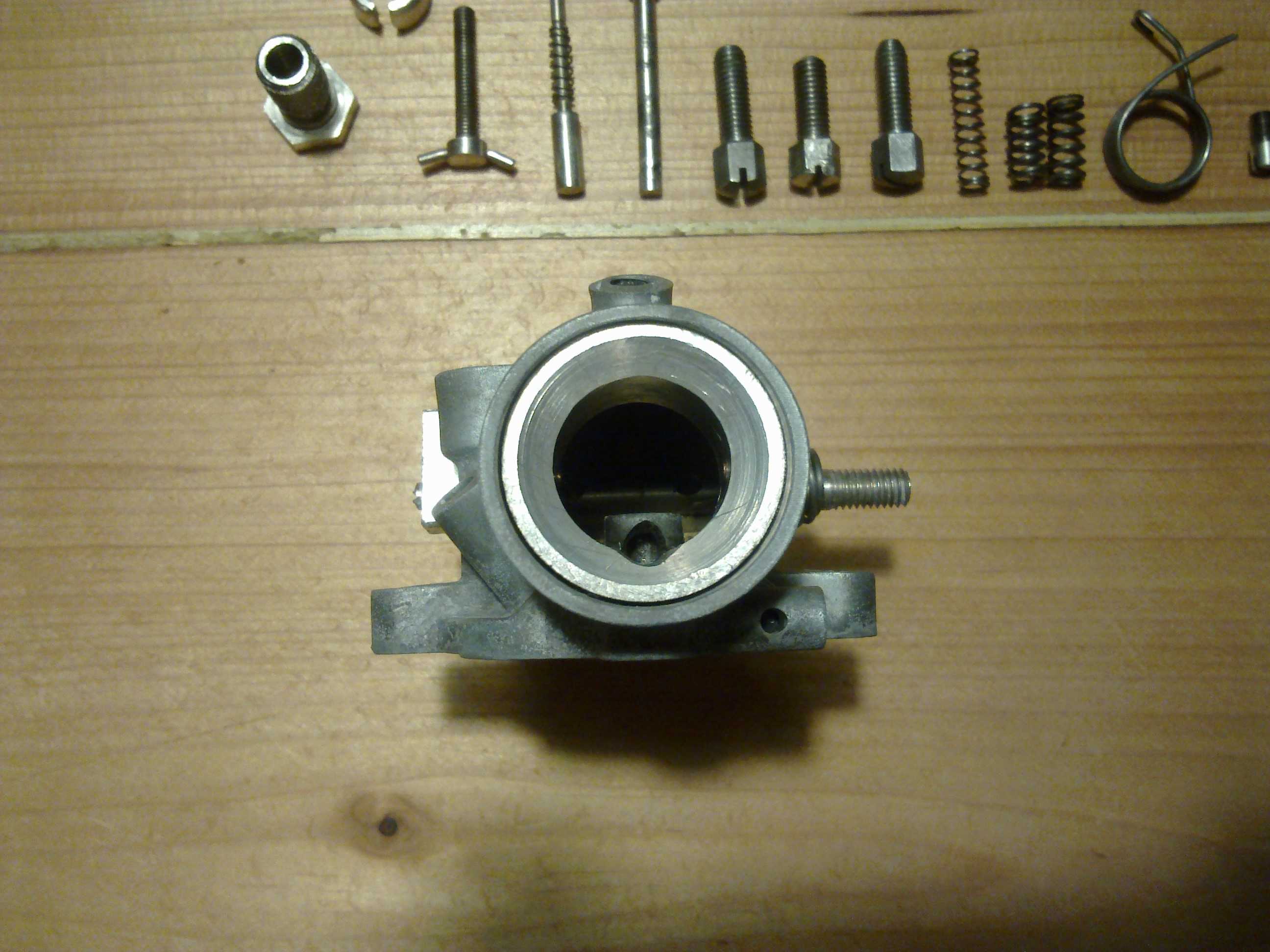

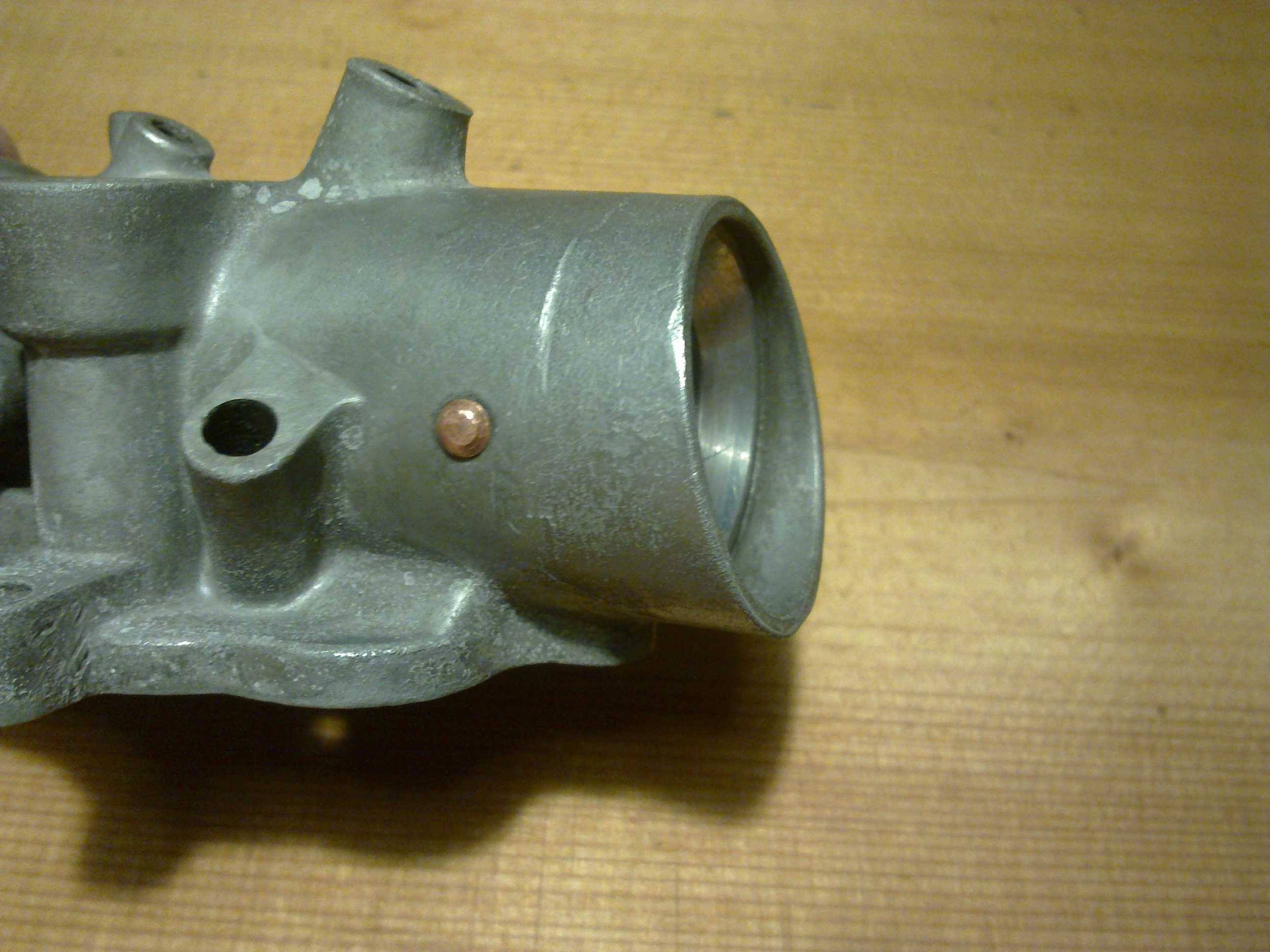

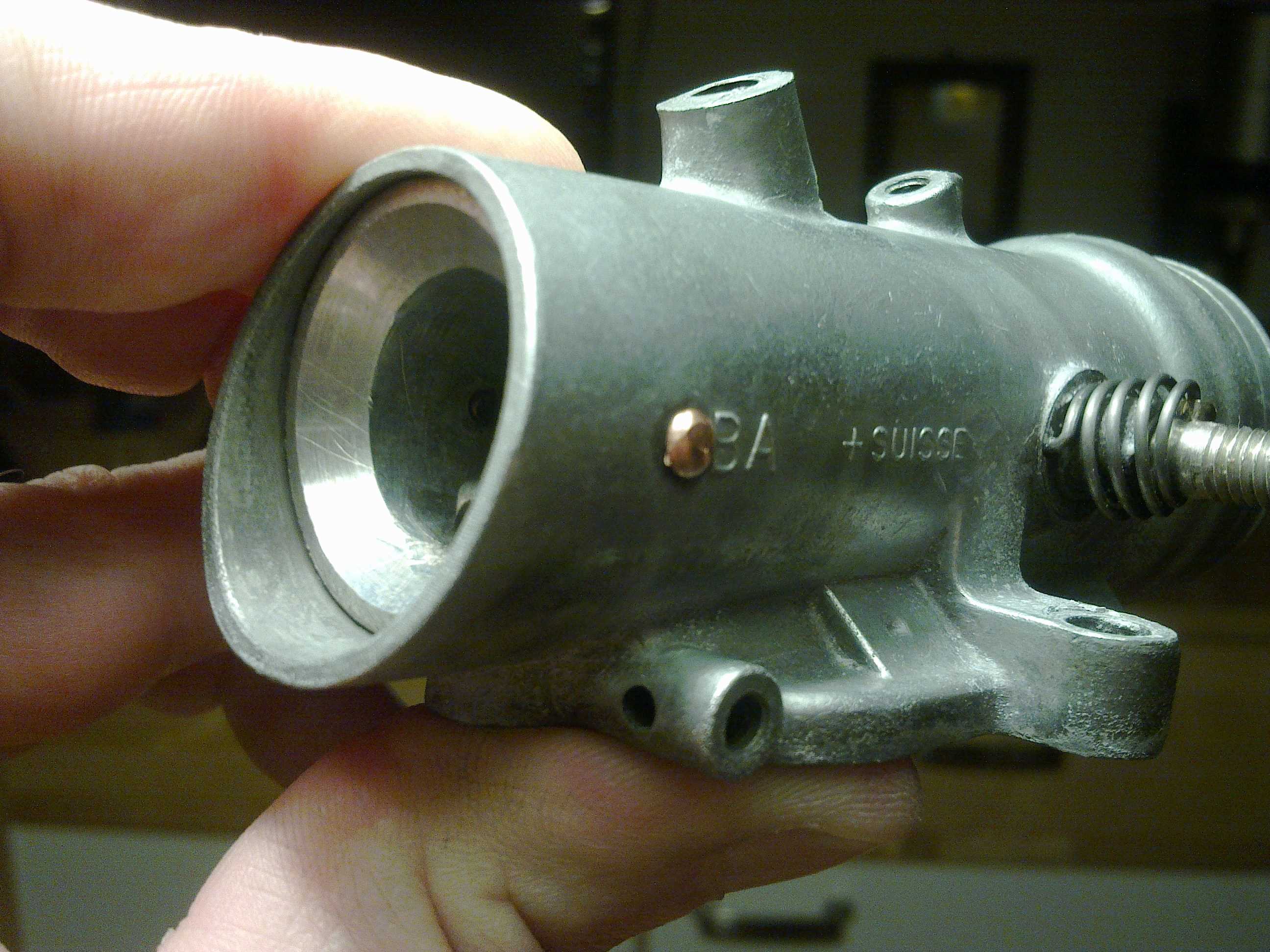

Im Zuge meiner Vergaser-Aktion sind jetzt aber für mich neue Fragen aufgetaucht:
In meinem Vergaserstutzen ist eine -meiner Meinung nach selbst nachträglich gefertigte- Reduzierhülse installiert.
Das Teil ist mit zwei Messingstiften in Bohrungen seitlich verpresst.
Auf der Explosionszeichnung des OBA-Vergasers taucht dieses Teil jedoch nicht auf.
Das hat mich ein bißchen stutzig gemacht....
Was könnte es mit dieser Hülse auf sich haben?
Aus welchem Grund könnte sie installiert worden sein?
Ist das "richtig" so bzw. kennt jemand so eine Reduzierhülse auch von seinem OBA?
Kann das etwas mit dem erhöhten Verbrauch zu tun haben?

ich kann dir nicht sagen, was diese reduzierhülse soll, seltsam. hier wie es bei meiner aussieht:

... wobei der durchmesser gleich zu sein scheint. und da es sich um die seite des lufteinlasses handelt, und die tatsache, dass die reduzierhülse weiter zur öffnung hingezogen ist wie im original, meines erachtens keinen einfluss hat, könnt ich mir vorstellen, dass die geschichte ohne belang ist....

Hallo,
eine Hülse gehört hinein, damit wird der 30er Grundköper des Vergasers auf den jeweils zum Motor passenden Durchmesser reduziert (bei der A680 auf 18 mm, bei der A580?)
Deine Hülse ist jedoch offenbar nicht original. Deine wurde wohl auf der Drehbank hergestellt, original wäre eine Hülse aus Alublech.
Dürfte jedoch bei passendem Durchmesser keine negativen Auswirkungen haben.

Im obigen Beitrag ist von der "Reduzierhülse" die Rede, damit ist
aber der sogenannte "Lufttrichter" gemeint, dieser ist auf der Explosions-
zeichnung nicht aufgeführt, weil die ersten OBA30 Vergaser einen
festeingegossenen Lufttrichter hatten.
Gemäss dem Leistungsblatt A 21125-1 von CONDOR, soll der
OBA30 Vergaser des A 580 Motors, mit einem Luftrichter Durchm. 19 mm
bestückt sein.
Die Düsengrössen sind: Haupt: = 95 , Leerlauf: = 70 , Starter: = 45 .
Der spezifische Verbrauch sollte (nach CONDOR) bei einer Maximalleistung
von ca. 20 Ps, bei 300 Gramm pro Ps/h liegen.
Durch die Verwendung eines zu kleinen Lufttrichters (von 18 mm),
wird bei gleicher Bedüsung natürlich wesentlich mehr Treibstoff angesaugt.
