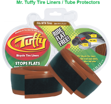

Hallo zusammen
ich kann mich noch an die Mr. Tuffy erinnern, die hatten wir im Lehrbetrieb für Mofas. Die waren etwas fummelig zum montieren, konnten aber so machen Plattfuss verhindern. Gibts übrigens noch immer, such mal im Netz nach Mr. Tuffy.....
Gruss Urs
