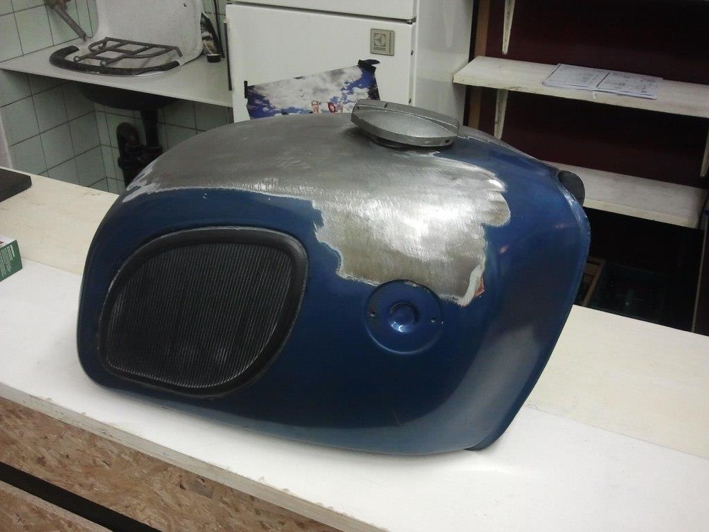

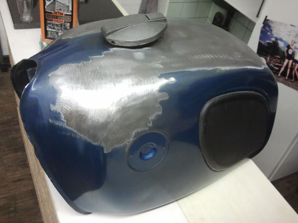

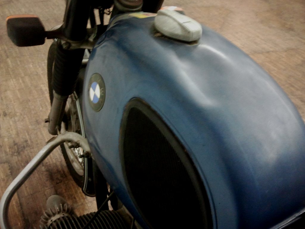

Hier sind ein paar Fotos, worauf man die Delle sehen kann.
Es ist auf der rechten Seite eine grössere und ca. 10cm nach vorn eine kleinere.
Muss der Tank vor dem Ausbeulen Entchromt werden? Nach dem Ausbeulen möchte ich ihn dann wieder neu Verchromen und Lackieren.

urs raths in auslikon bei wetzikon (pfäffikerstrasse 28, tel:+41449510727) machte das bei meinem bmw-tank perfekt. die beulen wurden "gespottet", d.h. ein metallstift wird von aussen an die beule geschweisst und mittels spezialwerkzeug rausgehämmert. danach werden restliche unebenheiten mit lot gefüllt und grob plan geschliffen. die feinarbeit hab ich dann noch selber gemacht. mein tank war extrem verbeult. die oben erwähnten arbeiten kosteten 100 CHF.
