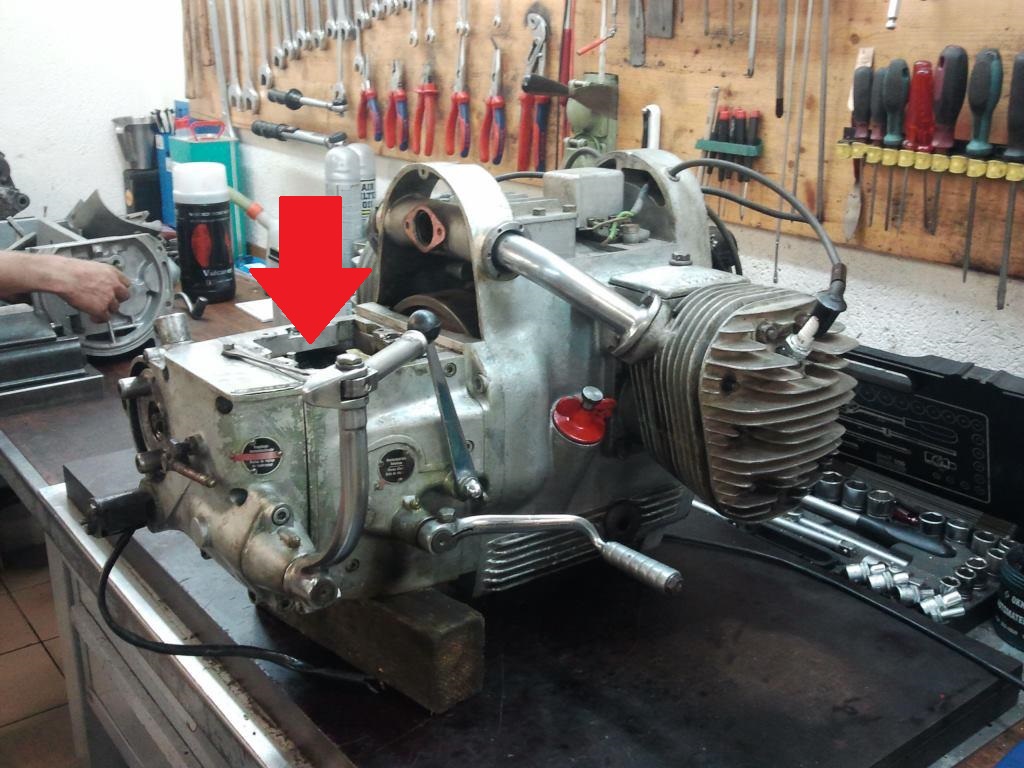

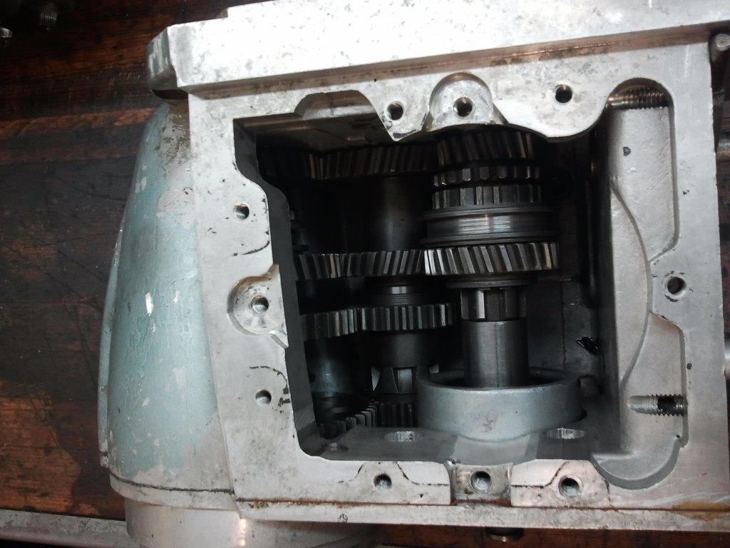

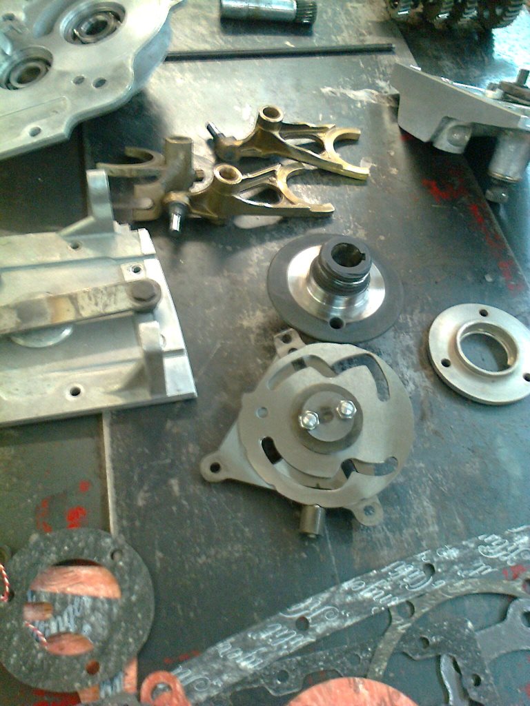

Re: Condor 580-1, Probleme bei erster Ausfahrt
hoi michael,
beim schalten mach ich das nie so kompliziert. einfach kupplung ziehen, dann kurz einen zwick am gashahn, dann gang einlegen. allerdings sind zwei punkte sehr wichtig:
1. die gänge immer sauber schalten, das heisst, den GANZEN schalthebelweg machen, sonst landest du in den von dir so bezeichneten zwischengängen.dann ist es ratsam, nicht einfach weiterzuhebeln, sondern die maschine fast bis auf null zu bremsen und wieder sauber und langsam in den 1. gang zu schalten, sonst kann es sein, dass es ein knarz-geräusch gibt (gruss vom getriebe).
2. der 3. und 4. gang sind deutlich weiter auseinander geschaltet, wie die übrigen gänge, d.h. beim raufschalten schauen, dass du genug geschwindigkeit hast, sonst vibriert die ganze kiste, weil zu wenig drehmoment vorhanden ist, was die lager nicht so gerne haben. und jetzt das wichtigste: beim runterschalten genug geschwindigkeit zurücknehmen, mindestens bis auf 60 km/h runter besser noch 50 km/h, dann lässt sich das getriebe relativ gut schalten.
zum ausbau:
auf den bildern siehst du die anordnung. man kommt nach abbau von lufi und vergaser relativ gut von oben her zum getriebe. es kann sein, wenn alle schalttipps nicht fruchten, dass deine schaltkulisse nicht sauber passt, dass zum beispiel der stift der einen schaltgabel in der einen rundung der kulisse hängen bleibt oder du hast eine verbogene schaltgabel.
leider wurden diese bikes in den wk's teils arg malträtiert beim schalten. generell gilt hier: KEINE gewalt beim schalten, wenns nicht geht, die geschwindigkeit variieren, niemals auf dem schalthebel "rumtrampen" .......
gruss
pendor
zum ausbau:
gruss
pendor
- 2012-07-28 14.47.37.jpg (221.02 KiB) 5171 mal betrachtet
- schaltkulisse (mitte des bildes)
- Foto0675.jpg (156.35 KiB) 5172 mal betrachtet
- sicht von oben ins getriebe
- 2012-07-28 14.28.14.jpg (109.85 KiB) 5172 mal betrachtet

falls du noch eine Tachowelle brauchts, kann ich dir auch eine verkaufen. Ich hab mal mehrere aufs Mal (NOS) kaufen können und nur eine davon gebraucht. Dass sie nicht mehr sauber und deshalb langsamer läuft kann ich mir allerdings nicht vorstellen, sie nimmt ja die Drehung mit einem Kegelrad von der Antriebswelle ab, Reibung in der Hülle sollte keine Rolle spielen. Wenn sie kaputt ist, läuft sie gar nicht mehr.
Das Problem ist aber typisch für den Tacho, offenbar eine typische Alterungserscheinung. Den kannst du ohne Spezialwissen nicht reparieren, eine Revision bei Christoph Ris ist sicher eine gute Idee. (kostete im November 2014 220.- plus 25.- für ein neues Glas)
An der Schaltgabel konnte ich beim Ein- und Ausbau überhaupt nichts korrigieren oder einstellen. Wenn sie abgenützt ist, sollte das eigentlich von oben erkennbar sein.
Gruss, Stefan
Gruss, Stefan
