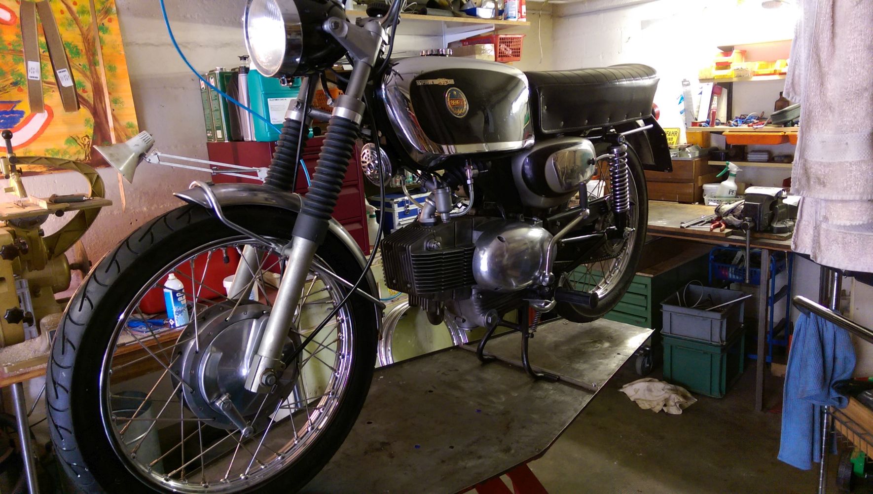

Auch die Motobi läuft wieder ..
Am selben Tag, auf der selben Starterrolle ..
Nach 35 Jahren in einem Schuppen im Jura bewegt sich die wiederauferstandene Motobi!
Es herrscht Freude in Allschwil, da und dort ..
