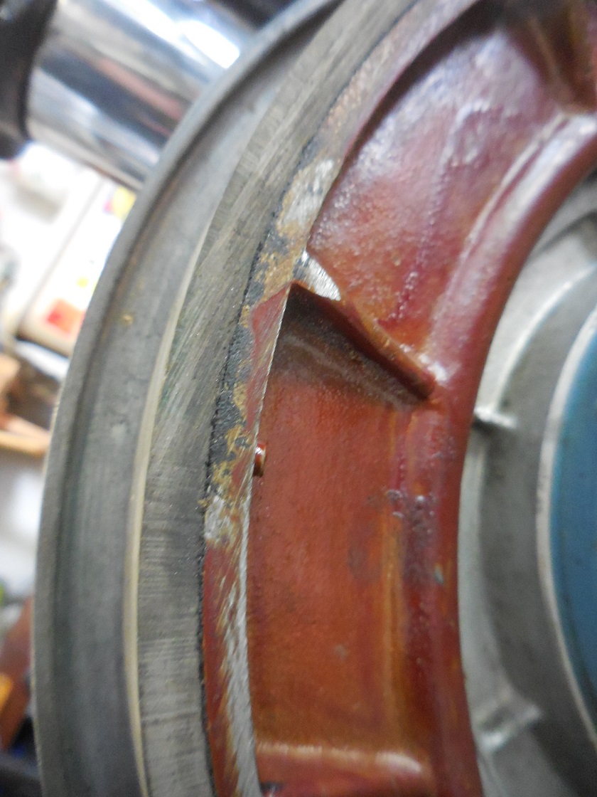

Habe neuen Bremsbacken bekommen, aber bei der Installation klapte es nicht... Koennte nicht die Bremstrommel aufsetzen...
Es scheint die Bremsbacken sind zu gross... Muss ich diese dann schleifen oder gibt es ein anderes Loesung??

Ich bestaetige die Bremsbelage ist zu dick, 6mm... Es sollte max 5mm sein, es ware ein Defekt von Derindinger...

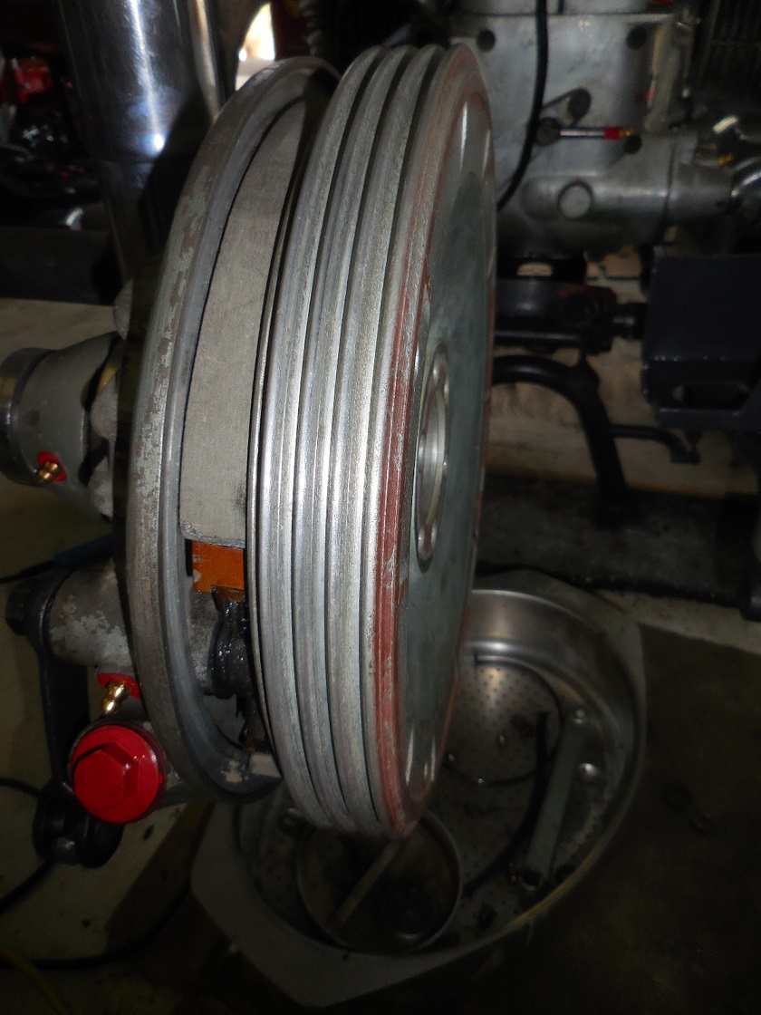

es sieht so aus, dass die Beläge zu stark sind. Bleibt nur übrig, dass Du die Beläge auf der Ankerplatte montierst und durch das Achsloch eine dicht passende Schraube führst und dann in das Backenfutter der Drehbank einspannst und die Beläge vorsichtig abdrehst.

Die Bremmstrommel ID ist 250mm und mit die zu dicke Bremsbelag kommt die Bremsbacken Einstellung OD zu 252mm... 2mm zu viel... Eigentlich ein Bremsbelag dickte von 5mm kommt die Einstellung OD zu 250mm, immer zu dick... So ein Bremsbelage von 5mm ist immer nicht korrekt und zu dick.
Ich habe die Bremsbelad dickte meinem 48 A580 massgenahmt, kommt ugf 4mm zur 4.5mm, damit kriegs du ein Bremsbacken Einstellung OD von 248mm zur 249mm und das passt perfekt im Bremmstrommel...

Firma Derendinger passt die Beläge ein, sie brauchen dazu das Rad, die Trommel und Beläge.
