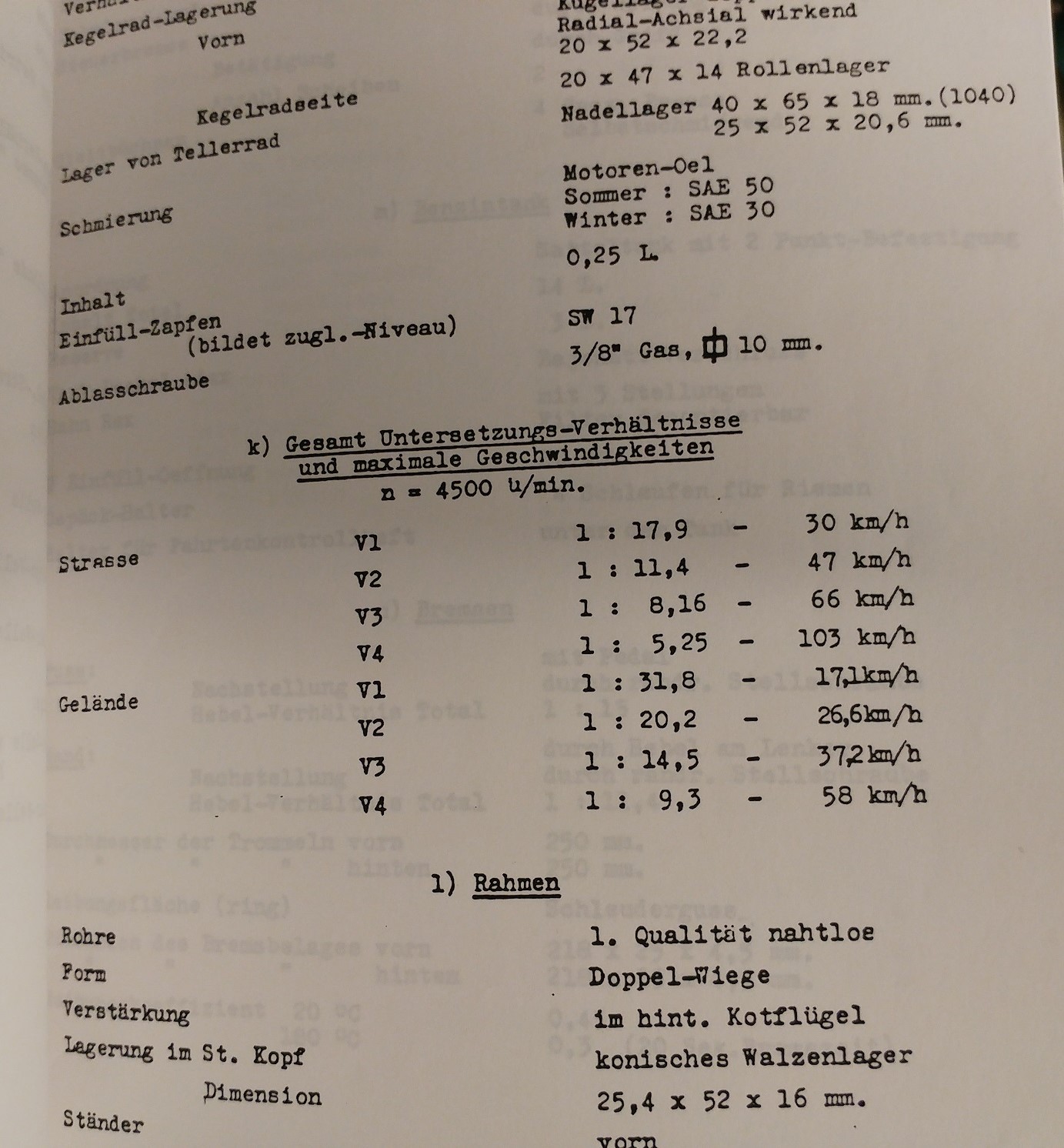

Hallo
hier noch die theoretischen Höchstgeschwindigkeiten aus dem Condor A580-I Handbuch
20160925_153847 (2).jpg (342.16 KiB) 1606 mal betrachtet
Gruss Stefan

Servus bumi,
kann es sein, dass die Ventile nicht 100%ig sauber eingeschliffen sind? Hat sich bei meiner bemerkbar gemacht. Vielleicht hilft auch 1 mm mehr Vorzündung und eine 100er Düse. Meine geht 100, bin auch schon vor vielen Jahren 1000 Km in einem durch gefahren (Wien - Lüneburger Heide); auf der Autobahn so ständig um die 90, da hatte ich noch ein paar Deka Reserve. Aber die 90 sollten auch reichen, wenn sie am Berg auch gut geht.
