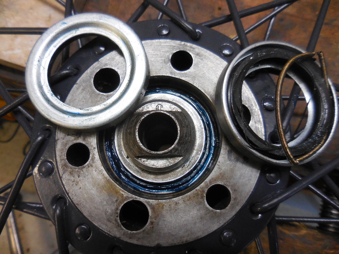

Hallo Alle,
Ja wieder ein Problem... Wie schaffen Sie die Simmering Gummilippe (innen 38mm) rund die Fuehrunrings (aussen 40mm) zu installieren ??? Es geht nur fur die Rad Seite die mit die Trommel Bremsen in Kontakt ist...
Habe am ersten die Rad Laeger mit Achse installiert, und die Spannung des Laegers eingestellt, alles OK, kein Problem... Danach die Simmering...

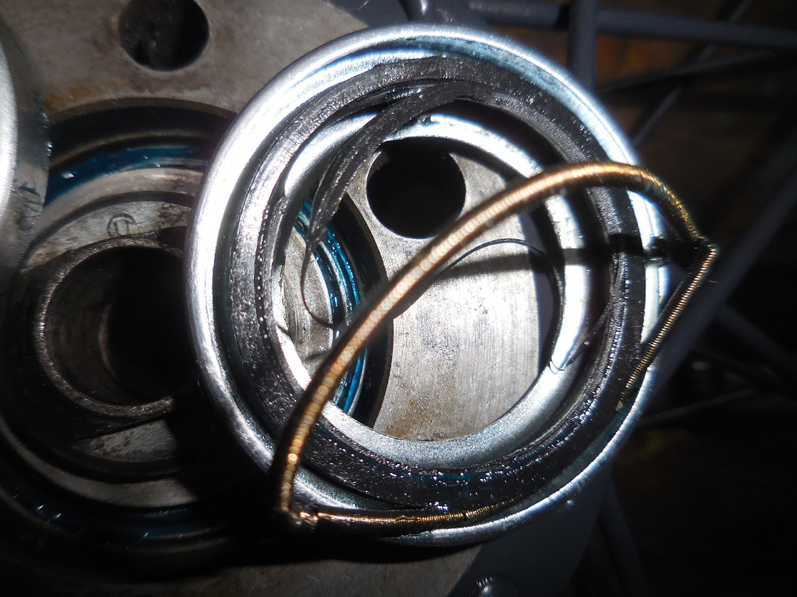

Am ersten Versuch, bemerkte ich das am letzen mm, ging die Simmering schwer in... Und dann koennte ich gar nicht mehr mein Rad Achse frei drehen... So dann habe ich es wieder aus genommen... Die inner Lippe ware geschnitten und die Feder total eraus...
Was ist die Trick um die Simmering Gummilippe ganz einfach rund dem Fuehrungring zu kriegen, Fett, aufheissen, die scharfe Rand des Fuehrungring rund schleiffen ??? Oder habe ich nicht die Korreckte Simmering, vielleicht sind diese fur die A580 von 1948
Nochmals Vielen vielen Dank!!!

OK, habe es geschaft...
Am ersten Versuche, einklopte ich zu hart auf die Simmering und brauchte nicht die Simmering Werkzeug...
Die Loesung:
- Simmering ein ganze Nacht im Gefrierschrank
- Fett auf Lippen vor installierung
- Vorsichtig einklopfen mit Simmering Werkzeug (Driver)
Carlito
