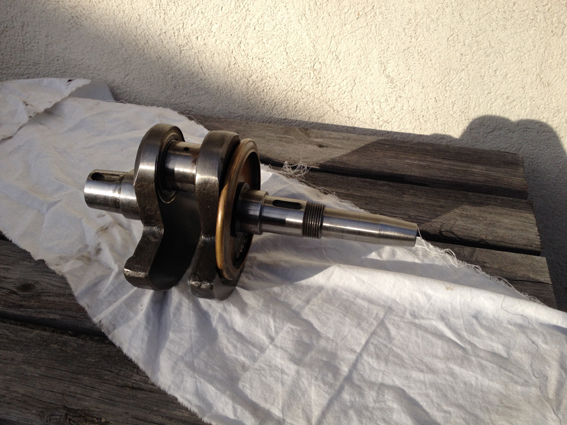

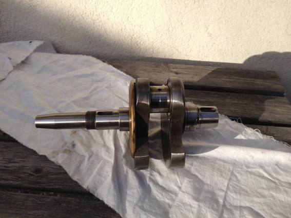

Re: Condor A250 Kurbelwelle/Pleuel
Hallo nochmals
Untenstehend habe ich zur zweifelfreien Identifikation der gesuchten Welle drei Bilder angehängt.
Danke und herzliche Grüsse
Beat
Beat
- condor kurbelwelle 3.jpg (205.58 KiB) 4652 mal betrachtet
- condor kurbelwelle 2.jpg (191.19 KiB) 4652 mal betrachtet
- condor kurbelwelle.jpg (184.78 KiB) 4652 mal betrachtet
Das verstehe ich nicht... ist auch auf den Kurbelwangen stark eingelaufen ..
Auf den Bildern kann man die Welle natürlich nicht beurteilen.
Aber hast Du die Welle seriös gemessen und den Rundlauf kontrolliert?
Der Kurbelzapfen könnte doch eventuell gerettet werden?
Ist der eingepresst oder ist die Welle aus einem Stück?
Ruedi

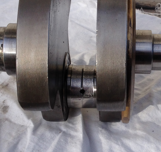

Hoi Ruedi
Der Zapfen ist eingepresst. Ich habe Dir das Bild vergrössert, da ist Schaden besser zu sehen.
Gruss Beat
Gruss Beat
- welle detail kleiner.jpg (261.07 KiB) 4609 mal betrachtet
Der sieht tatsächlich sehr krank aus ..
Findest Du keine Welle, gibt es Leute, die so einen Zapfen fertigen und auswechseln können ...
Viel Erfolg!
Ruedi
