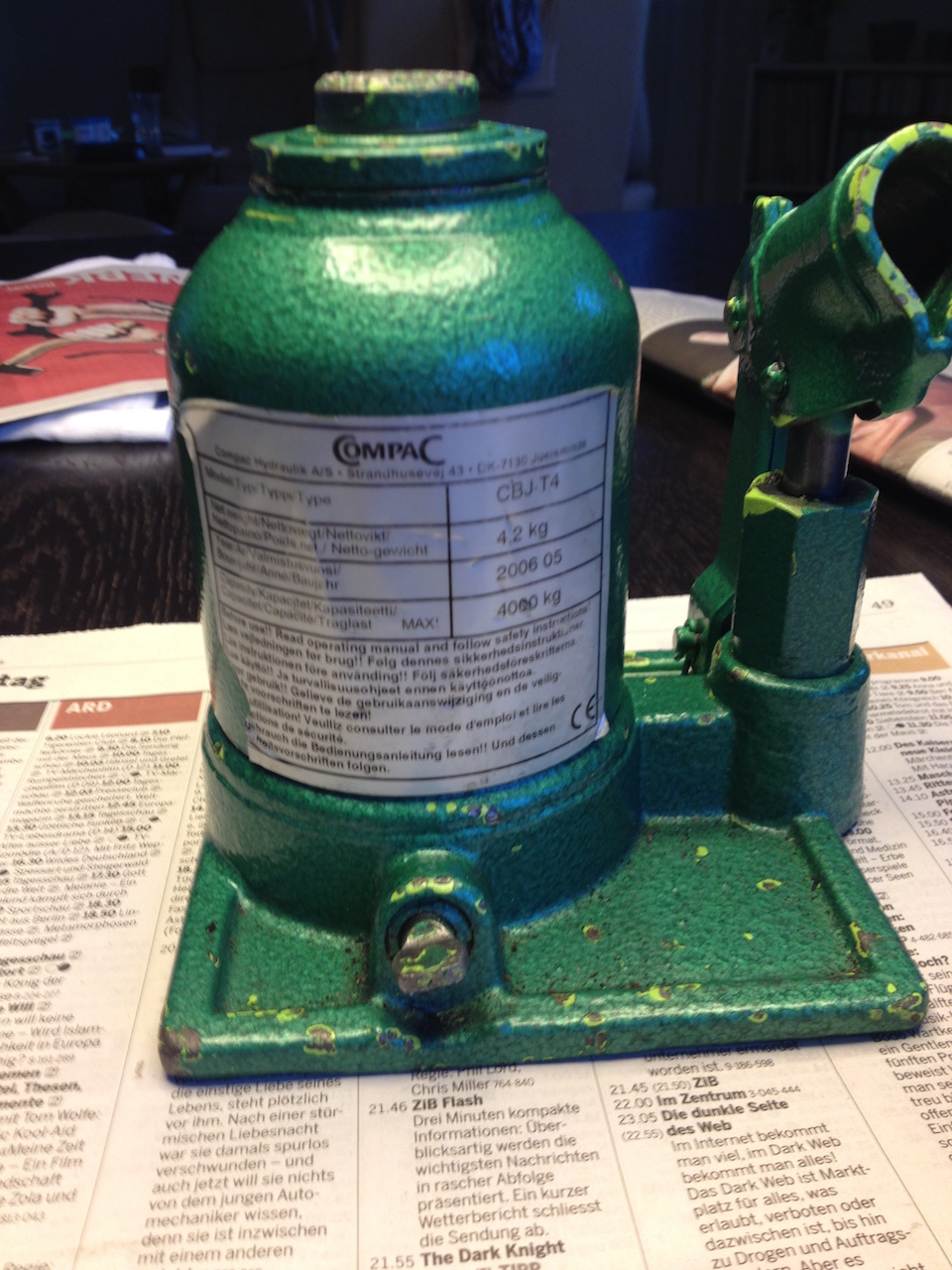

Ich brauche Hilfe. Hat zwar nichts mit Motorrädern zu tun.
Ich habe hier einen Hydraulischen Stockwagenheber.
IMG_0407 960x1280.JPG (430.44 KiB) 820 mal betrachtet
Es ist eine Rarität, wegen der kleinen Bauhöhe und den 4t. Ich habe den 2007 gekauft damit ich die Räder des Wohnmobils im Herbst entlasten kann.
Es drückt oben Oel raus. Leider bin ich aus diesem Beitrag https://en.wikipedia.org/wiki/Jack_(dev ... aulic_jack nicht schlau geworden.
Mir wurde gesagt dass sich in der Ummantelung kein Oel befinden dürfe. Nun frag ich mich, wo ist das Reservoir?

So, war trivial.
Wie ich das Teil geöffnet hatte war mir klar wie es funktioniert.Das Reservoir befindet sich aussen am Zylinder. Von da wird es mit der Pumpe in den Zylinder befördert.
Die Stangendichtung unten am Stempel war eben keine Dichtung mehr. Aber eine Passende konnten sie bei Maagtechnic aus dem Gestell nehmen. Das selbe gilt für den O-Ring oben.
Nun funktioniert er wieder einwandfrei.
