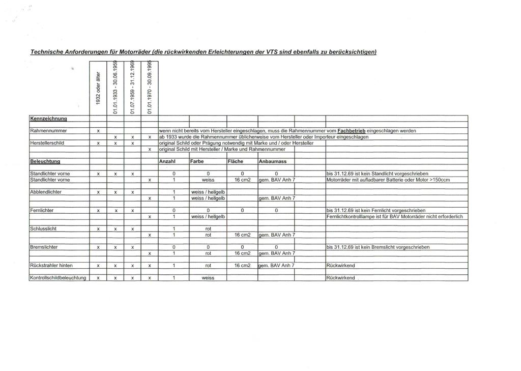

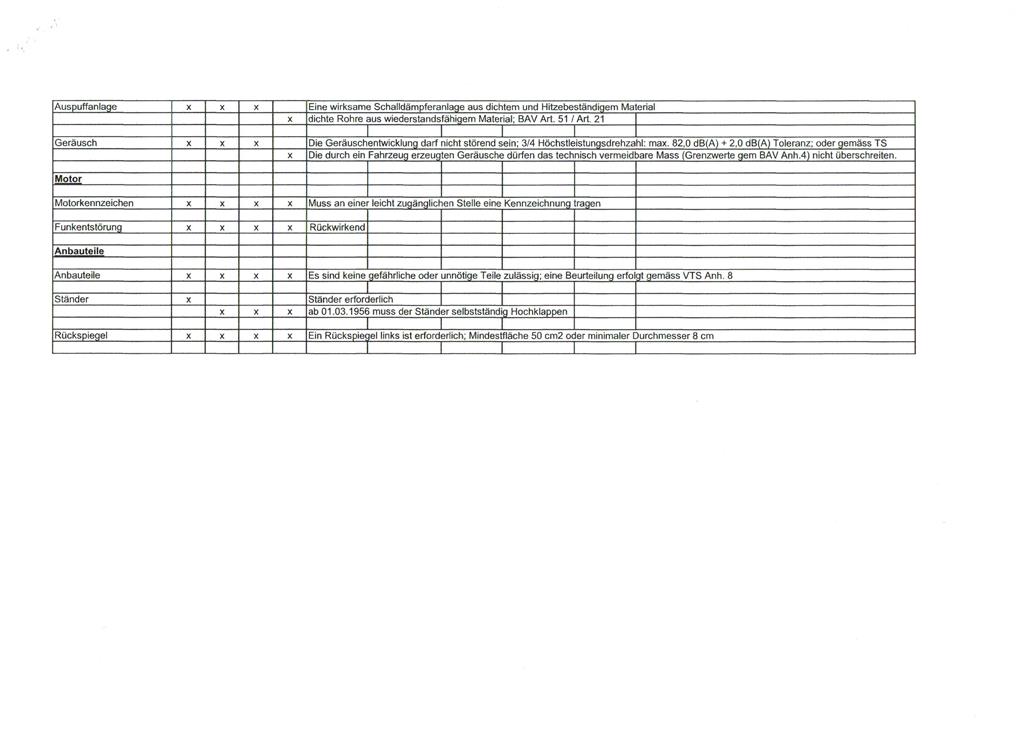

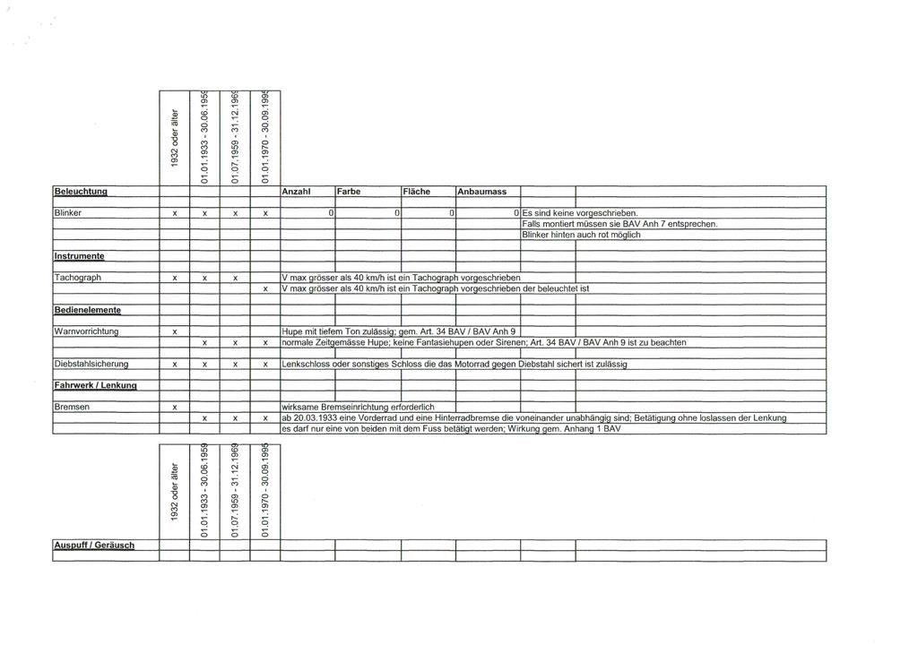

Ich habe noch eine Zusammenstellung gefunden. Ob es so allerdings gehandhabt wird entzieht sich meiner Kenntnis.
- Techn Anforderungen Motorräder-3.jpg (65.3 KiB) 2989 mal betrachtet
- Techn Anforderungen Motorräder-2.jpg (91.84 KiB) 2989 mal betrachtet
- Techn Anforderungen Motorräder-1.jpg (89.52 KiB) 2989 mal betrachtet

Ich bin mir nicht sicher ob das wirklich was taugt bzw. stimmt was du da gefunden hast. Hab nur angefangen zu lesen und aufgehört bzw. nur noch überflogen
hmm, meine GL1200 ist Jahrgang Ende 80, der Ständer klappt nicht von alleine weg und eine Motorabschaltung (später erforderlich) gibt es auch nicht ... nur ein Gummi am Fuss des Seitenständers der bei Bodenberührung einklappen soll. Dann ist auch irgend wie was bzgl. Geräuschemission des Motors. In deiner Liste ist Auspufflautstärke.
... ich besass mal eine Virago 535, Jahrgang 1990 ... Schweizer Ausführung mit einer Art KAT (im D Virago-Forum vollkommen unbekannt). Zu sehen sind nur Beipassleitungen an den Zylindern.
.. unsere Chang Jiang Egli (Fritz Egli war der CH-Generalimporteure), Jahrgang 1996, hat eine Verbindung vom rechten und linken Auspuff (Sammler oder sowas), alle anderen EU-CJ´s haben das nicht.
... Mein Mercedes, Jahrgang 1983 hat einen Kompressor zusätzlich der Frischluft in das Abgasrohr pustet (somit die gemessene Schadstoffemission verändert). Gleiche Fahrzeuge in D haben diesen auch nicht.
Irgend wo in der zeit war wohl eine Schadstoffausstoss-Verschärfung
Aber bitte, ich hab nur überall mal was aufgeschnappt und weiss es nicht definitiv, also meine Aussage auch mit Vorsicht geniessen!
1956 Seitenständer automatisch einklappen

Vielen dank für die Tabelle. Der Haken bleibt derselbe: für Töffs bis Jahrgang 1995 gilt anhang 4 von.... was? Ich hab anhänge nr 4 von eisenbahnspurbreiten, puppenkopfdimensionen, und tee-zu-luft-verhältnisse von herkömmlichen Teebeuteln gefunden. Auf admin.ch sollte doch der entsprechende anhang einsehbar sein. Da die elendsbestimmungen ständig den Titel ändern, kann ich fast nur auf gut glück suchen...
Falls jemand weiter klären kann, nur zu.
Ich denke, andere interessierts auch...
