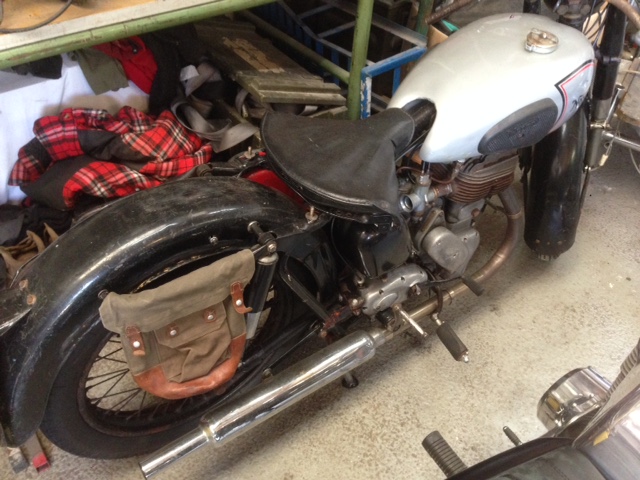

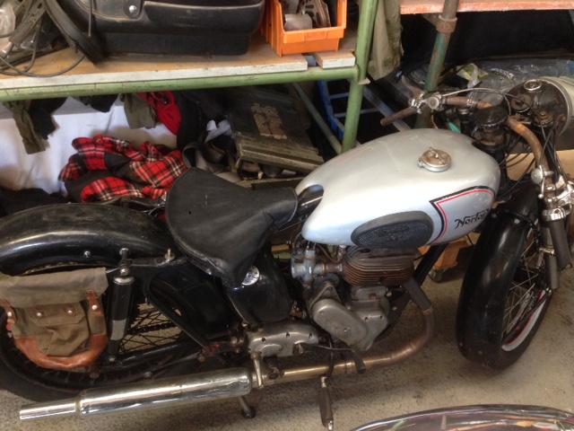

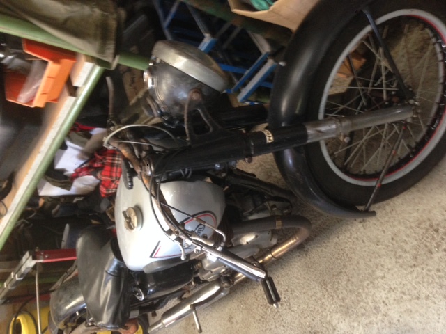

Ich konnte wiedermal nicht wiederstehen und habe mir vor einigen Monaten diese Norton übers Internet eingekauft. Sie wurde aus Holland geliefert. In den holländischen Papieren steht 16H. Ich bin kein Spezialist habe aber schwer das Gefühl es handle sich um den Motor einer 16H und um den Rahmen einer ES2. Was meinst ihr? Ausserdem fehlen mir Tacho und Halterung und der Originalsattel.
Kann mir jemand Tipps geben oder habt ihr Teile rumliegen die ihr verkaufen möchtet?
Danke und Gruss
Ralph

Sali Ralph, schaue mal die Rahmennummer genau an. Norton hat immer einen Buchstaben nach der Rahmennummer eingeschlagen. Dieser Buchstabe gibt das Baujahr an. Die Rahmennummer ist auf der linken Seite des Steuerkopfes im Bereich Der Tankhalterung angebracht. Zusätzlich sollte noch eine Zahl für die Modellbezeichnung sein. Beispiel:
2= Model 16H Baujahr: A= 1946
3= Model 18 B= 1947
4= ES2 c= 1948 usw.
8= Springframe 16H Big four
Schaue auch mal die Motorennummer an. Auf deinen Fotos ist ein Seitengesteuerter Motor abgebildet. Wenn 79x100 eingeschlagen ist, handelt es sich
um einen 16H Motor.
Ich besitze selber eine Norton 16H Baujahr 1944 und bin begeisterter Nortonfan.
Gruss aus Schaffhausen Dani

Hallo Dani
Merci ja es handelt sich um einen 16H Motor und einen ES2 Rahmen. Habe die Norton zwischenzeitlich auf Ricardo ausgeschrieben. Werde mich meiner Condor und der Bella zuwenden.
Gruss Ralph
