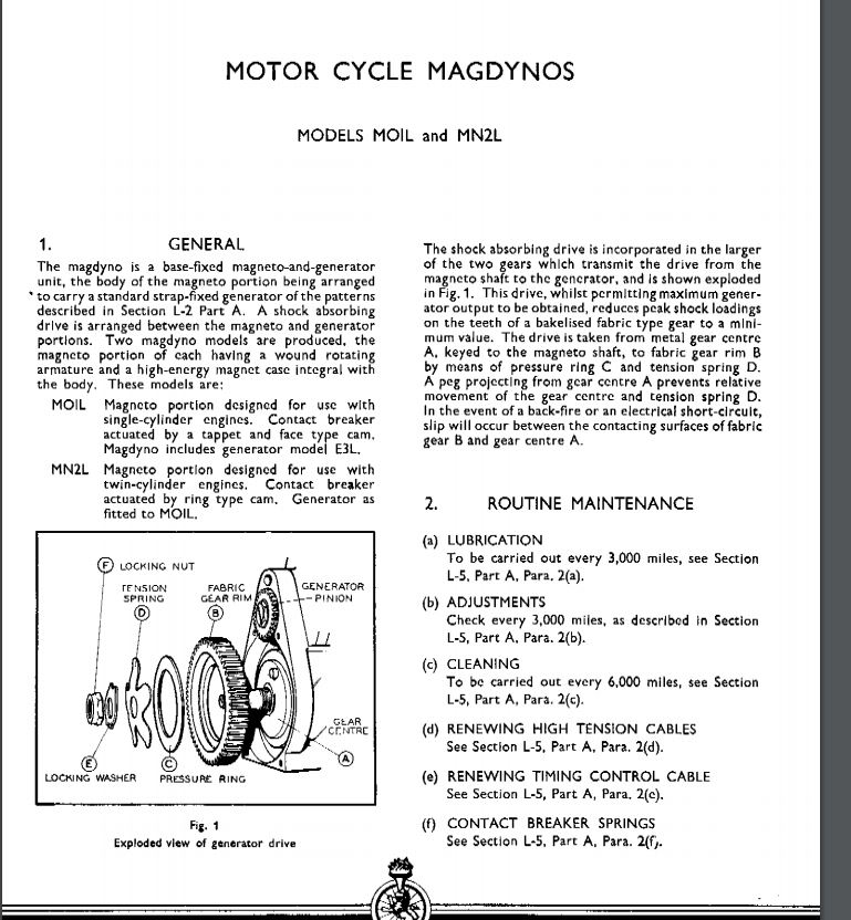

Die Lichtmaschine auf dem MO1L Magneten wird von diesem über ein grosses Kunststoff-Zahnrad angetrieben.
Auf der Lichtmaschine sitzt ein kleineres Stahl-Zahnrad. Übersetzung wohl etwa 1:4.
Wird dieser Antrieb geschmiert oder läuft das trocken?
Womit wird gegebenenfalls geschmiert?
Ich finde in den Lucas Handbüchern keine Angaben ..
Danke für jeden Hinweis.
Ruedi

Ich würde den mit wenig aber gut haftenden Fett schmieren, in der Anleitung steht untenstehendes:
Gruss Irish

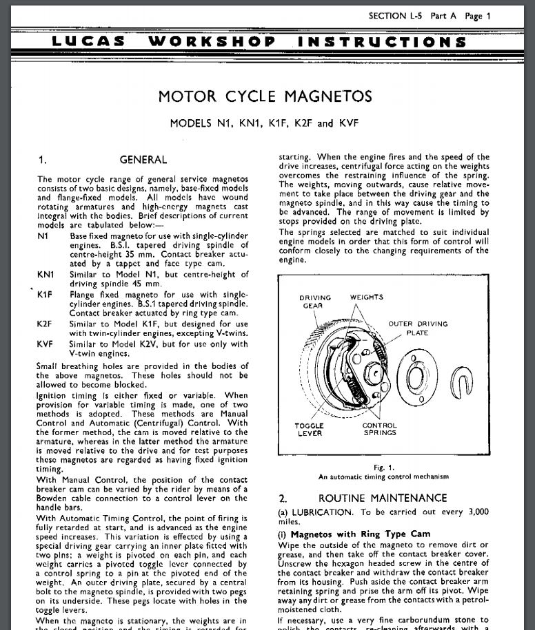

Danke Irish, Dein Hinweis deckt sich mit meiner Idee ..
Schön wäre, diesen Paragraphen 2(a) noch zu finden:
E liebe Gruess
Ruedi

Engländer sind wie immer etwas kompliziert und müssen unbedingt 2 Service Sheets durcheinander bringen! die Lubrications Anleitung ist allgemein gehalten und weist darauf hin das es in einem vorherigen Sheet schon mal beschrieben war. Hier ist diese L-5 Part A Punkt 2a, ich denke mal das das so richtig Interpretiert ist.
Gruss Irish
