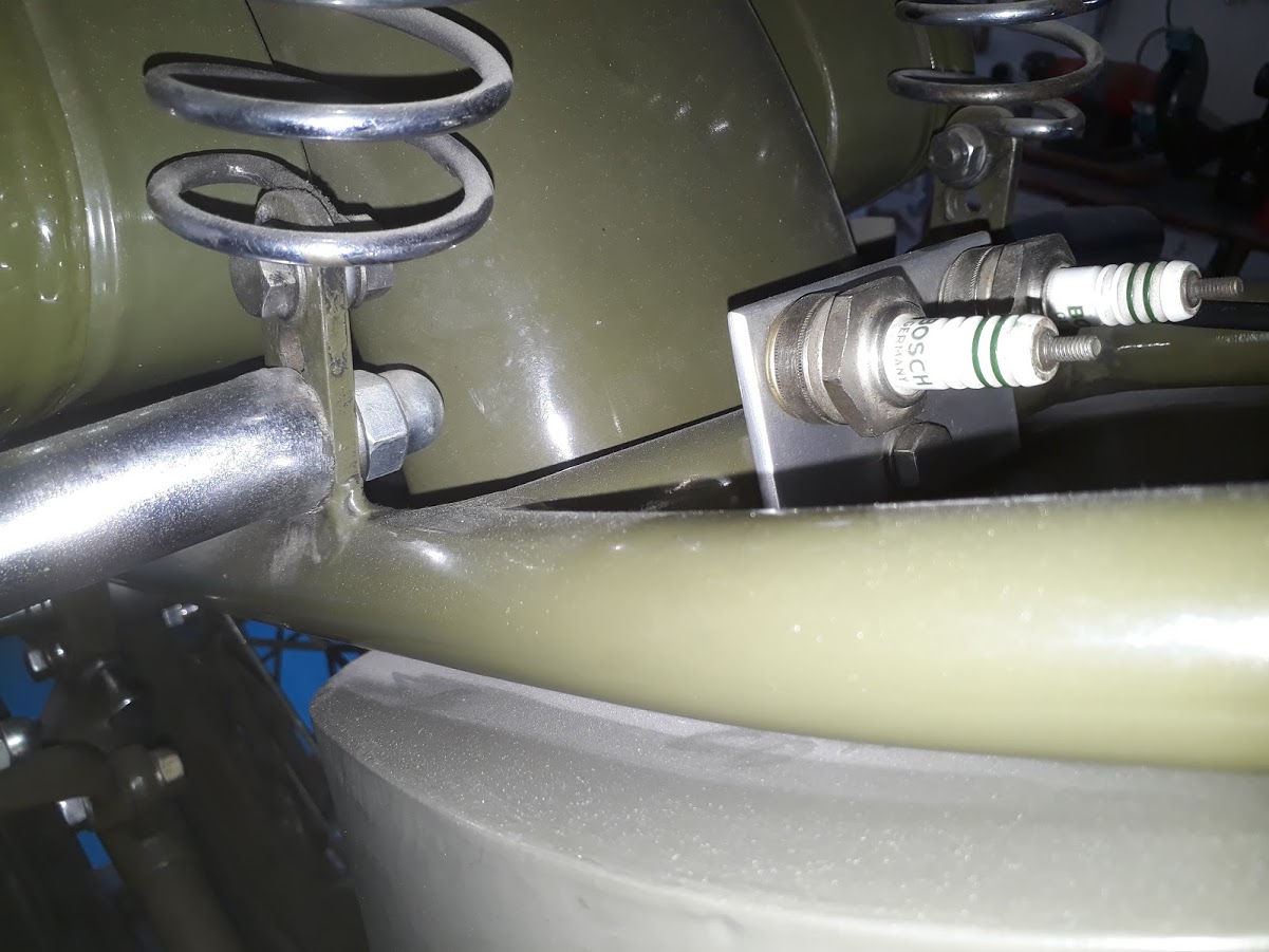

Ich habe bei meiner Condor einige "Verbesserungen" vorgenommen und stelle diese zur Diskussion.

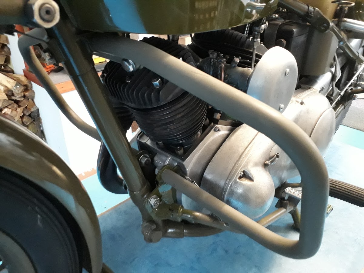

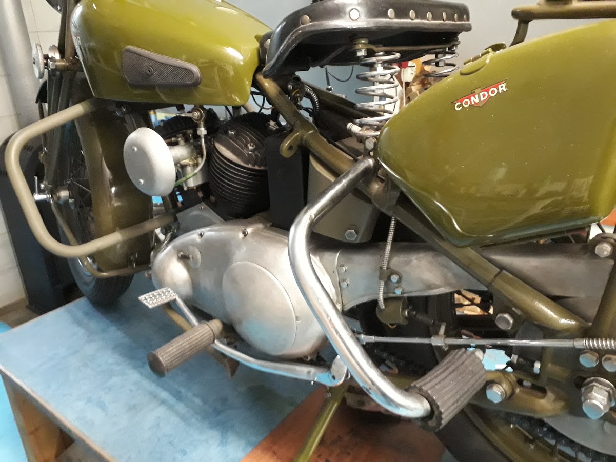

Sturzbügel vorn und hinten, der vordere ist von der A580-I mit einigen Änderungen, der hintere ist original von der A580 ohne Änderung

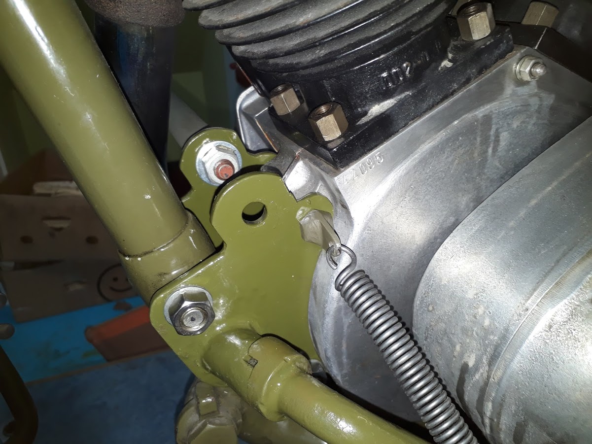

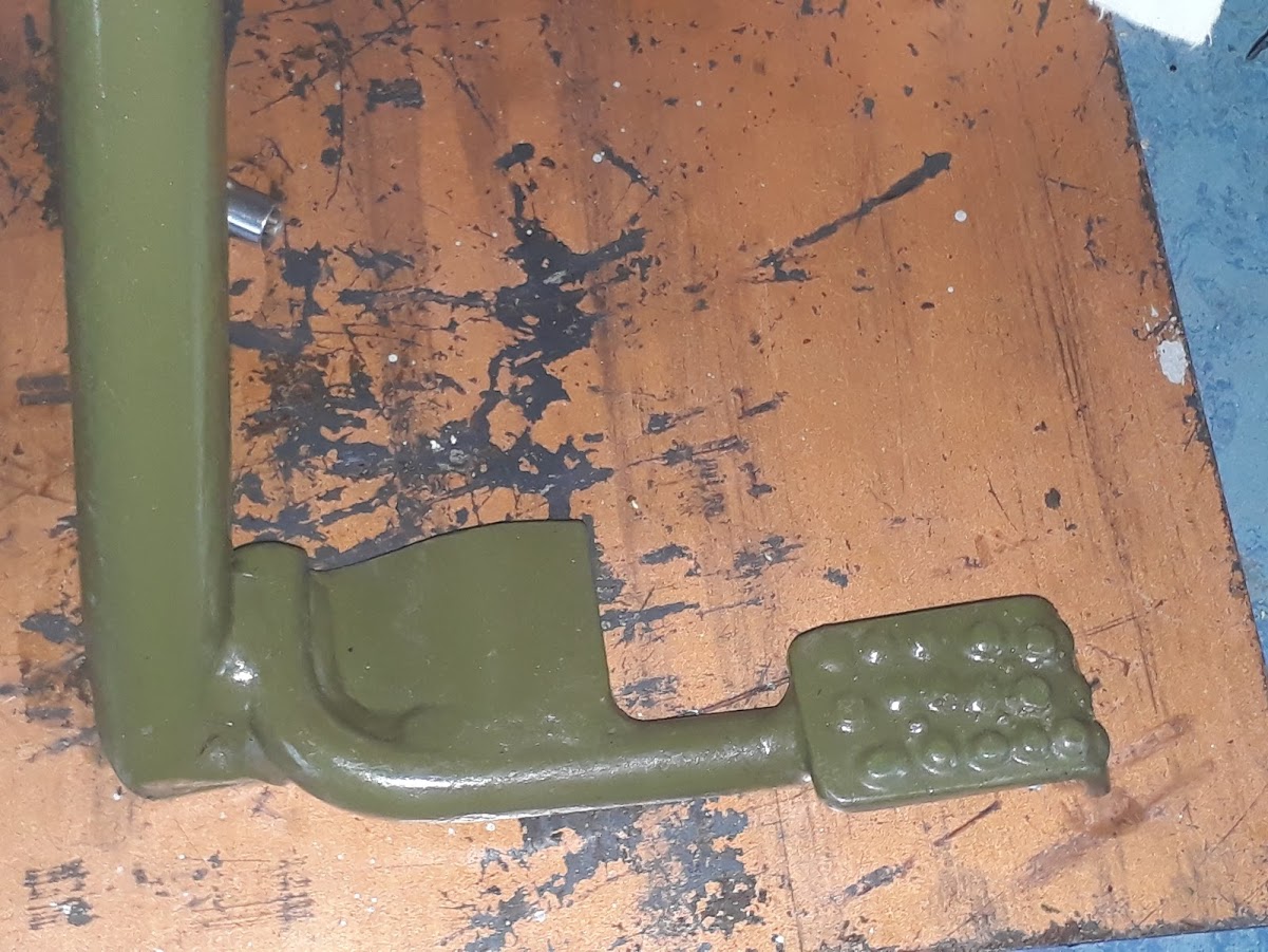

Verbesserung am Mittelständer mit Hebel wie bei A 580

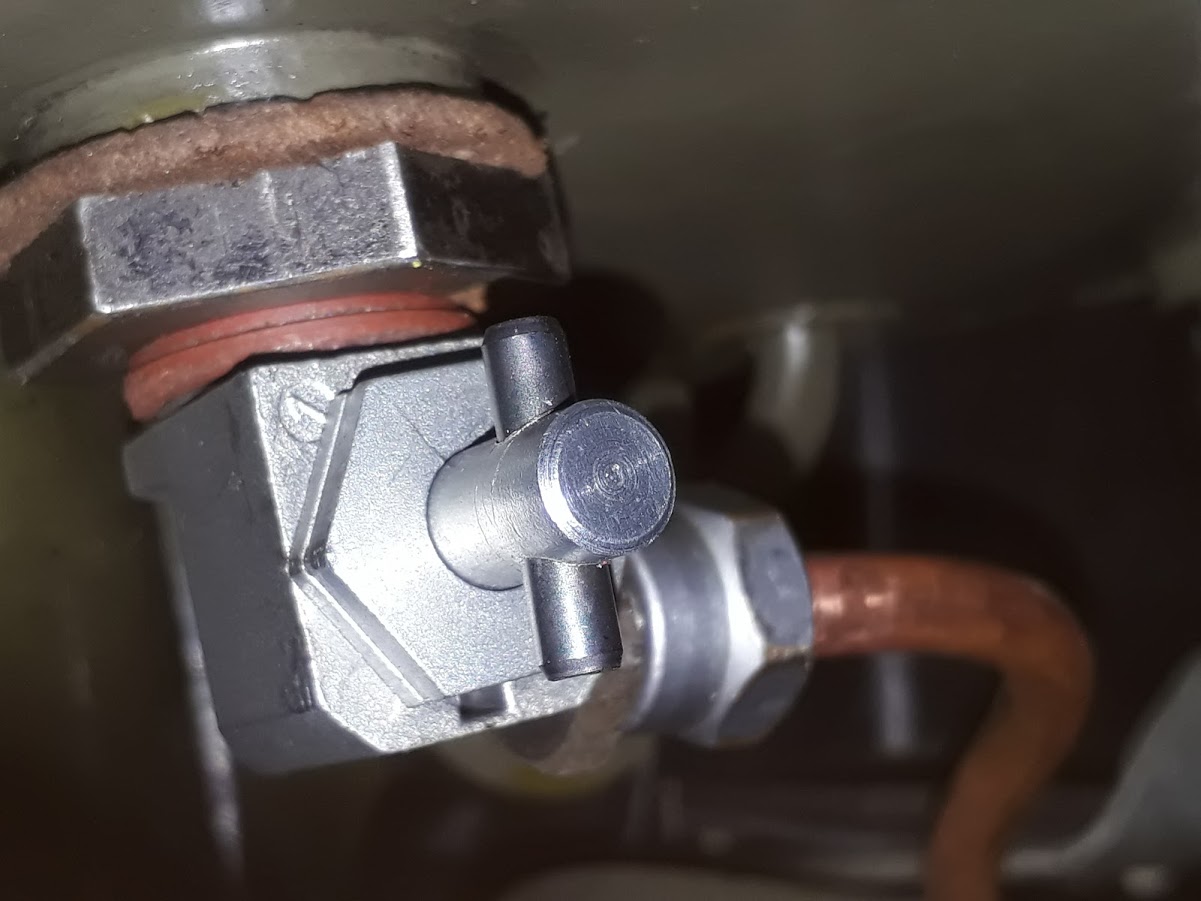

Ölabsperrhahn, wegen Ölverlusts beim stehen, wie bei den alten INDIANern

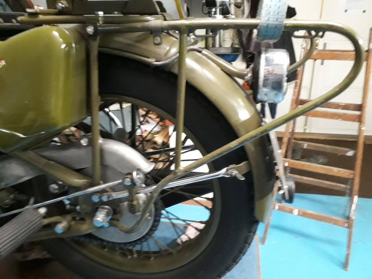

Gepäckträger, aus bestehendem Träger nur angpasst

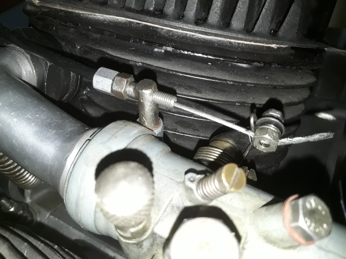

Stellschraube für Bowdenzugverstellung
Halterung für Reservezündkerzen [attach.ment=1]20171117_092610.jpg[/attachment]

Kommentare dazu? Weitere Fotos und Arbeitsabläufe dazu auf Anfrage.

Ist es bei euch in Österreich so gefährlich auf den Strassen dass du so viele Sturzbügel montiert hast?
Die Verlängerung am Mittelständer finde ich eine geniale Idee. Die 680er ist wirklich nur schwer auf den Ständer zu bekommen. Das könnte ich mir vorstellen bei meiner auch einmal zu machen.
Gerade heute habe ich meine 680er dieses Jahr das erste mal gestartet seit letztem Herbst. Ich habe zuerst die Ölablassschraube am Kurbelgehäuse geöffnet um das Öl abzulassen das sich im letzten halben Jahr gesammelt hat. Insgesamt waren es ca 1.5dl. Aus diesem Grund sehe ich da keinen Bedarf, einen Absperrhahn zu montieren.
Der geht dann schon nicht vergessen.......
Gehst du viel auf grosse Touren? Mit diesem Gepäckträger kannst du ja den halben Hausrat transportieren. Das ist im Originalzustand tatsächlich ein grosses Manko weil der eigentliche Gepäckträger als Halterung für den Soziussitz gebraucht wird. Ideen muss man haben!

alles in allem nützliche Verbesserungen die du an deiner Maschine angebracht hast, wie du habe ich an zwei meiner schwereren Maschinen vorne und hinten Sturzbügel angebracht ebenso die Zentralständer mit einem besseren Hebel versehen, man wird ja nicht jünger, kippt die Maschine mal um so ist sie über die Sturzbügel viel leichter wieder aufzustellen und wenn man Glück hat so ist nur der Sturzbügel zerkratzt. Der Kerzenhalter ist echt genial! Auf den Fotos lässt sich gut erkennen das alles mit viel Können und mit Ideenreichtum gemacht wurde.
Gruss Irish
Gruss Irish

es ist bei uns nicht gefährlicher als in der Schweiz. Ich hatte die Sturzbügel bei mir herumliegen und da hat es sich so ergeben, aber trotzdem, wenn der Töff einmal umkippen sollte, ist er leichter aufzuheben, zumal ich kein Riese bin und schon in die Jahre gekommen bin. Den Gepäckträger benütze ich für kleinere Ausfahrten, da kommt ein Paar handliche Packtaschen angehängt, und ich habe Regenzeug, Reserve-Gelbatterie, Reifenreparaturspray etc. bei der Hand. Früher, als ich grössere Touren gemacht habe - England; Finnland, Estland, Russland; Alpenpässe - habe ich den Sozius abmontiert und grosses Gepäck verstaut: Zelt, Schlafsack, Luftmatratze, Essgeschirr, Reservekleidung, alles was man so in 3 - 4 Wochen braucht, auch einTankrucksack war angeschnallt. Fotos habe ich leider nur auf Papier, könnte ich vielleicht einmal einscannen. Über die Englandreise zum West Kent Run habe ich vor vielen Jahren im FAM-Heft einen Artikel geschrieben. Der Absperrhahn ist natürlich gefährlich, wenn man ihn vergisst, aber ich habe mir am Lenker eine kleine Gedächtnisstütze gemacht. Alles was da nicht serienmässig ist, kann man in Kürze ganz einfach rückgängig machen, auch den vorderen Bügel kann man wieder auf original umarbeiten, der hintere ist ohnehin nur einfach angeschraubt.

Hallo Fritz, das ist wirklich "innovativ" was du da gemacht hast. Hast du dir mal überlegt, das Absperrventil mit einem elektrischen Magnetventil zu lösen? z.B. wenn die Zündung eingeschaltet wird, geht das Ventil automatisch auf "Auf" und umgekehrt? Hat sowas schon mal einer gemacht? Mir ist das glaub zu gefährlich, wenn du das manuelle Ventil mal vergisst gibt's komische Geräusche... Das würde ich eher die Variante von Kurt bevorzugen..

die Farbe(n) sind eine Katastrophe. Als ich die 680er vor 30 Jahren gekauft habe, war das schon ein Phantasie-Grün. Ich habe dann nach Muster mir die Farbe zum Ausbessern bzw. Ergänzen mischen lassen. Habe vor ein paar Jahren einen Reservetank und die Deckel der Werkzeugkästen lackieren lassen, aber der hat die Farbe nicht genau erwischt. Darüber hinaus hat sich der Farbton der Farbe in der Dose auch verändert, sodass ich jetzt mehrere Grün habe. Ich habe eine alte Zündspule mit der Originalfarbe, die müsste ich einmal mit der RAL-Karte vergleichen. Du hast schon recht mit dem Absperrhahn, ich habe mir vorne im Blickpunkt an der Gabel eine Erinnerungsmarkierung gemacht.

Als ich noch einen Öl-Absperrhahn hatte, habe ich das wie folgt gelöst.
Auf den Vergaser Ansaugtrichter stülpe ich immer eine Kappe.
An dieser habe ich einen Bändel fest gemacht, lange genug, und das Ende davon schlang ich dann um den Ölhahn ..
Damit dachte ich immer daran, den Hahn zu öffnen.
Ohne den Deckel/Bändel habe ich den Hahn auch nie geschlossen.
