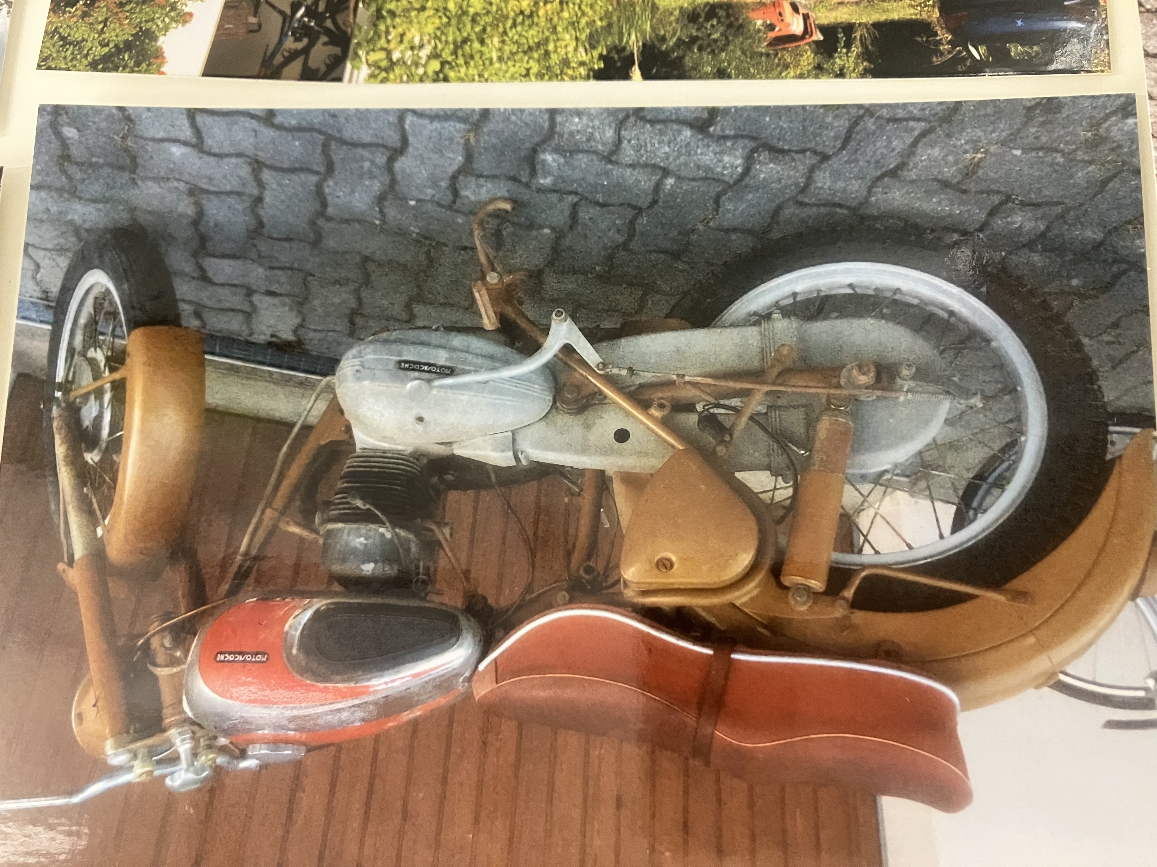

Guten Tag
Ich konnte soeben eine beinahe vollständige Motosacoche Typ 212 erwerben.
Leider ist Sie eben nur "beinahe" vollständig.
Bevor ich die grosse Zerlegung starte und dabei ev. Wichtige Punkte übersehe, suche ich nach erfahrenen Leuten bezüglich dem Typ 212.
Gerne würde ich auch den Aufwand der Restaurierung im Vorherein besser abschätzen können und im Zweifelsfall das Motorrad wieder zu verkaufen.
Auf den ersten Blick fehlen mir Teile wie:
- Auspuffkrümmer und Schalldämpfer
- Vergaser
- Alle Armaturen am Lenker
- Sozius Fussrasten
Leider habe ich noch nicht viele Informationen über die Technik und allfällige Schwachstellen des Motors finden können.
Bekannt ist nur, dass der Motor auch in der NewMap ACo 250 und der Tornax ZV 250 verbaut worden ist (hätte verbaut werden sollen?).
Ich bin dankbar für jegliche Inputs bezüglich Technik, Ersatzteilen, Erfahrungen, usw.

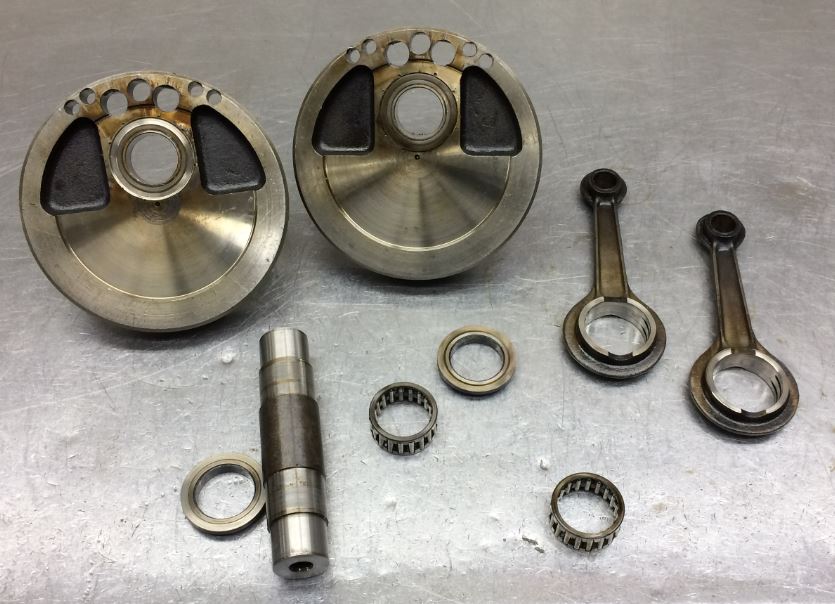

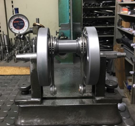

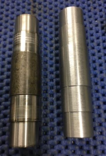

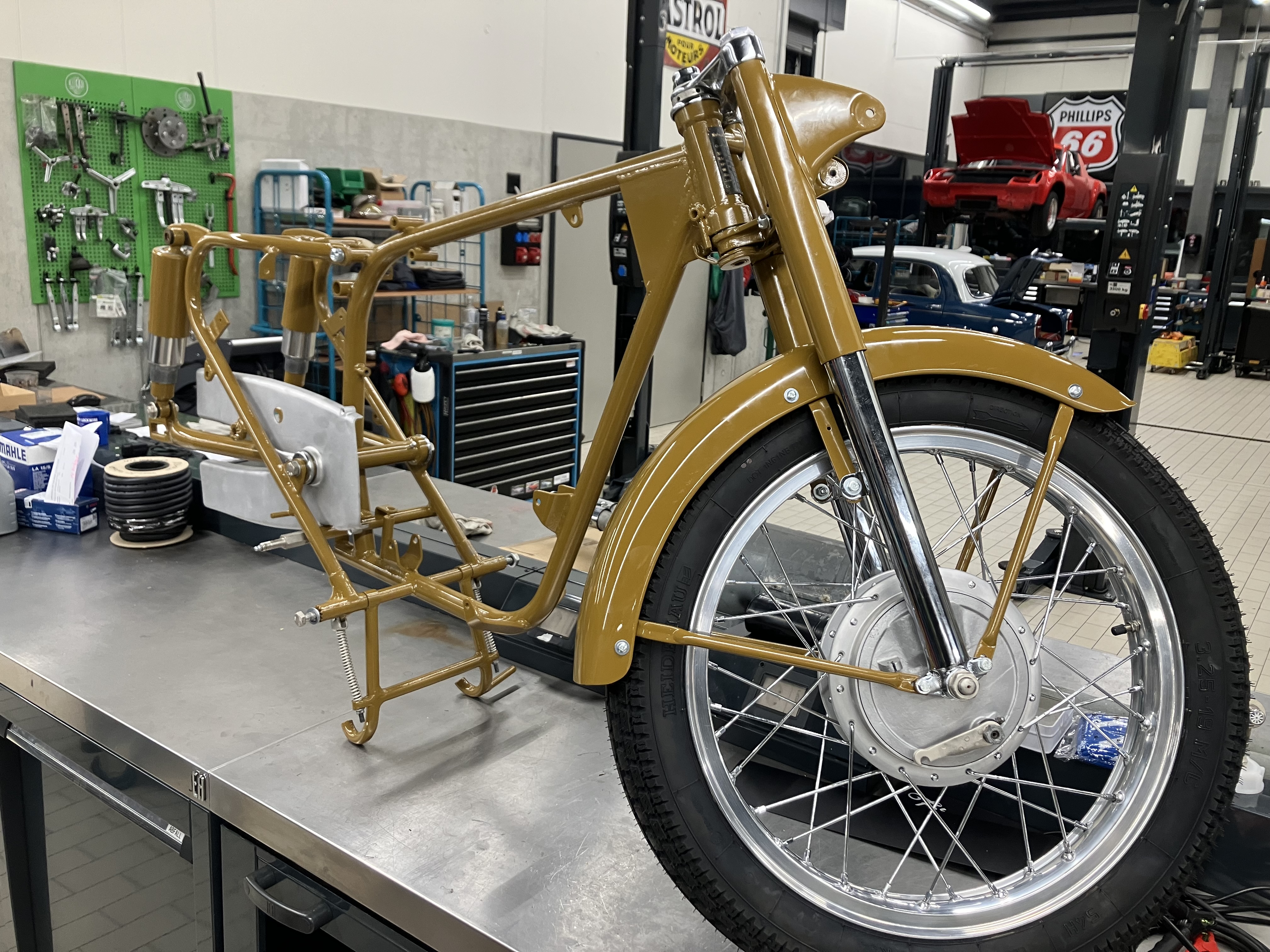

So, nach langem Unterbruch kommt wieder leben in die Restauration.
Konnte soeben die Überarbeitete Kurbelwelle von Marcel Gerhard (Gerhard Racing) abholen.
Es mussten die Pläuel-Lager getauscht werden, sowie neue Anlaufscheiben in die Kurbelwangen eingearbeitet werden.
Leider hat der Herr Küchen bei der Konstruktion der Welle nicht viel überlegt und am Hubzapfen einen konischen Presssitz verwendet.
Nun, das haben wir mit einem neuen Hubzapfen und zylindrisch ausgeschliffenen Kurbelwangen behoben.
Natürlich hatte der Umbau seinen Preis, jedoch ist es nun auch gleich richtig gemacht.
nachfolgend ein paar Bilder.
Nächste Woche bekomme ich die nachgefertigten Kolben von Gerd Kräuter, bin über sie Qualität und Verarbeitung sehr gespannt.
Weitere Infos folgen.

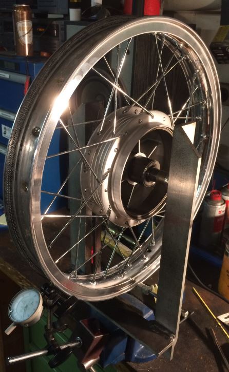

Zwischenzeitlich habe ich mich bereits dem Vorderrad gewidmet und dieses eingespeicht.
Für einige Anbauteile, welche wie von Rolli richtigerweise bemerkt wurde, an vielen anderen Motorrädern verbaut wurden habe ich einiges gefunden. Jedoch konnte ich für folgende Teile noch keine passenden Spender ermitteln:
- Tank knieschutz Gummipads
- Rücklampe
- Schalthebel Gummi
Gerne halte ich euch hier über den Fortschritt auf dem laufenden.

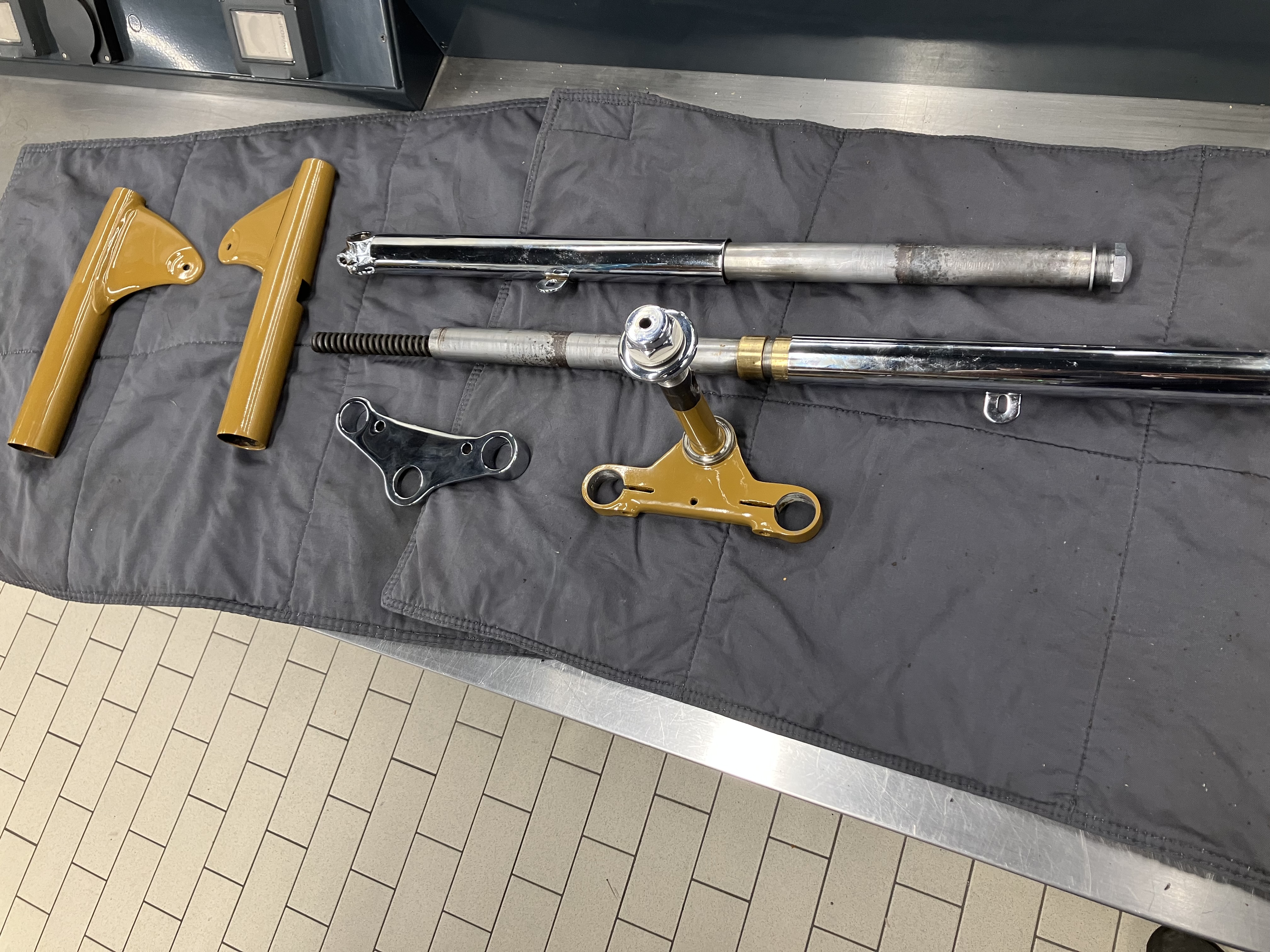

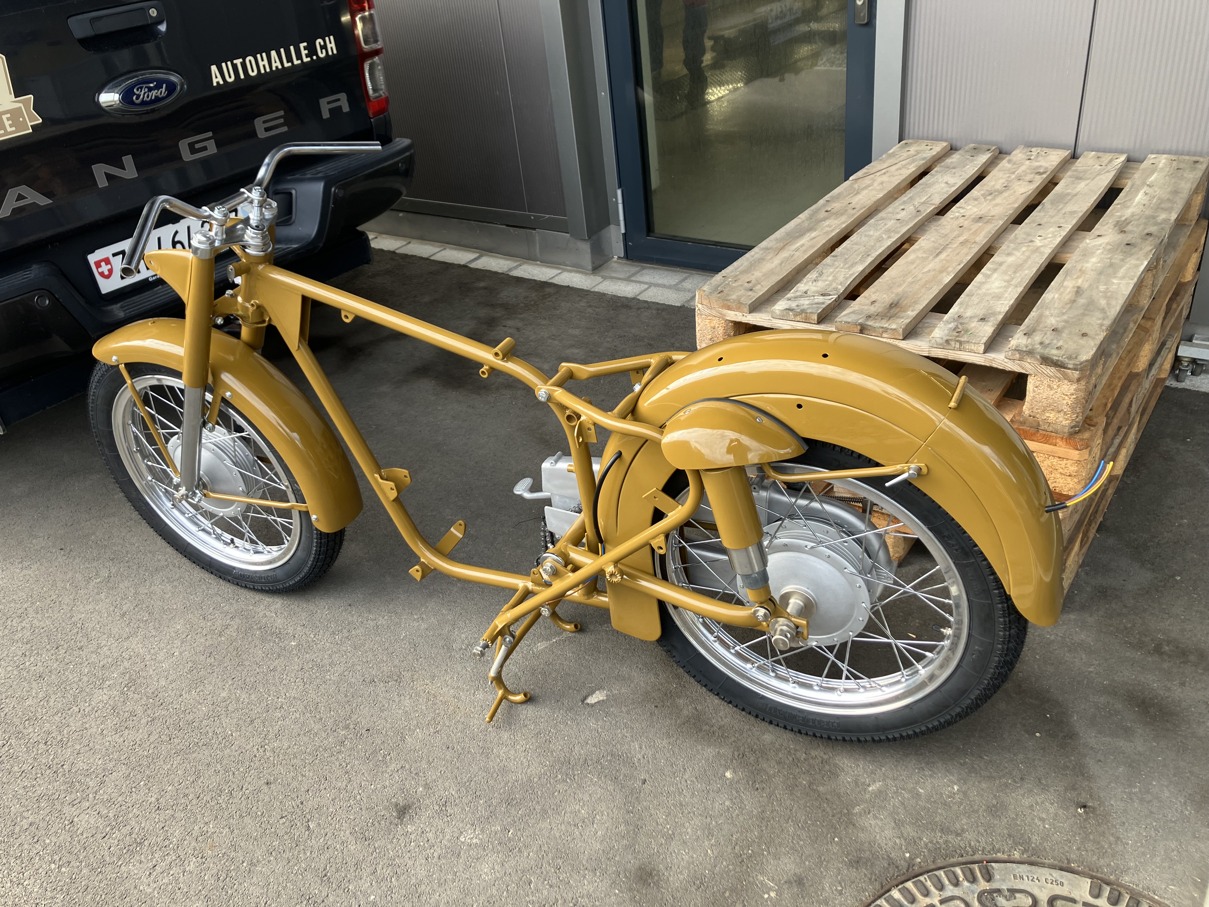

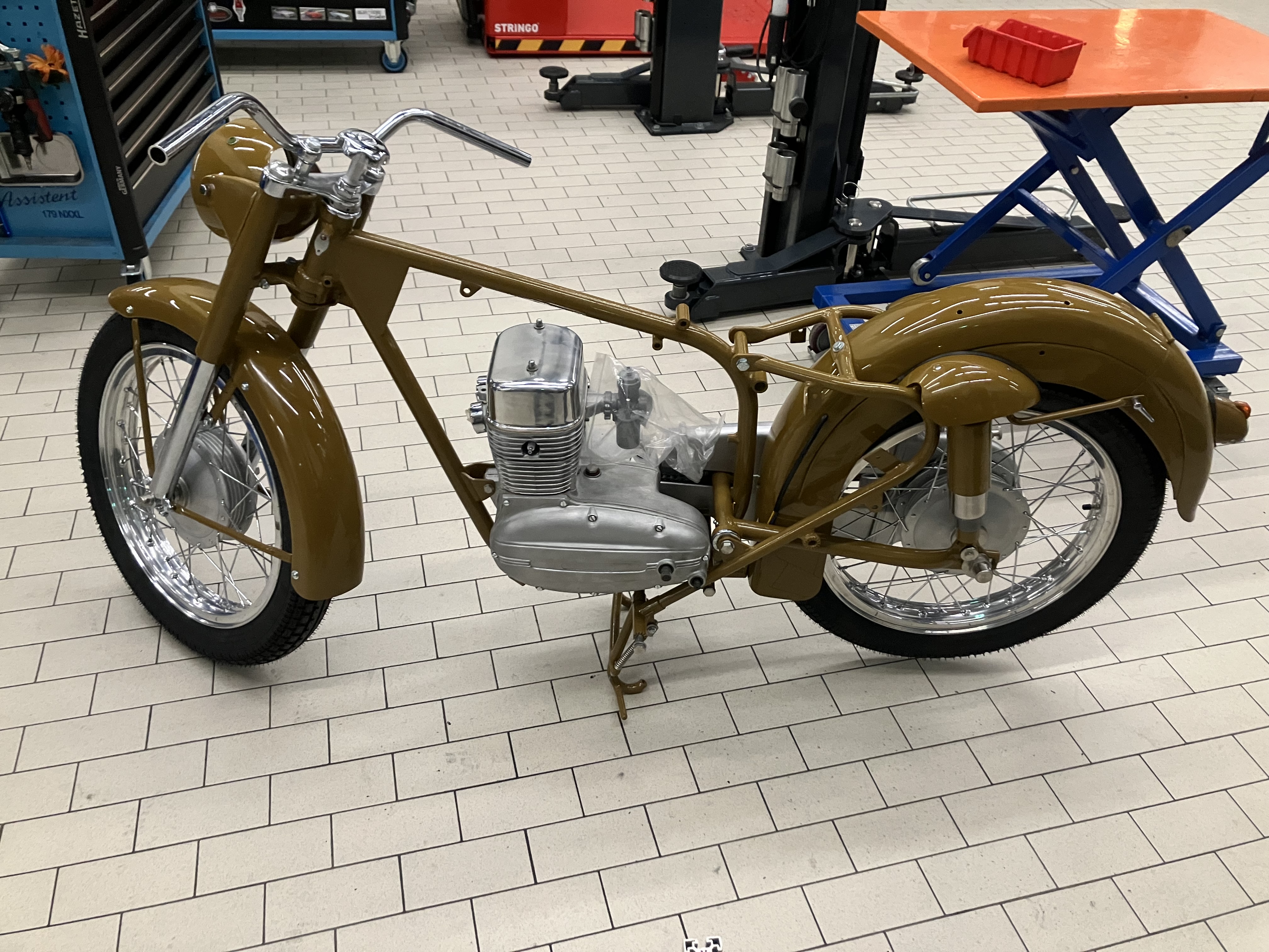

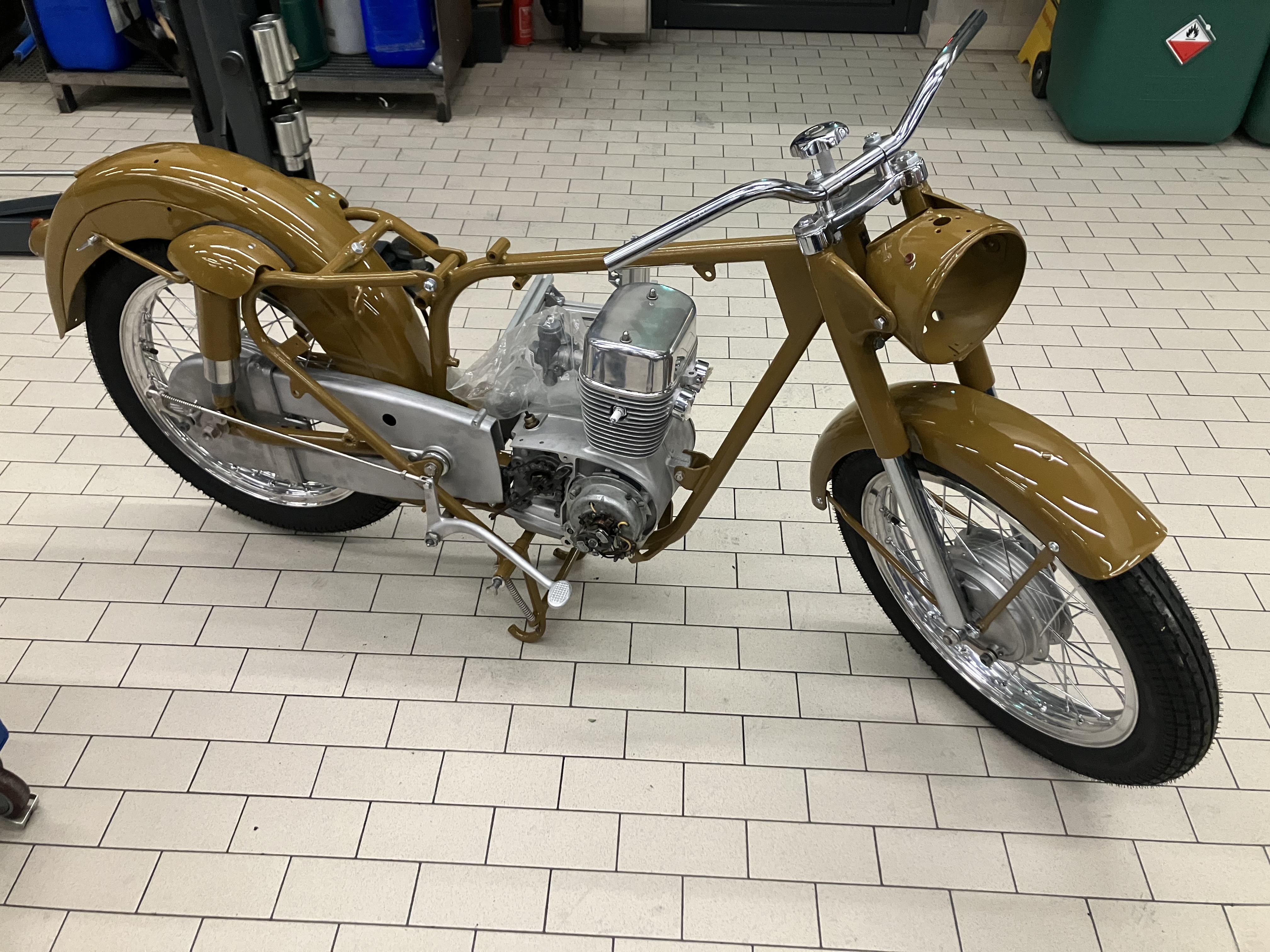

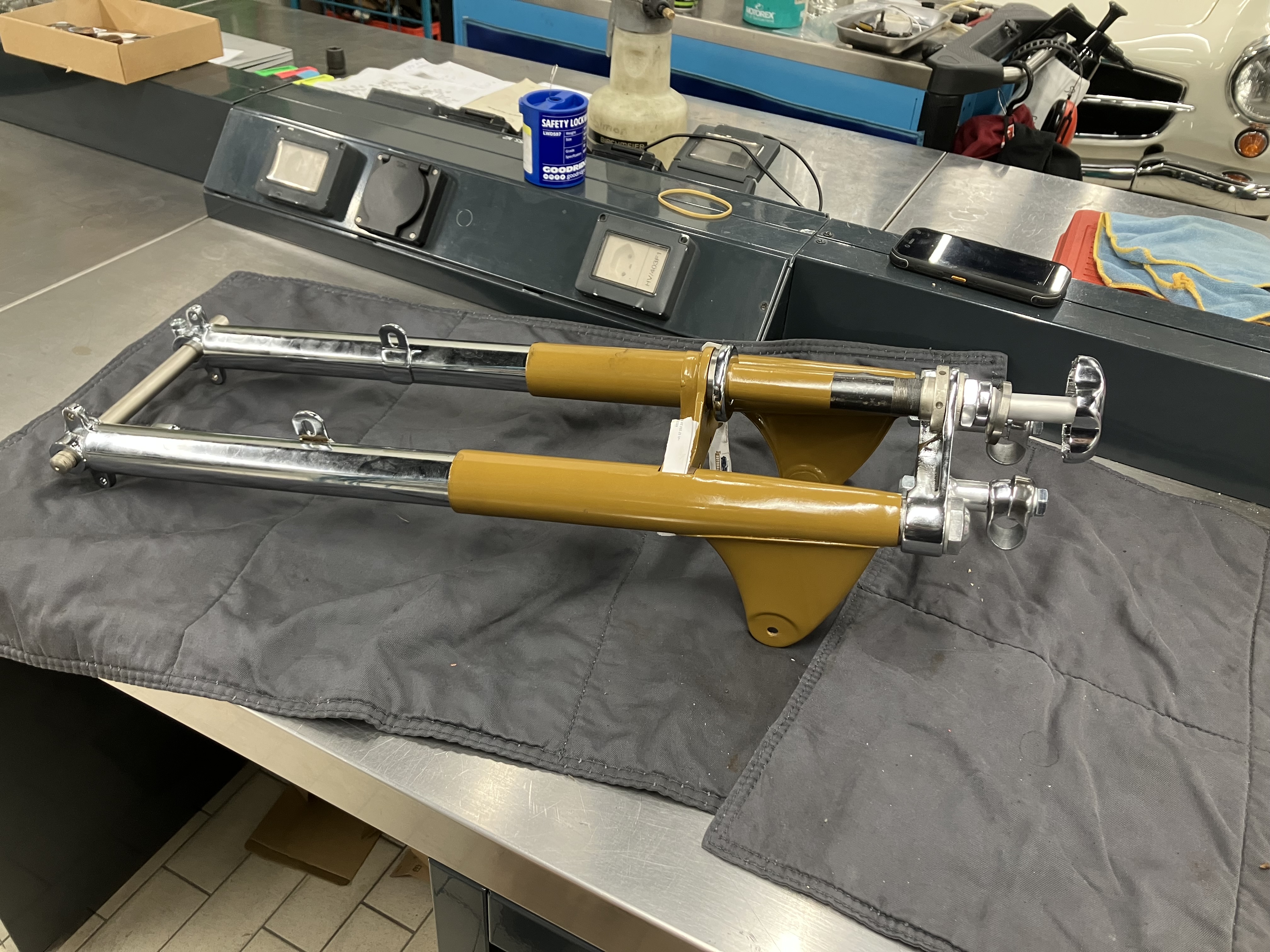

So, es gibt mal wieder ein Update zur Motosacoche.
Der Zylinderkopf musste grundlegend überarbeitet werden.
Vielen Dank an dieser Stelle an Marcel Gerhard mit seiner gewohnt erstklassigen Arbeit!
Es wurden neue Ventilführungen angefertigt und verbaut. Die Ventile aus dem Bahnsport wurden eingekürzt und mit angefertigten Ventiltellern eingesetzt.
Der Motor kann nun endlich komplettiert werden.
Des weiteren wird eine neue Auspuffanlage angefertigt und die Chrom-Teile sind gerade beim neu Verchromen.
Fehlt eigentlich nur noch die Lackier-Arbeit und es könnte an die Montage gehen.
Vielleicht kann mir jemand mit dem Farbton dieser Motorräder behilflich sein?
Bin mir ziemlich unschlüssig ob eine RAL Farbe hier das richtige ist oder doch besser der alte Lack ausgemessen werden und nachgemischt werden sollte.

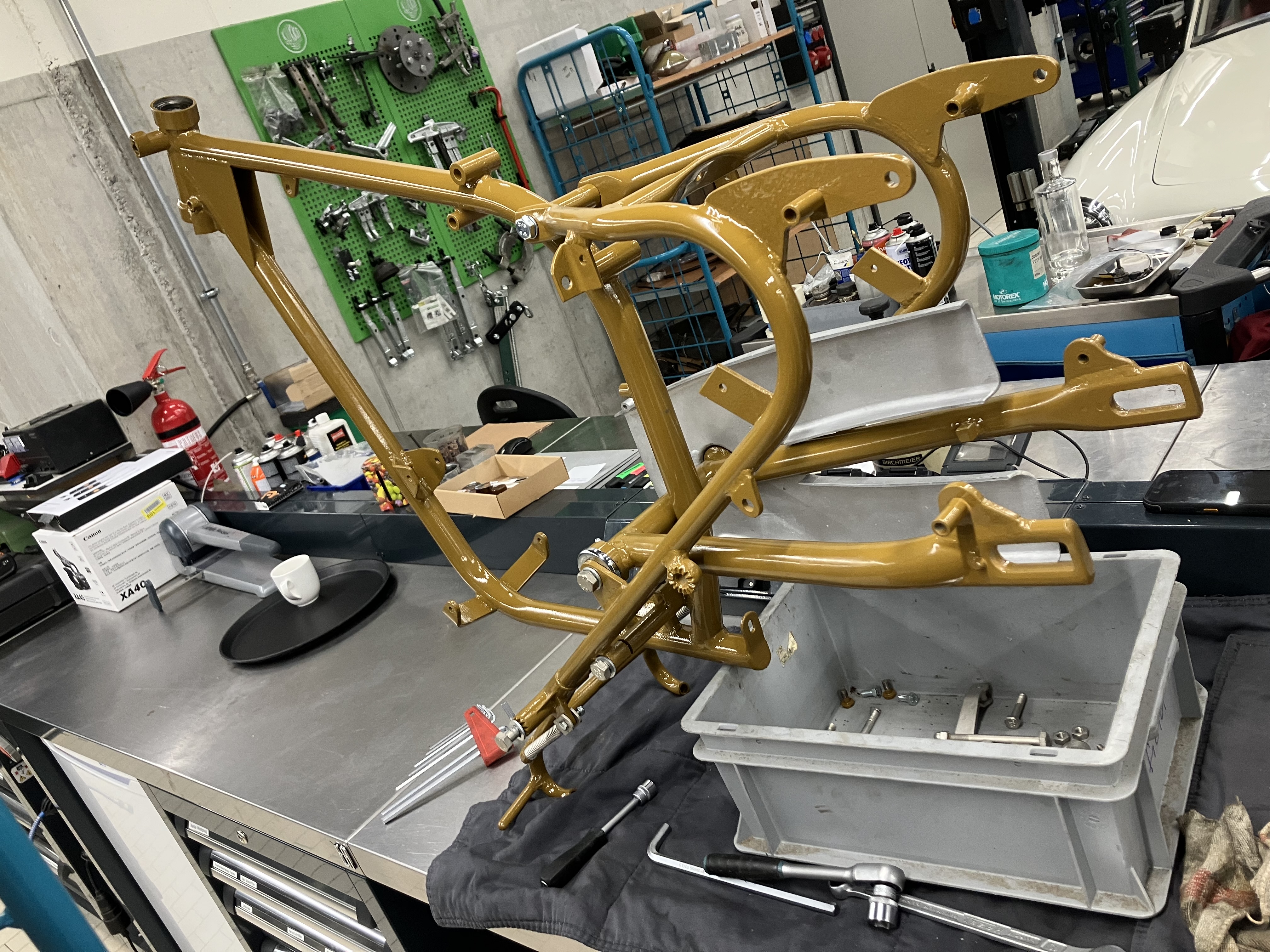

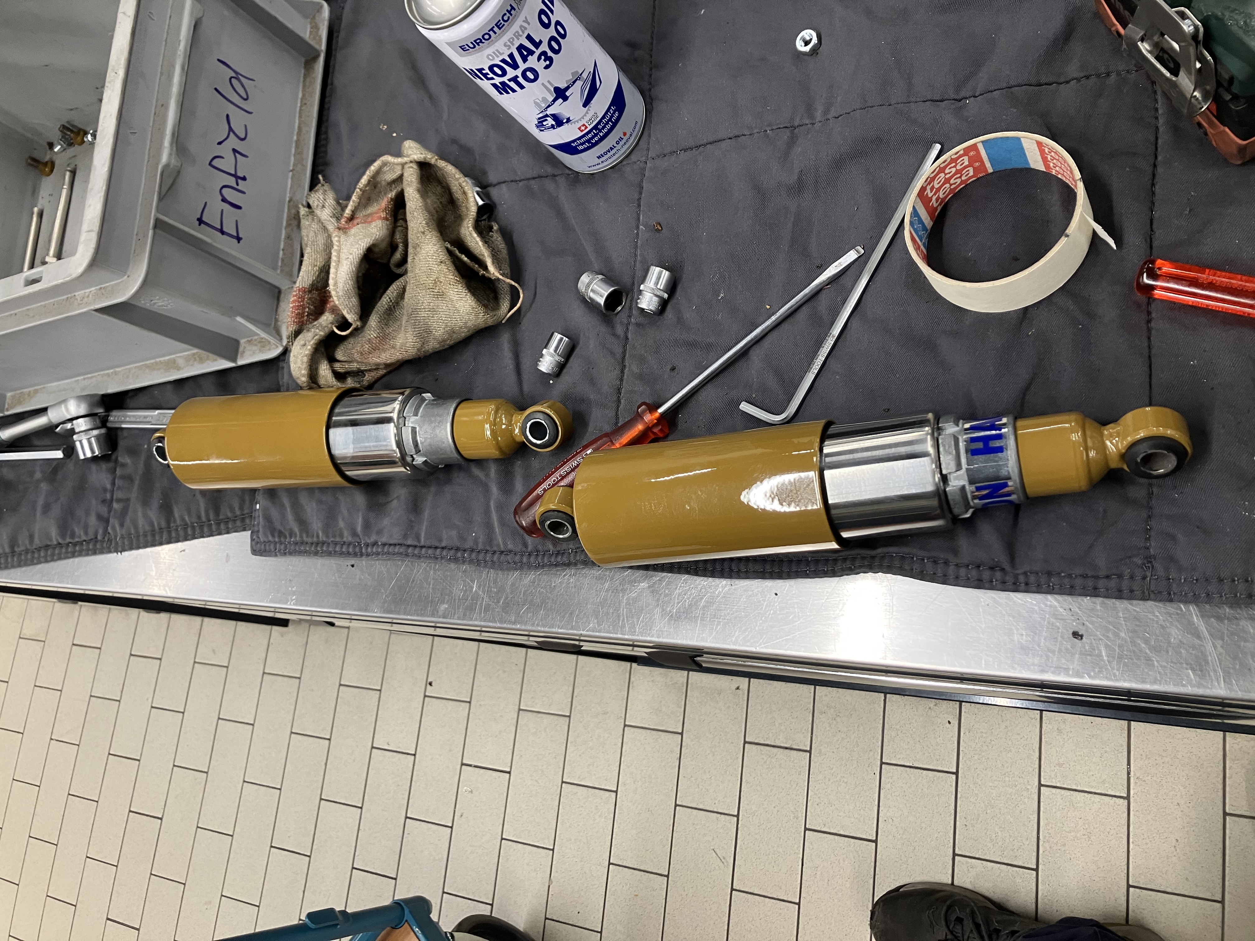

Rahmen im Rohbau, Gabel Montage und die Lackierten Hagon Dämpfer. Bei den originalen Suspa Dämpfer ist leider das Gas raus.
- IMG_8139.jpeg (3.52 MiB) 330 mal betrachtet
- IMG_8138.jpeg (3.41 MiB) 330 mal betrachtet
- IMG_8136.jpeg (2.91 MiB) 330 mal betrachtet
- IMG_8134.jpeg (3.4 MiB) 330 mal betrachtet

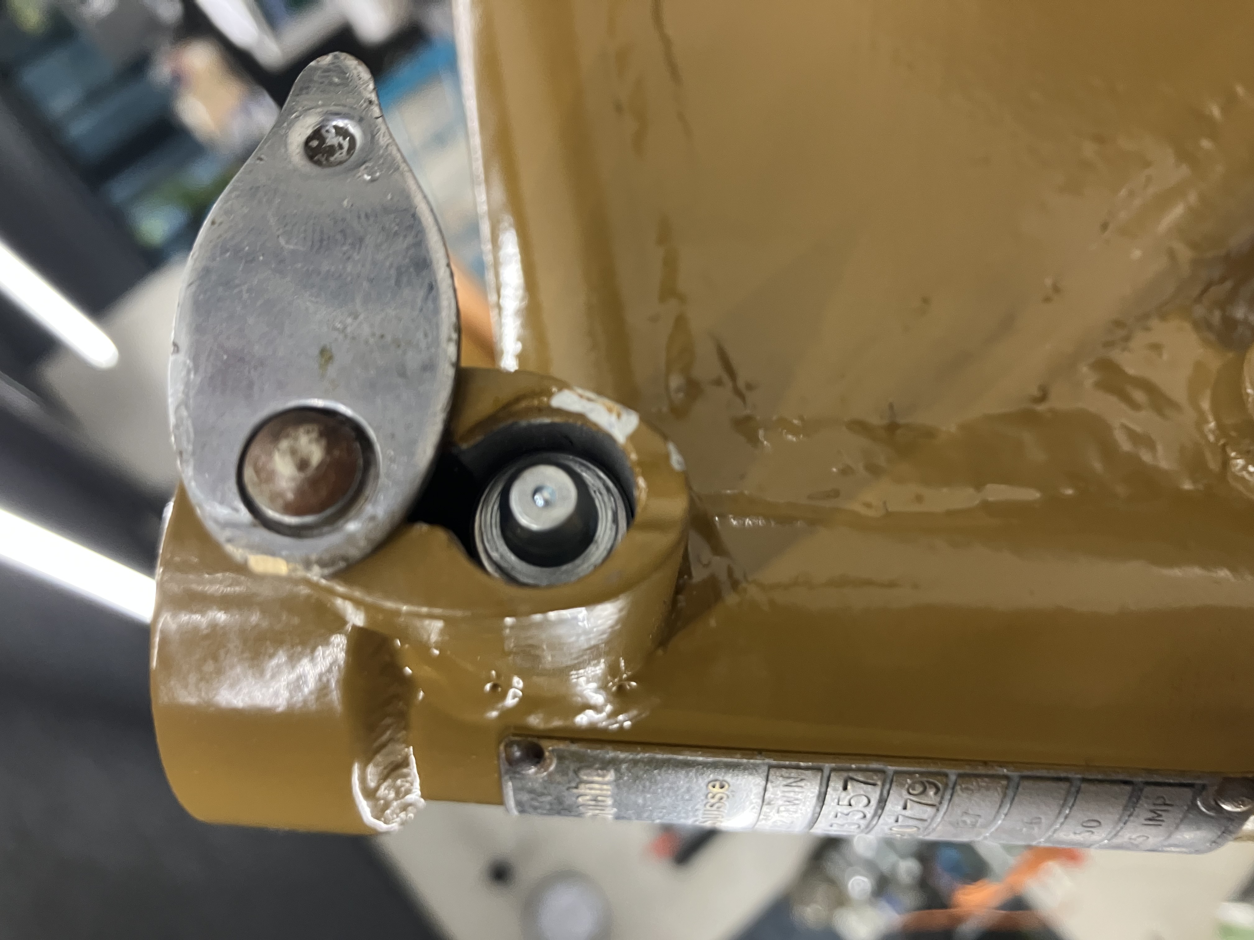

Weiter gehts.
Anstelle des Lenkradschlosses sitzt nun ein Schmiernippel für die Lenklager.
- IMG_8209.jpeg (3.64 MiB) 329 mal betrachtet
- IMG_8155.jpeg (2.21 MiB) 329 mal betrachtet
- IMG_8160.jpeg (3.37 MiB) 329 mal betrachtet

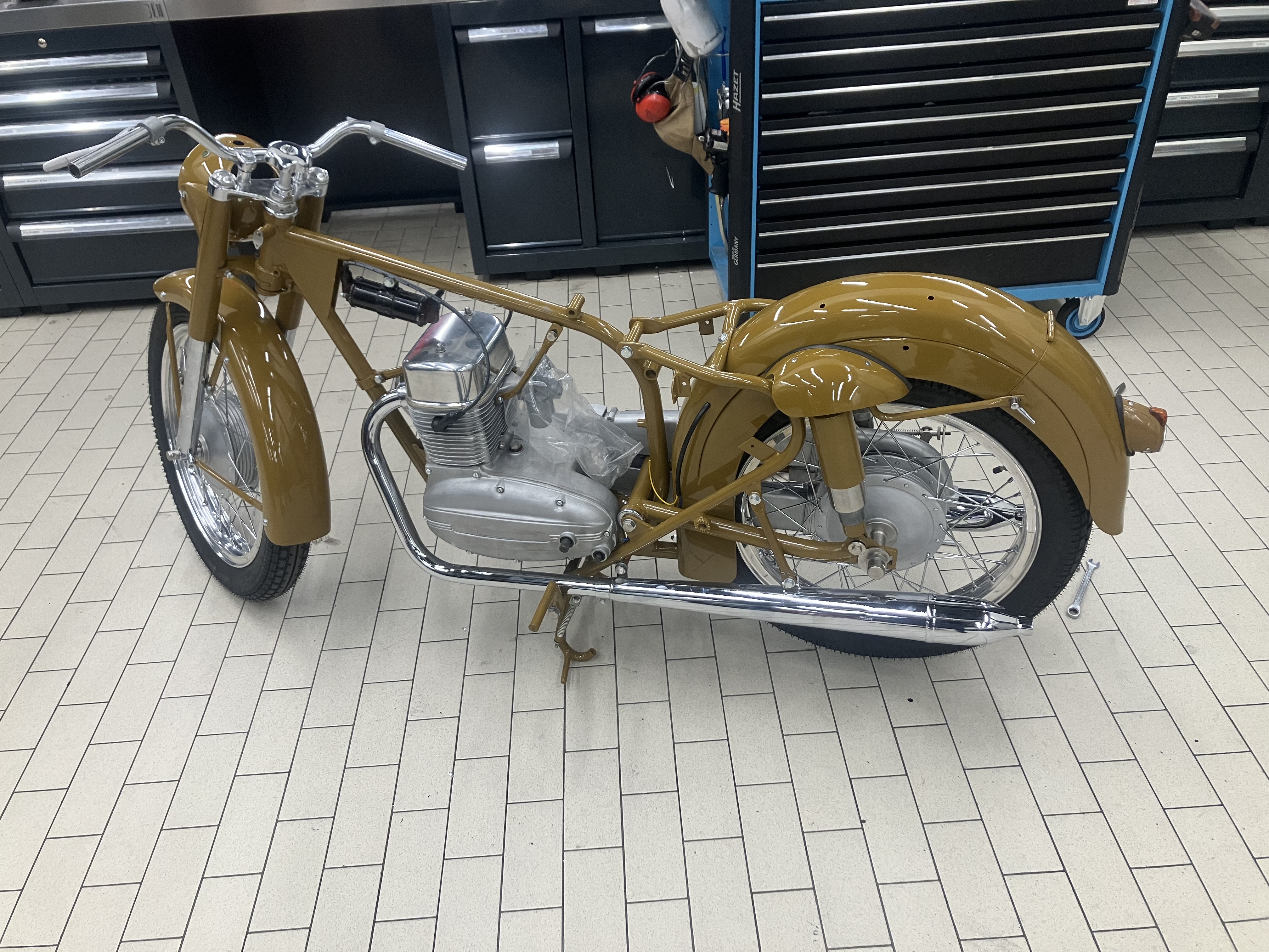

Der Motor und das Hinterrad sind auch am Platz

Vor fast 10 Jahren gekauft ohne zu wissen, was das eigentlich für ein seltenes und langwieriges Projekt ist.
Aktueller Zustand mit einigen Teilen mehr.
Ich weiss zwar nicht, wo ich die e fertige Maschine parken soll. Aber der Sound mit der Auspuffanlage von Paolo (Phonos) wäre es wert die Sacoche zu behalten.
