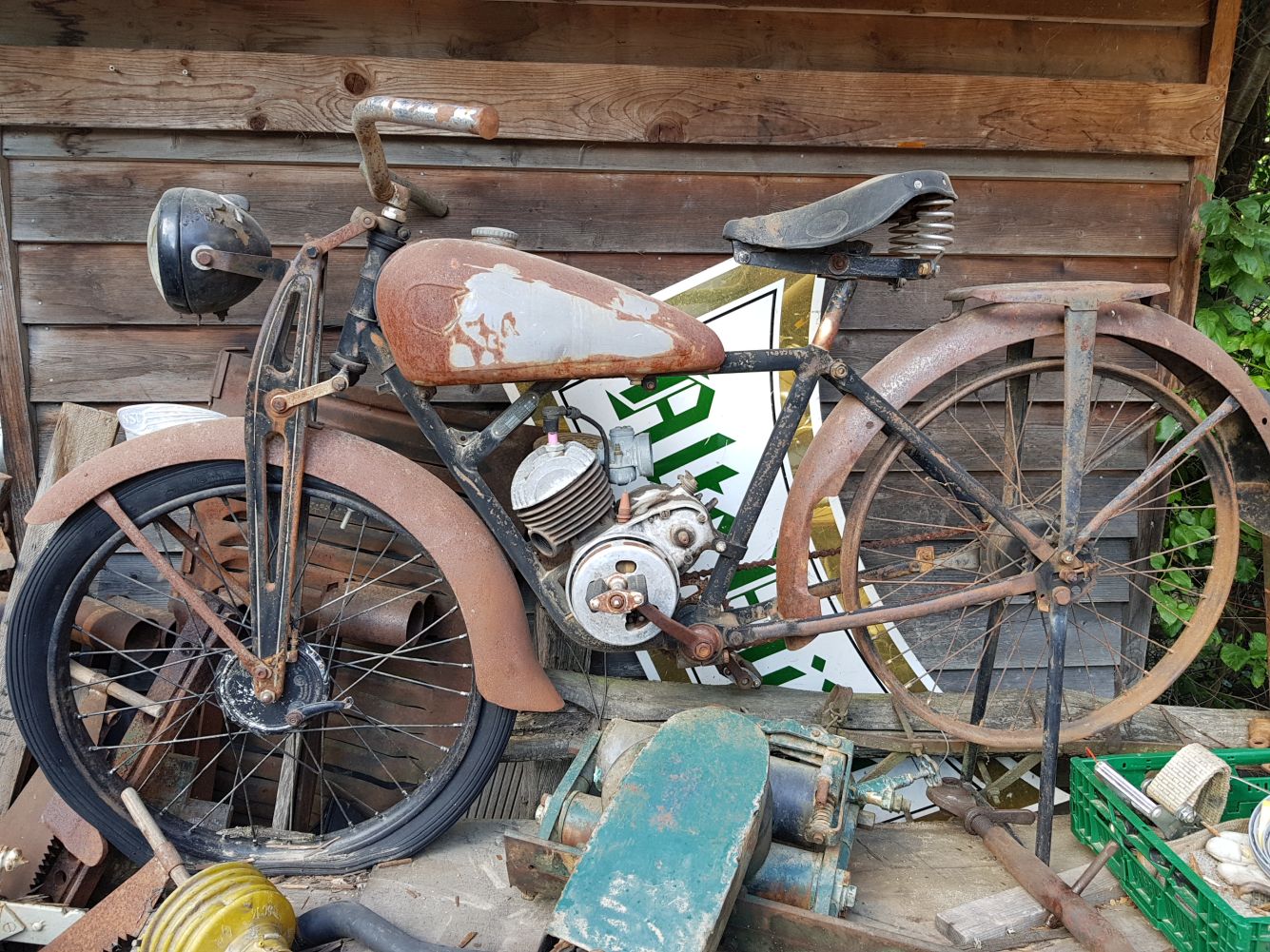

Was ist das? NSU?

ich tippe mal auf interessante Eigenkreation
Velo-Rahmen (wegen dem merkwürdigen Lenkkopfwinkel) mit Schwinggabel und Motor, Schutzblechen, Gepäckträger von einer NSU Quick
Nachtrag, Motor nicht. Antrieb ist auf der falschen Seite ....

@Kalle
Antrieb auf der falschen Seite?
Die zwei Bilder sind doch beibahe identisch.
Es unterscheiden sich nur die horizontalen Rahmenrohre. Herrenvelo-Damenvelo oder so.

ja, sorry ... hab hinten die Kette gesehen und dachte das Tretlager wäre weg und die Kette geht zum Motor ...
das ist eine 98er Quick bj. um 1940 ... die Feder von der Gabel zum Lenkkopf fehlt, deshalb der merkwürdige Winkel
