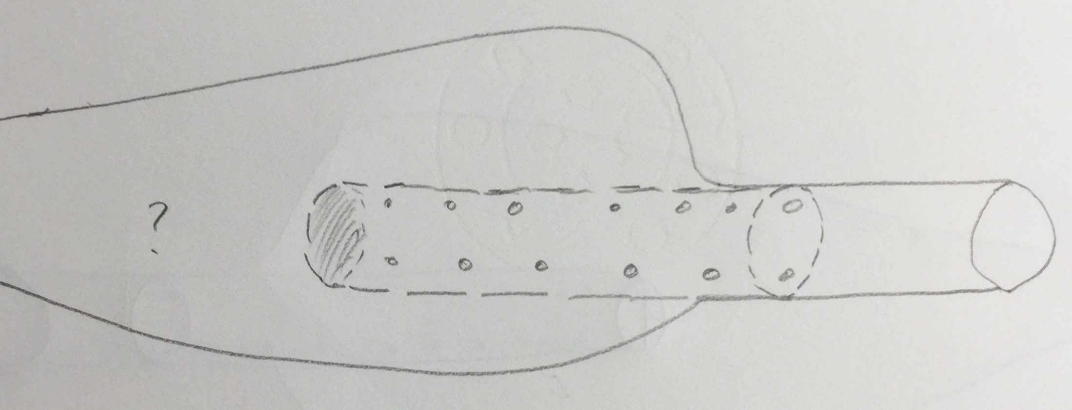

Hallo
Meine Norton Dominator 88 von 1955 läuft sehr schön, wenn auch etwas laut (habe gelesen dass der Motor etwas lauter sei als andere 500er jener Zeit). Meine Frage betrifft die "peardrop"-Auspufftöpfe und ob meine alles "drin" haben. Weiss jemand wie die innen konstruiert sind?
Merci und Gruss
Urs

Re: Norton Dominator – peardrop-Auspufftopf
Was ich zu wissen meine:
Die peardrops werden auch kidney genannt; wohl der eine wie der andere Name der Form wegen.
Auch hier erhältst Du zwei Typen.
Die mit den gelochten Rohrsystemen innen; sind lauter und Du holst eventuell etwas mehr Leistung aus dem Motor.
Dann gibt es die baffler-Systeme. Das sind die mit den Resonanzblechen innen drin. Weniger laut, etwas mehr Widerstand.
Sicher hat da noch einer der Kollegen mehr Infos und vor allem Erfahrungen ..
E liebe Gruess
Ruedi

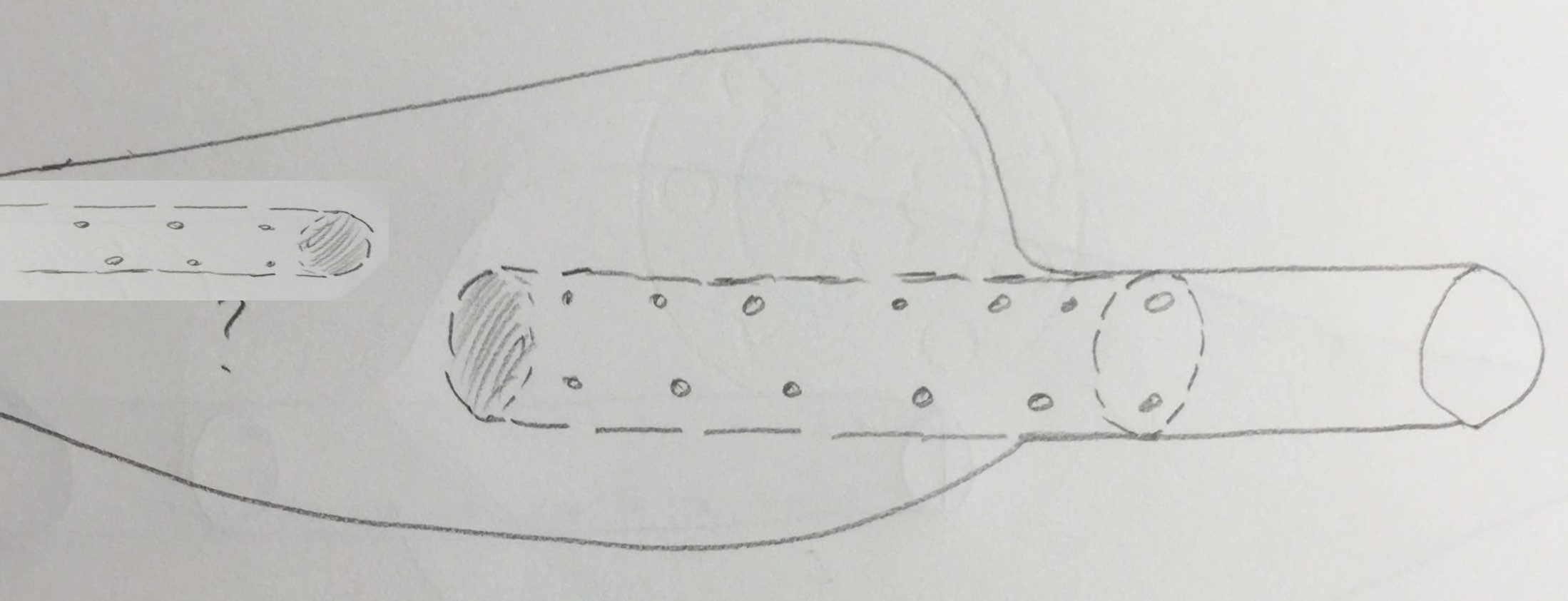

Merci Ruedi für Deinen Hinweis.
Wenn ich in den Topf schaue, so sehe ich ein Rohr mit vier Reihen von Löchern. Auf Höhe etwa der Mitte des Topfes ist das Rohr mit einem Blech geschlossen (siehe meine Skizze).
Gruss Urs
Schein damit die Variante mit den gelochten Rohrsystemen zu sein.
Meine Goldie ist auch sehr laut.
Ich vermeide Fahrten in die Stadt und nehme mich in bewohntem Gebiet sehr zurück.
Bei keinem Vorführen wurde bisher eine Schallpegelmessung gemacht; danke den verständnisvollen Experten von Münchenstein.
By the way, ich vermute auch, dort hat der eine oder andere Experte eine Ahnung von diesen Motorrädern.
Ist Dir der Motor zu laut, wäre eine Variante der Einbau eines 'dB-Killers'. Da wird alles sofort etwas leiser.
Müsste man im Détail anschauen.
Es fragt sich, ob Dein Motor dieses verträgt. Mein Einzylinder wird deutlich wärmer, hat einen etwas besseren Leerlauf
und deutlich weniger Leistung. Also halt nicht (bei mir).
Dein Auspuff sieht aktuell wohl etwa so ähnlich aus:

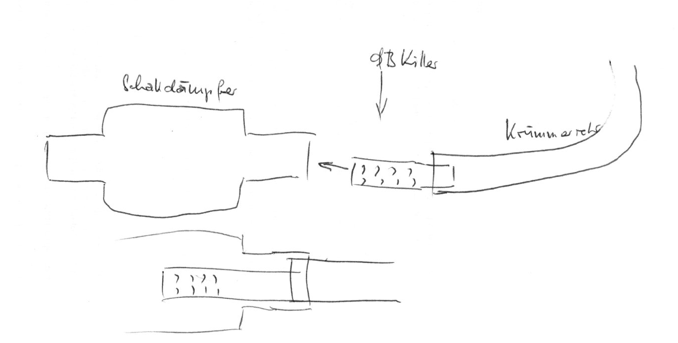

Genau! Das ist im weitesten Sinn der dB-Killer. Ich hatte sowas schon vor dem Dämpfer in dasFeusischule hat geschrieben:Hallo Domimator Freunde
.. von den alten VW Käfern vieleicht Endstücke hinten reinstecken (in der Auspuff!) ..
Hans aus Bern
Krümmerrohr eingebaut.
Ruedi
Sieht etwa so aus:
Wir der DB-Killer üblicherweise eingeschweisst, oder wie wird der montiert?
2 Punkte hartlöten ..
.. ist schnell wieder draussen;o)
