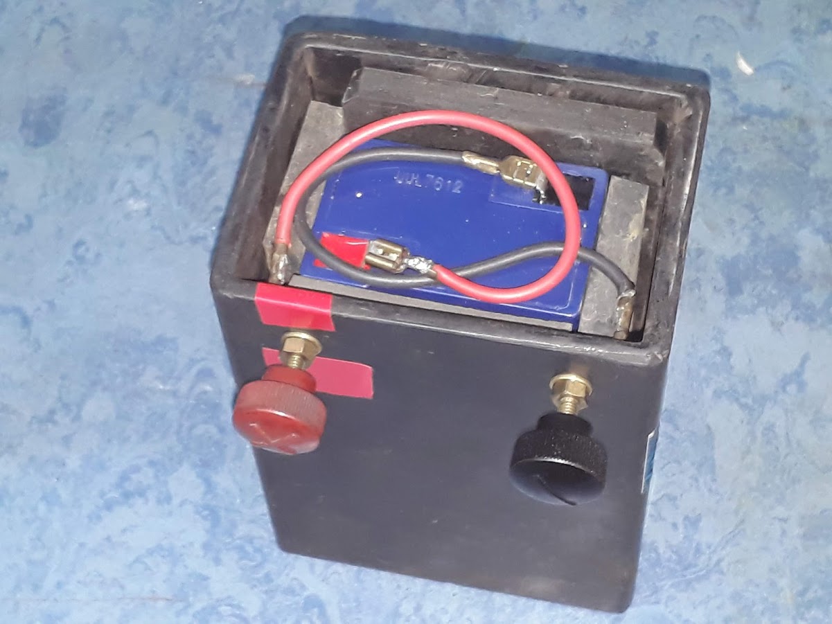

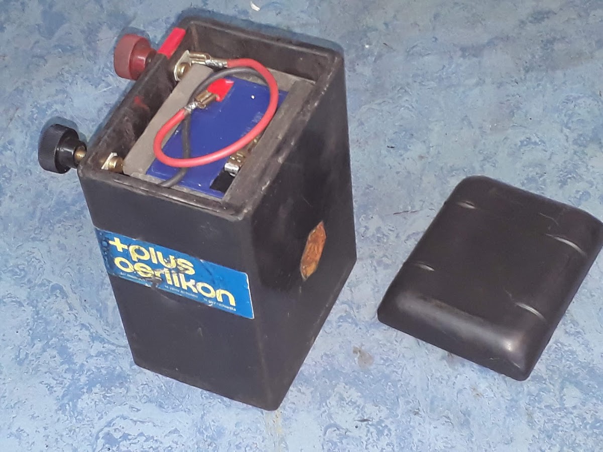

Re: CONDOR A580 Immer ein Ladung Problem
hallo
z.b. noris 6 volt 8 od. 10 ah, wird auch bei bmw r 24/25 eingsetzt. die masse sind zwar etwas kleiner als die Condor halterung.
- fritztengler
- Beiträge: 764
Hi Carlito,
ich verwende seit vielen Jahren Panasonic-Gelbatterien. 6V, 4,5 Ah. das reicht, um zu starten. Die Batterie steckt in einer ausgeräumten Altbatterie, und wird mit Schaumgummi innen festgehalten..
Diese Batterien sind absolut wartungsfrei, halten die Spannung über den Winter. Die Lebensdauer ist 6 - 8 Jahre. Ausserdem ist sie klein, sodass man in der Sacoche stets eine in Reserve mitnehmen kann.
Dies zur allgemeinen Information.
töff töff
fritz der tengler
töff töff
fritz der tengler

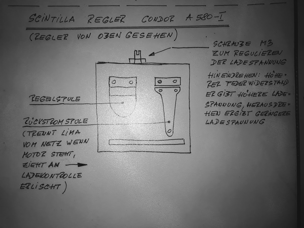

Noch ein kleiner Hinweis:
Die Ladespannung kann man verändern, indem man die Stellschraube ein wenig hinein- -ist plus- oder herausdreht - ist minus. Die Schraube anschliessend wieder mit einem Lacktropfen sichern. Nur ganz wenig herausdrehen, sonst wird die Lima heiss.
Dies zur allgemeinen Unterhaltung.

Vielen Dankfritztengler hat geschrieben:Noch ein kleiner Hinweis:
töff töff
fritz der tengler
Ausgezeichnet !!
