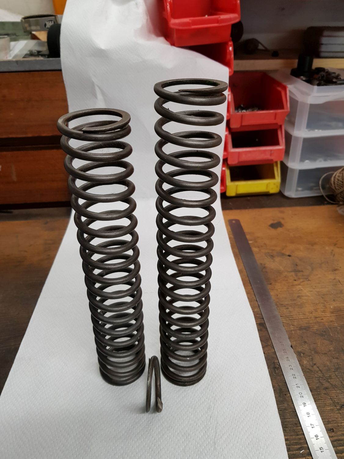

Ich habe eine Gabelbrücke einer Rocket Gold Star gefunden. Die hat die notwendigen Lenkerbriden.
Nur, die Anschlüsse für die Standrohre sind auf gleicher Höhe, wie die Bohrung am Lenkkopf.
Die Gabelbrücke (Eddi Dow oder ähnliches), die ich mit den Clip-ons verwendet habe, hat da eine Höhendifferenz von 29 mm.
Letztlich ist meine Gabel nun 25 mm weiter oben .
Damit spendiere ich von 25 von 145 mm Federweg - damit kann ich leben.
Etwas weniger Nachlauf - kommt meiner Fahrweise entgegen und ändert nach erster Testfahrt nichts am Geradeaus-Lauf.
ABER die Feder ist ebenfalls 25 mm mehr vorgespannt und ich habe keinen negativen Federweg mehr.
Ich bin nun am Überlegen, ob ich die Federn kürzen soll.
Nur, wieviel? Durch das Kürzen wird sie etwas härter. Also 25 mm, mehr, weniger? ich weiss es noch nicht.
Vielleich hat jemand eine Idee oder gar Erfahrungen damit.

Federn gekürzt - Negativer Federweg zurück - minimal härter - alles okay!
Freude herrscht.
