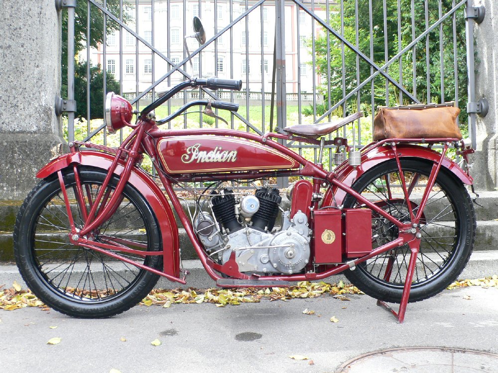

Re: Indian Technisches Datenblatt
Die Jndian habe ich vor 2 Jahren verkauft, 600 Scout Jg. 1923.
Ebenso eine Guzzi V7 Spezial und eine BMW R80RT, damit ich Platz
bekommen habe für ein kleines Oldtimerauto (man wir eben älter...).
Ich habe aber immer noch Motosacoche, BMW R50 und Guzzi Convert.
Gruss Köbi
