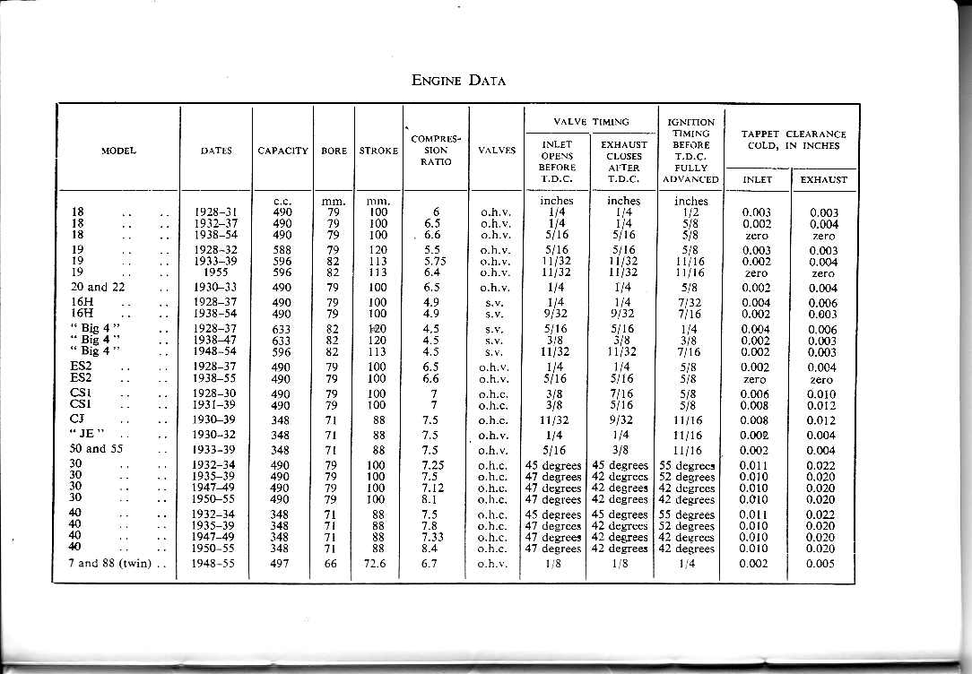

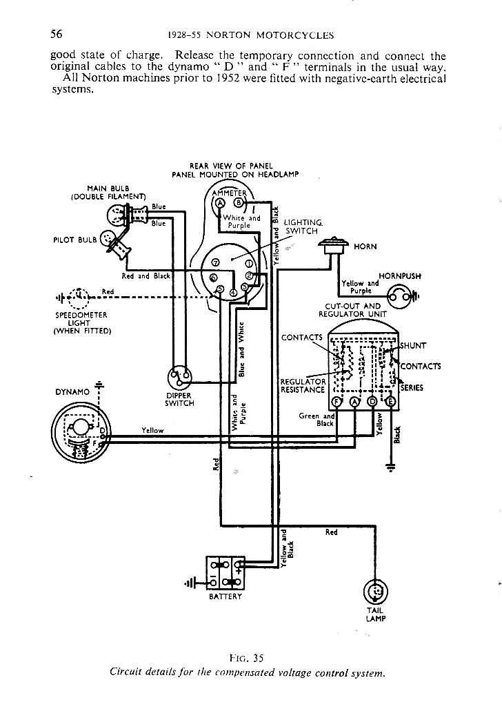

Ich bin am restaurieren einer Norton 1 Zylinder ES 2 Jahrgang 1949 mit Plunger- Frame.
Besitze wohl ein Ersatzteilbuch, habe aber keine Kenntnisse und Informationenüber technische Einstelldaten, Ölfüllmengen, Zündkerzen, Elektroschema usw.
Ich möchte an dieser Stelle fragen, ob mir jemand von euch bei Gelegenheit weiterhelfen kann?

Hallo Kurt
Habe dir aus meinem Büchlein "Norton 1928 to1955" zwei Seiten Kopiert. Falls das von interesse ist, und du noch mehr willst, sende mir bitte eine PN.
Gruss Schmid
Gruss Schmid
- Norton Daten.jpg (109.36 KiB) 1123 mal betrachtet
- Norton el. schema.jpg (69.91 KiB) 1123 mal betrachtet
