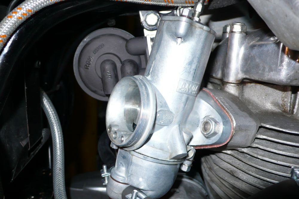

Aber meine 1083er Vergaser hat eben ein 2 1/16-24" Aussengewinde.
Wenn da was mit dem Trichter mit den drei Schrauben zu machen wäre, bräuchte ich in irgend einer Form einen Adapter von meinem Gewinde zu eben diesem Flansch. Ich weiss aber nicht, ob es sowas gibt. Die 900er Serie ist ja sowohl bei Amalcarburettors wie auch bei Amal beschrieben und angeboten.
Dort sind 'Velocity Stack' und 'Air Intake Tube' klar geschraubt. Nur eben diese 1'000er Serie erscheint nirgends. Ich habe denen nun geschrieben und angefragt.

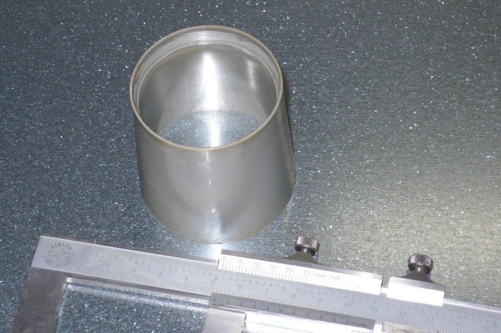

Do hett's no Bildli ...
- 2000101_AMAL_002.jpg (147.19 KiB) 1414 mal betrachtet
- 2000101_AMAL_011.jpg (119.81 KiB) 1414 mal betrachtet
Hallo Ruedi
Sämtliche 1000er-Serie-AMAL haben das selbe Aussengewinde. Dein gezeigter "Kunstoff-Trichter" stammt wahrscheinlich von einer Ducati und hatte am Ende noch ein bomiertes Netz. Das Innengewinde des Trichters aus Kunststoff passt sich halt etwas dem Aussengewinde des Vergasers an... die Variante aus Aluminium (siehe vorherige Info B) ist da halt nicht so kulant....
Die original "Bellmouths" / "Velocity Stacks" die beim 1000er-Serie Modell verwendet wurden sind die gem. Info A)...

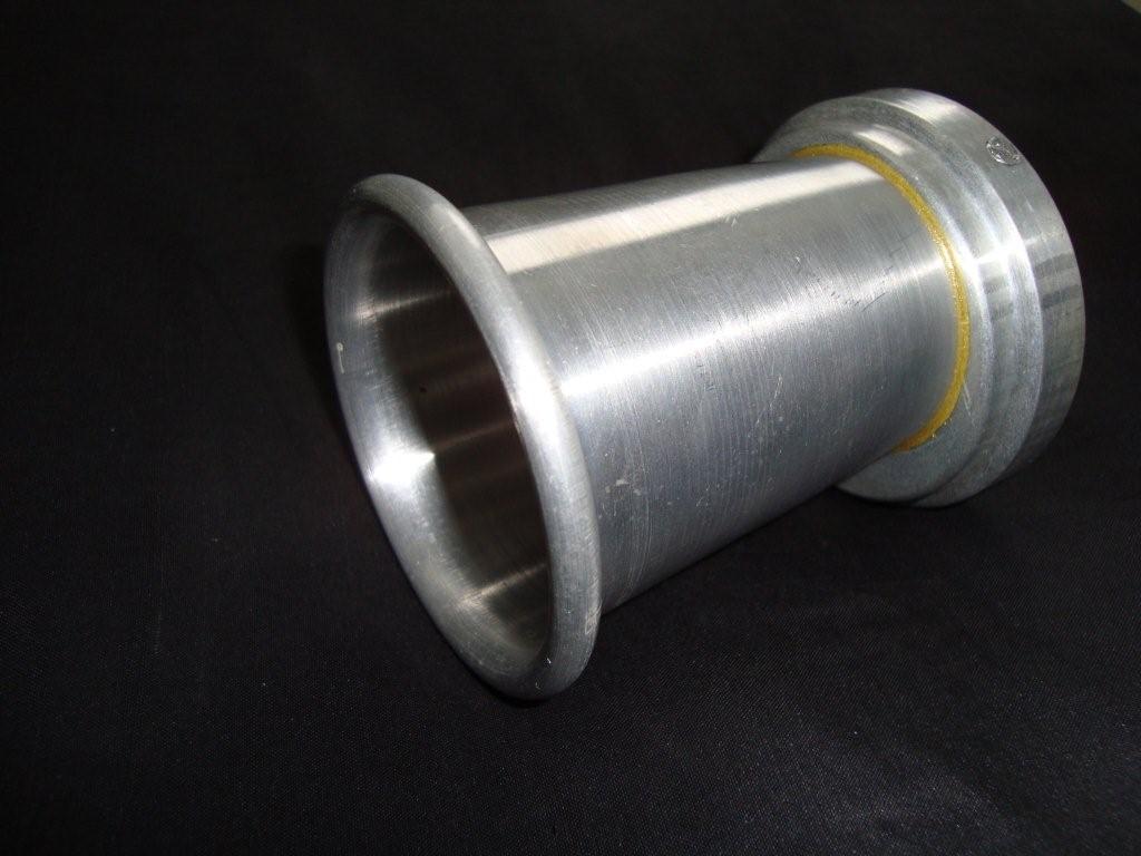

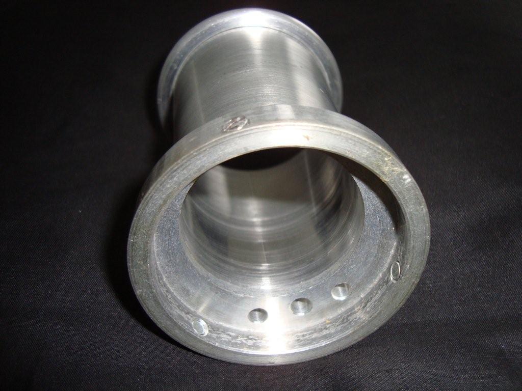

Hier noch ein paar Ansichten des Bollmouth für den AMAL 1038:
Ja, es gibt diverse "Velocity Stack" und "Bellmouth" die für die AMAL-Vergaser so gefertigt sind... "very british"...
Beste Grüsse...
Marco
P.S. wenn du eine "Innengewinde-Variante" findest .. ich bin auch noch dabei!!.. die Andere habe ich ja ausreichend...
- Seite für Anschluss an Vergaser
- Bellmouth back Amal 1038.jpg (95.39 KiB) 1374 mal betrachtet
- Seitenansicht
- Bellmouth side Amal 1038.jpg (76.28 KiB) 1374 mal betrachtet
