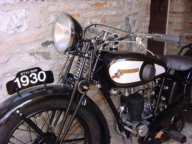

Hallo zusammen
Ich möchte demnächst meine Styl'son RCE250 zur MFK anmelden. Kann mir jemand sagen, ob ein Rückspiegel nötig ist und wenn ja wo ich ein geeignetes Modell bekomme? Wäre es zudem ein stilistisches Verbrechen, wenn ich einen Lenkerendenspiegel anbauen würde? Und wo schaue ich am besten nach einem "alten" Lederriemen für den Ersatzschlauchbehälter?
Vielen Dank für Eure Hilfe.
Gruss, Louis

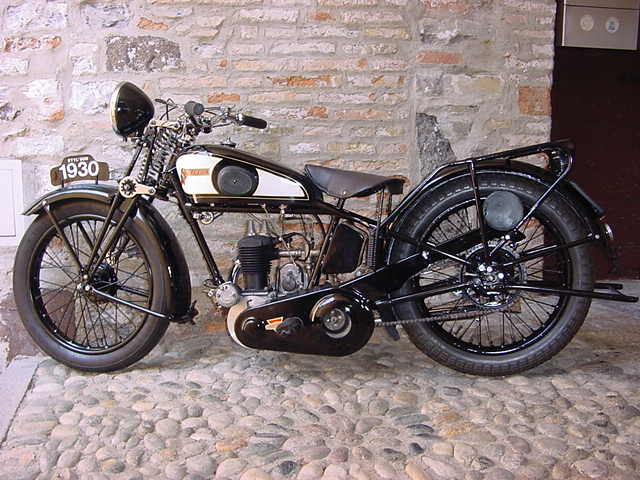

- Hinten links ist der Ersatzschlauchbehälter
- Stylson_L.jpg (58.78 KiB) 2002 mal betrachtet
- Stylson_VL.jpg (59.26 KiB) 2002 mal betrachtet

Hallo Louis.
ja, ein Spiegel ist nötig. Du darfst zwei Spiegel anbringen, doch einer auf der linken Seite genügt. Schöne, verchromte Spiegel die man am Lenkerrohr anschrauben kann, gibt es bei jedem Töffhändler, aber auch bei den Zubehörhändlern Polo, Hein Gericke oder anderen.
Wenn du deinen Töff für die MFK vorbereitest, dann denk bitte auch dran, dass ein Tacho und ein roter Rückstrahler Vorschrift sind. Beides kann ich auf deinen Fotos nicht erkennen.
Vergiss auch nicht, das Nummernschild auf dem vorderen Schutzblech zu entfernen. Mit dieser Fussgängeraufschlitzvorrichtung bist du schon durchgefallen, bevor die Prüfung überhaupt angefangen hat.
Lederriemen bekommst du am einfachsten in den Militärshops. Army Supermarket oder Army Liqshop heissen die Dinger. Die Riemen sind von guter Qualität, und sehen wunderbar alt aus.
