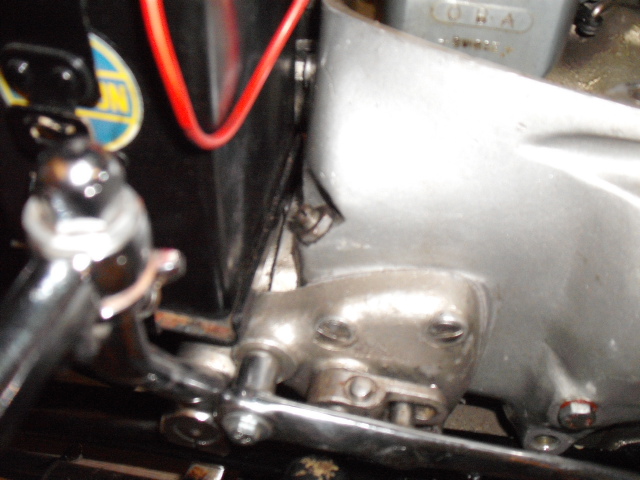

Bin seit kurzem Besitzer dieser Maschine, habe leider ein Problem
Gänge lassen sich nur schwer einlegen und 3.Gang fällt manchmal raus.
Für was sind die Schrauben oben und unten am Ganghebel auf der Abdeckung.
M8 mit Mutter gesichert Gewindestange mit Schlitz????
Wäre euch sehr dankbar für Hilfe um baldmöglichst das Motorrad Vorführen zukönnen.
Mit freundlichen Grüssen Wurm64
Universal Boxer 580 Jg.1949
- universal 001.jpg (129.23 KiB) 958 mal betrachtet

Hallo Wurm64
die beiden Schrauben mit der Kontermutter, das ist der Anschlag nach unten und oben wo du den Weg für den Schaltautomaten (Schaltklinkenrad und Auflaufstück) einstellen musst. Vorausgesetzt ist natürlich, dass auf der anderen Seite Schaltkulisse, Schaltgabeln etc. in Ordnung sind, da musst du den Kulissendeckel weg nehmen und ich denke besser wäre gleich das Getriebe zerlegen damit alles kontrolliert und wenn nötig ersetzt werden kann. Wenn du Ersatzteile oder weitere Auskunft benötigst, dann wende dich an Willy Janssen in Ruswil, Mob 079 764 28 12.
Ich wünsche dir gutes Gelingen und Erfolg
Gruss Ruedi
