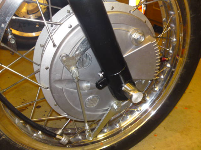

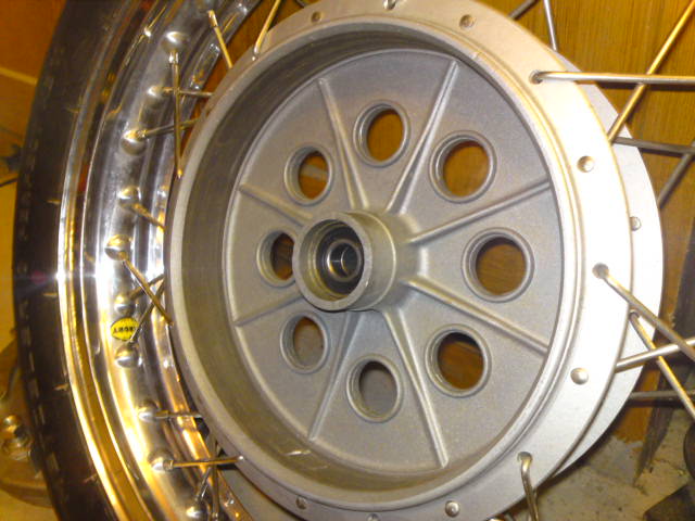

Ich besitze eine Grimeca-Doppelduplexbremse und suche die Teile für den Integrierten Tachoantrieb. Wer kann mir weiterhelfen ?

Re: Grimeca-Trommelbremse
Hallo Andi,
Danke für die Antwort. Es ist eine 230 Bremse, siehe Fotos. Der Ansatz in der Nabe hat 50mm Aussendurchmesser. Ich baue das Rad in eine 350 Mono Ducati ein. Werde mal Dominic anfragen.
Gruss ducduc59
Gruss ducduc59
- FAM1.JPG (64.44 KiB) 1718 mal betrachtet
Hallo ducduc
Ich habe die Teile hier bekommen:
http://www.menze-fahrzeugteile.de/service3.htm#Grimeca
Gruss Beat
Gruss Beat

Im Einzylinder Duc
Das Thema Gabelbreite zu Grimecatrommel sollte noch gecheckt werden. Baut alles etwas breiter als am Mk3 oder Originalduc. man könnte aber auch aus dem A350 Gabelteile verwenden die ist etwa Breiter wegen der dortigen Grimecatrommel und Preiswert, oft neuwertig
Das ist so, ich habe eine neue Gabel der 350 Condor Armeemaschine eingebaut. Bei Dominic Giger für etwa Fr.450.- zu haben.
Die Gabel ist so breit das ich noch zwei Distanzscheiben von 7,5mm eingebaut habe und somit die Doppelgrimeca genau passt.
