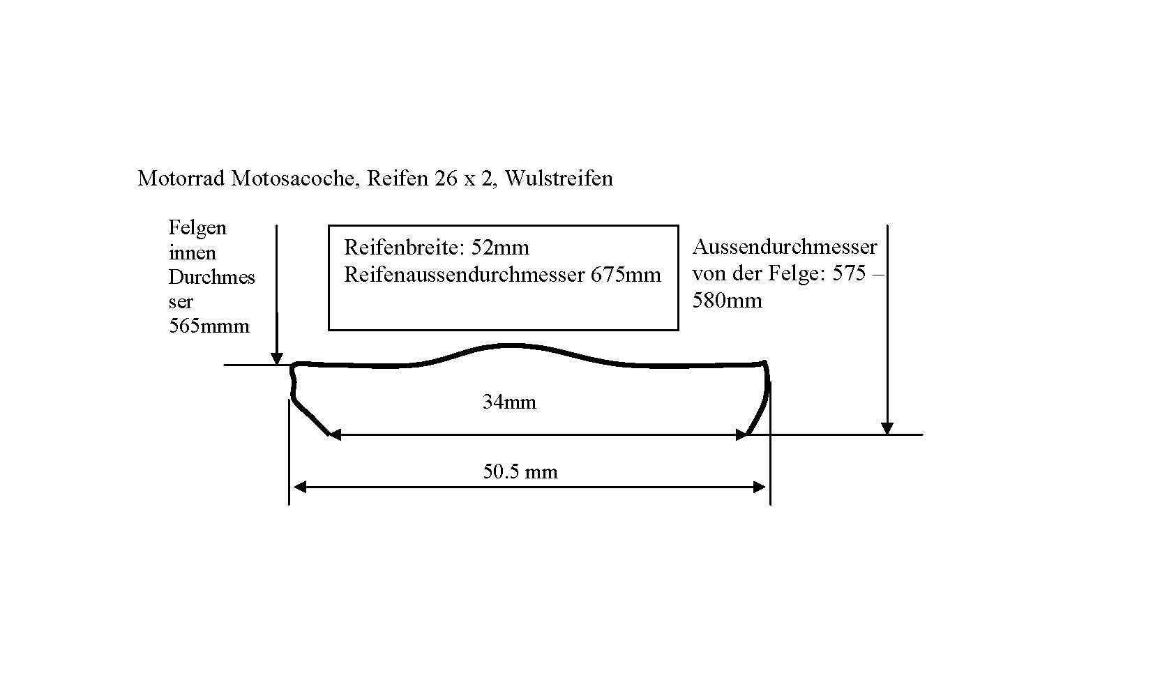

Alte, schwarze Rundlinge
Hallo Walter 1,
ja, Walter 2 hat recht. Ich habe auch gerade bei der Münchner Oldtimerreifen GmbH 5 Reifen mit Schläuchen für 3 Töffs gekauft. 2 Dimensionen Wulst, und 1 Dimension Drahtreifen. Alles für Töffs um 1910 herum.
Ein Reifen hat 16 Euro gekostet, ein anderer 60 Euro, die dritte Grösse sogar 116 Euro. Der 60 Euro ist ein Maloya, die anderen sind mir unbekannte Marken. Der Billige ist aus China, da sind wohl ein paar Millionen Lastenvelos oder Handkarren mit der gleichen Dimension unterwegs, dass es da noch so billige Reifen gibt.
Alle 5 Reifen und alle Schläuche waren ab Lager lieferbar.
Wenn du uralte Reifen bestellst, tust du gut daran, wenn du eine Skizze mit ein paar Massen schickst. Pneubezeichnungen haben im Laufe der Jahre geändert. Früher wurden Aussendurchmesser vom Pneu angegeben, heute geht es um den Felgenbettdurchmesser. Es könnte dir also ohne Skizze passieren, dass du viel zu grosse Gummis bekommst. Habe dir hier eine Zeichung angefügt, die ich meiner Pneubestellung beigelegt habe. So könnte eine Masszeichung etwa aussehen. Musst natürlich deine Masse eintragen, und nicht etwa meine Skizze ausdrucken und abschicken.
www.oldtimer-reifen.com
Gruss und viel Glück,
Reto Burkhalter
Reto Burkhalter
