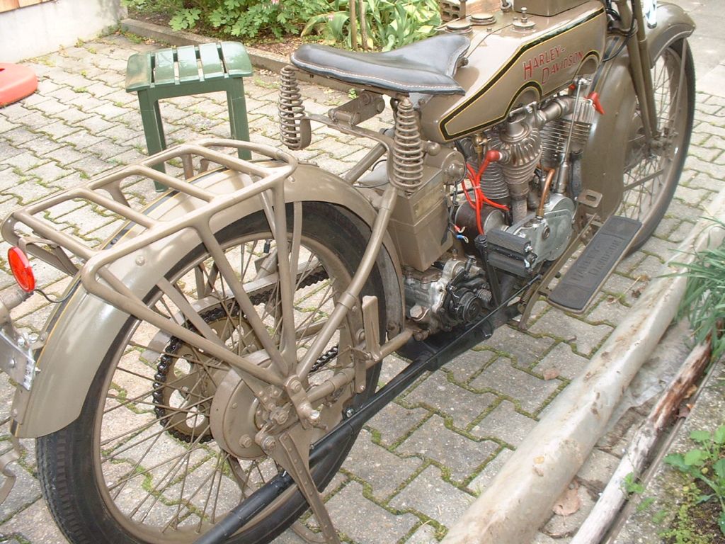

„Harley-Davidson Data Book“ Ein relativ kleines Buch, wo chronologisch ab 1903 für jedes Jahr die Modelle, Stückzahlen, Preise und Änderungen angegeben sind. Auch Zubehör, und für dich wichtig, die Farben sind dort angegeben.
„Inside Harley-Davidson“, ich glaube von Jerry Hatfield geschrieben. Auch dort finden sich öfters mal Farbangaben, sie sind jedoch im ganzen Text verstreut.
In beiden Büchern sind jedoch keine brauchbaren Bilder, nur Texte. Da steht dann zur Linierung zum Beispiel so etwas wie „lines in gold, edged in black, centerline Maroon“.
Falls du auch damit nicht zum erhofften Ergebnis kommen solltest, kann ich dir noch anbieten, einmal meine eigene 1919 Harley-Davidson zu besichtigen. Sie ist zwar ein Jahr älter als deine 1920er, doch für einen ersten Überblick dürfte sie schon genügen. Vom Verkäufer wurde mir damals gesagt, dass sie sogar teilweise noch den ersten Lack drauf hat, doch ich zweifle daran.

- DSCF2099.jpg (195.94 KiB) 1841 mal betrachtet

ist dein Farbproblem mit der 1920 Harley-Davidson noch aktuell? Ich konnte inzwischen das „Harley-Davidson Data Book“ in die Finger bekommen, und habe gleich die Farben nachgeschaut. In dem erwähnten Buch ist jedes einzelne Jahr separat aufgeführt. Dort haben die Jahre 1918, 1919, 1920, und 1921 die genau gleiche Beschreibung für die Farben. Vorher 1917 ist anders, und nachher 1922 ist ebenfalls anders. In dem Buch steht wörtlich in englischer Sprache folgender Text:

Auf deutsch übersetzt ist das wohl etwa so: Olive Grün als Grundfarbe für das ganze Motorrad. Dann eine breite Linie aus Pullman Coach Grün. Dieser Pullman Coach Grün hat beidseitig eine Seitenlinie in Pea Grün, und eine Mittellinie in Schwarz. Nun musst du nur noch herausfinden, wie Pullman Coach Grün, Pea Grün und Olive Grün aussieht.Olive Green with Pullman Coach Green broad striping, edged in Pea Green pinstripes with a Black center Pinstripe
