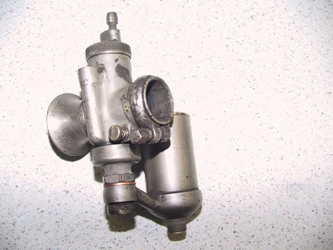

Alexander Mischler
- Beiträge: 236
- Registriert: 18.10.2005 10:26
- Wohnort: 3018 Bern
Re: Vergaser zu Universal JAP 500
Hallo Marius
Bei mir liegt noch dieses Ding herum.
Anschluss 25.4 Durchlass ca 22 mm
Luftschieber fehlt, Feder zu Gasschieber auch und die Schwimmernadel ist hinüber.
Ist der zu alt?
Meine Tel. hast Du ja
Gruss Alex
Ist der zu alt?
Gruss Alex

- Beiträge: 2142
- Wohnort: 4123 Allschwil
Hallo Marius
ich habe jetzt mal weiter geschaut und meine Bestände durchgesehen.
Ich könnte dir einen passenden 275 mit entsprechender Schwimmerkammer für die Horizintale Montage anbieten. Durchlass ist 22,3 und der Anschluss 1 Zoll sollte dann also alles passen.
Braucht einfach einpaar Tage und wird bei ca. Fr. 300 - 340.- liegen. Dann hast du aber einen guten einsatzbereiten Vergaser.
gruss
gruss
