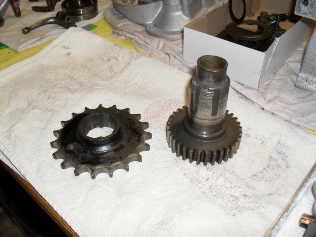

Wieder oder immer noch bin ich auf der Suche nach Teilen. Der abgebildete Vergaser (AMAL Fischer) muss revidiert werden und so bin ich auf der Suche nach Teilen wie Dichtungen, Stellschrauben, Federn und anderen Kleinteilen. Wer weiss wo ich das beschaffen könnte?
Das Schaftrad mit dem abgebildeten Ritzel (19 Zähne) gehört zum handgeschalteten Burmangetriebe. Das Problem; die Keilverzahnung (aussen 35mm Durchmesser) ist ausgeschlagen und die "Zähne" für die Kette ist ebenfalls stark abgenutzt. Die Keilverzahnung kann möglicherweise mit HM Werkzeugen nachgearbeitet werden, der Ritzelrohling ist mit Drahterodieren aufzupassen, aber dieser Aufwand ist gewaltig. Wer hat oder weiss eine bessere Lösung?

Lieber Ruedi Kehl
Aussendurchmesser der Keilwelle wie geschrieben 35mm, nicht 38 wie von British only. Wir waren im Sommer dort und er hat leider nichts passendes. Trotzdem vielen Dank und alles Gute.
Fredy
