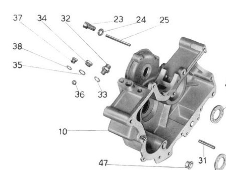

Besten Dank für den Tipp! Ist es die Schraube Nr. 37?
Gruss, Louis
Gruss, Louis

N' Abend Louis
Du hast es erfasst, gutes Gelingen.
Ueli
