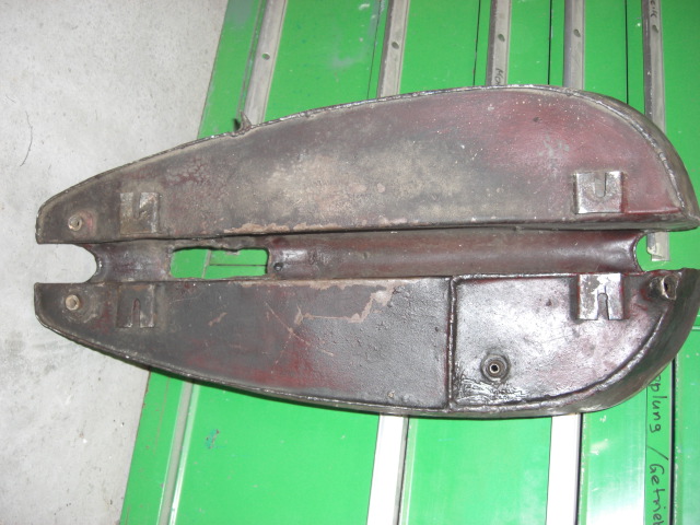

Herkunft ??? und auf welches Modell???
Kann mir jemand helfen???
spezieler Indiantank
- CIMG2465.JPG (142.57 KiB) 3095 mal betrachtet

Hallo Ivo,
kannst du noch ein Foto von der Unterseite einstellen ?

Re: spezieler Indiantank
Die Frage ist ob es ein orginaler Indian Tank ist, ob er abgeändert wurde oder ob er ganz fremd ist.
Ich vermute eher Letzteres.
Indian hat einteilige Tanks und zweigeteilte Tanks verwendet. Deiner ist ja ein einteiliger. Vom Erscheinungsbild her käme er für einen Scout, Standard oder Chief in Frage in der Zeit von ca 1921 bis 1930
Nachher hat Indian nur noch zweigeteilte Tanks verwendet.
Auch in einteiligen Tanks hatte Indian das Oeltankabteil und die Handpumpe immer rechts Zusätzlich ist dein Tank vorne viel zu dick und zu rund um in den Indian Rahmen zu passen.
Hallo,
nochmals, die Tankunterseitenansicht wäre interessant.
Nachdem der Tank oben im hinteren Bereich (Richtung Sattel) einen mittigen "Schlitz" hat, fällt mir noch ganz spontan Husqvarna ein ?
Die hatten den Schalthebel mittig im Tank positioniert ???
Vielleicht ????
Vielleicht ????
hallo
hier das Foto von der Unterseite
- CIMG2496.JPG (144.18 KiB) 2693 mal betrachtet
