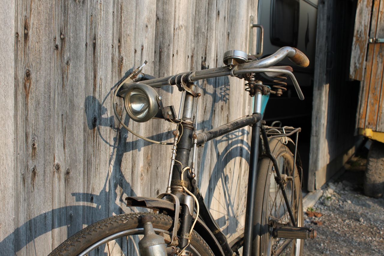

Hallo liebe FAMler

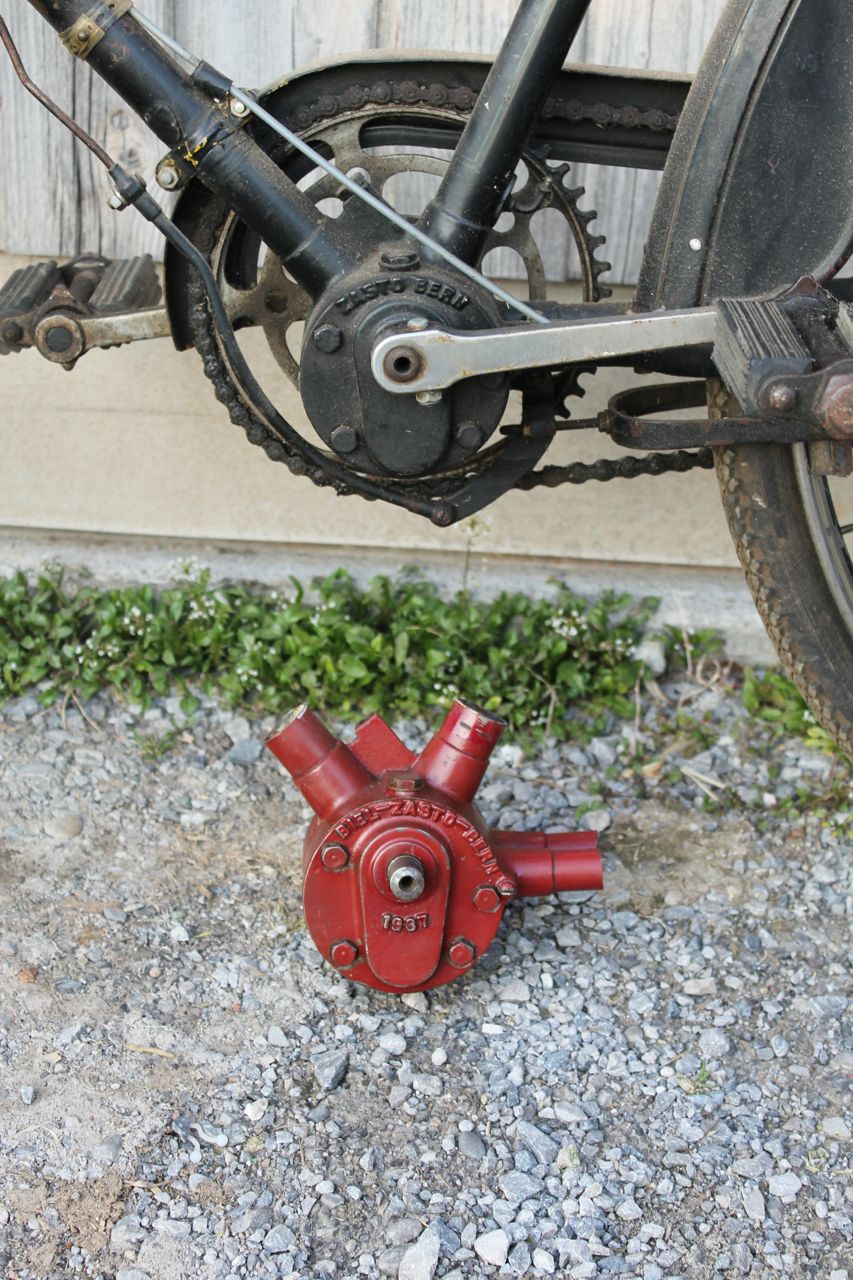

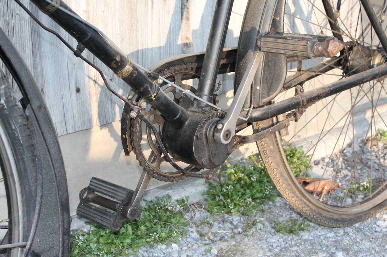

im meinem ersten Thread in diesem Forum geht es um ein Cosmos Velo von 1936, das ich vor einiger Zeit bei ricardo.ch ersteigert habe. Ein elegantes Herrenrad im englischen Stil, mit 28 1/2 " Drahtreifen und auf die Felgen wirkenden Stängelibremsen, in einem sehr schönen Zustand. Seine Besonderheit ist ein 4-Gang Tretlagergetriebe mit der Markerung "ZASTO BERN", das allerdings zum Zeitpunkt des Kaufs stillgelegt und durch eine Sturmey-Archer Hinterradnabe ersetzt war.
Weil das Velo der Post gehörte, und ich beim Kauf auch die dazugehörige Inventarkarte erhalten habe, weiss ich sogar, dass das 1960 gemacht wurde (was mit der Markierung auf der Nabe übereinstimmt).
Vor Kurzem konnte ich nun von Ueli Schmid ein weiteres ZASTO Tretlagergetriebe erwerben, so dass ich das Velo nun in seinen ursprünglichen Zustand zurückbauen kann! Dabei beschäftigen mich zwei Fragen:
- was für eine Hinterradnabe könnte original verbaut gewesen sein? Es müsste ja eine sehr schlichte Freilaufnabe ohne Trommelbremse oder Rücktritt gewesen sein, oder sollte das Velo einen zusätzlichen Rücktritt gehabt haben? Und hätte vielleicht eines der Forumsmitglieder eine passende Nabe zu verkaufen?
- hat jemand mehr Informationen über die Marke ZASTO BERN? Ueli Schmid meintem es gäbe zumindest Prospekte, ich habe bis jetzt nichts dazu gefunden.

weisst du eigentlich etwas über das feuerrote Velo, aus dem das Getriebe, welches du mir verkauft hast, herausgeschnitten wurde?

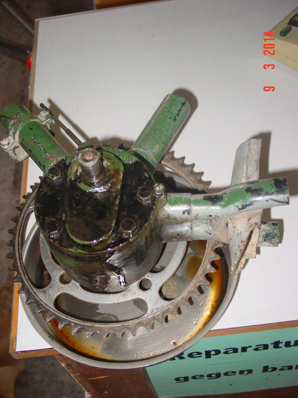

Ein weiteres Getriebe mit Kurbeln (Ungereinigt) welches zu Verkaufen wäre.

Preis Getriebe mit Kurbeln Fr. 120.-

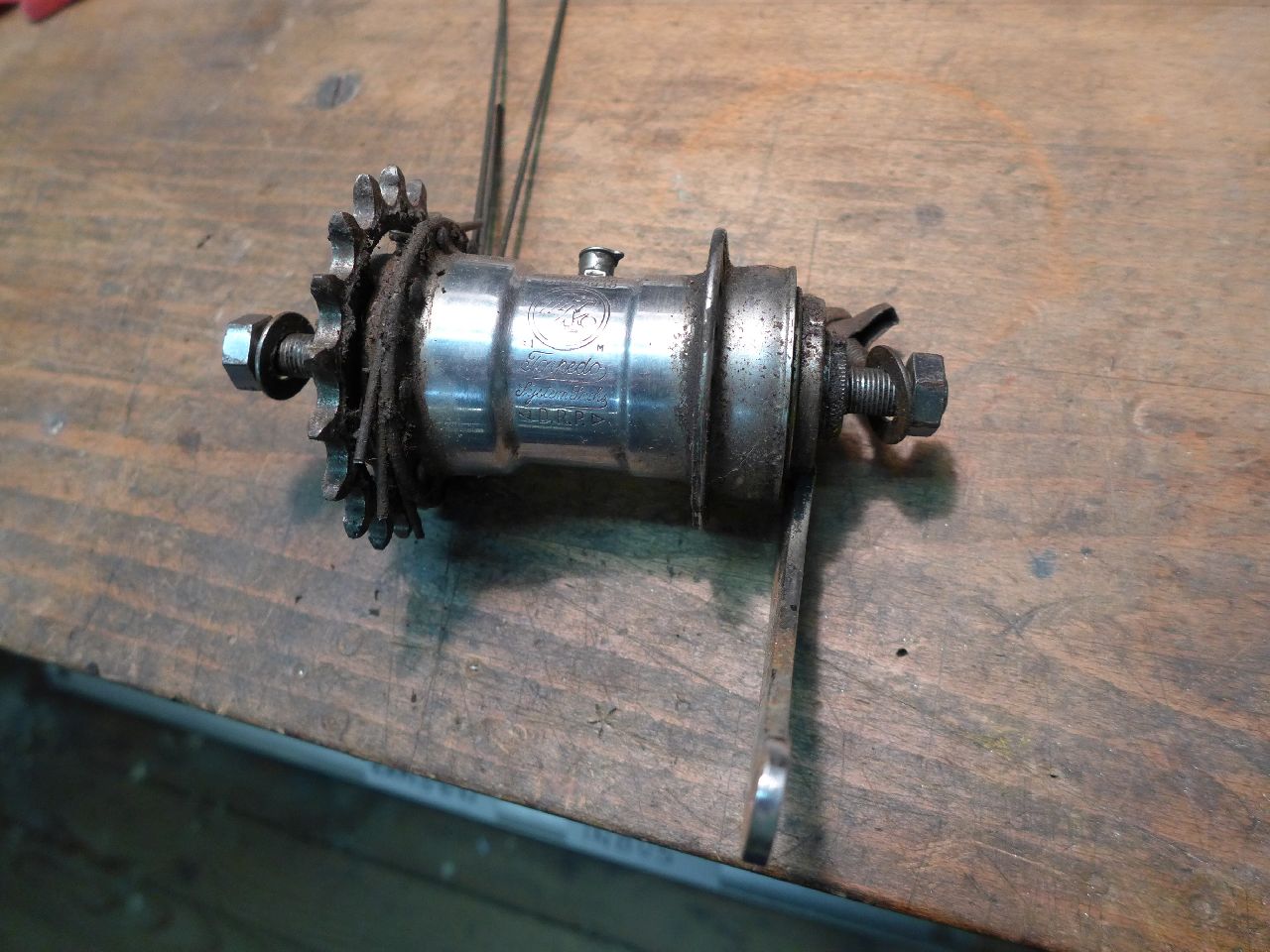

Hoi Stefan

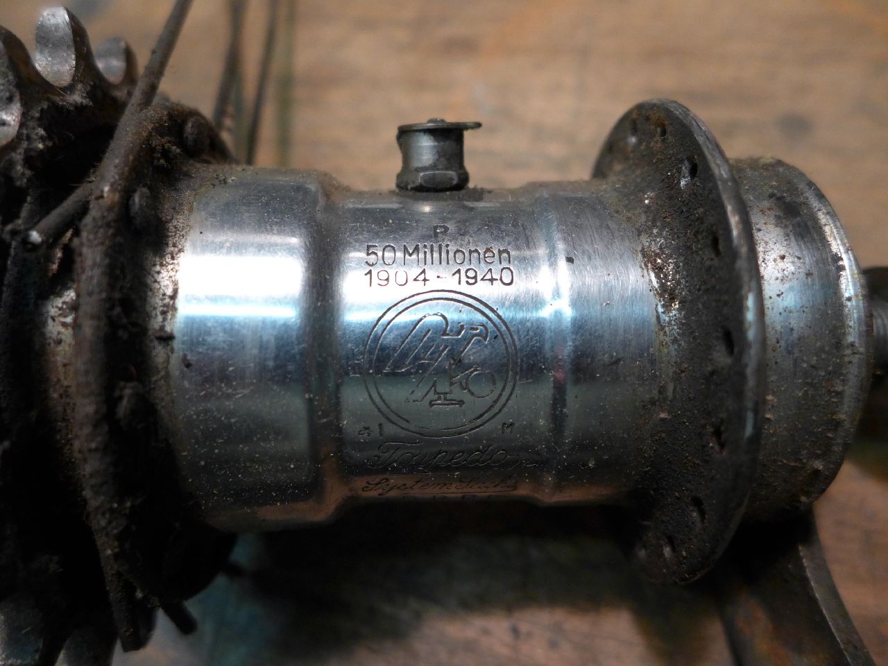

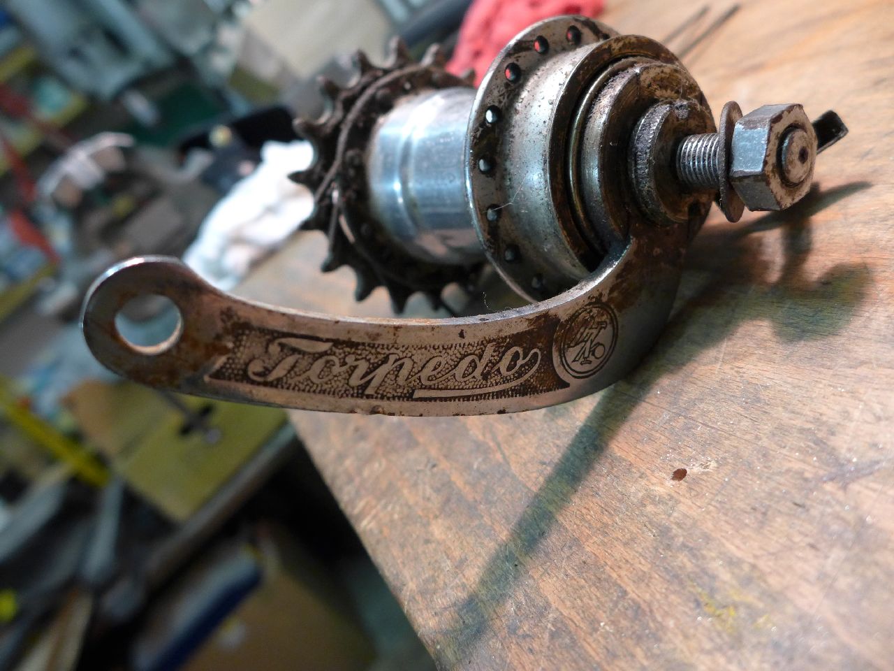

Eine Torpedo-Nabe kann ich Dir anbieten, siehe Bilder. Jg. 1940, 36-Loch, Baubreite in der Hintergabel 107 mm, Aussen-Ø Achse = 9.5 mm, gute Gewinde. Das Ritzel müsste wohl ersetzt werden. Auch die beiden Einsteller sind dabei. Preis 40 Fr. inkl. Porto.
Du hast vermutlich die originalen Stängeli Bremsen dran, von daher wäre eine Rücktrittnabe nicht unbedingt notwendig. Ich stelle mir jedoch die Bremskraft hinten nicht so gewaltig vor, wenn ich diese "Abenteuerbremse" studiere...

ja, nehm ich gern! Der Jahrgang passt ungefähr, und Topedos mit der alten Prägung auf dem Bremsanker sind nicht mehr so leicht zu finden.
