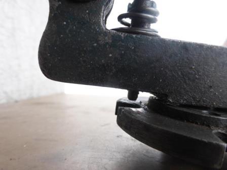

Ich habe diese ELDI Zange aus einer Velowerkstatt Auflösung. Bis jetzt weiss ich nicht wofür diese gebraucht wurde.
Hoffe mal dass hier ein Kenner mehr weiss.
Werner

Ist das eine Keilpresse für die alten Tretlager mit Einstellring für die verschiedenen Keildurchmesser?

Ach nööö, kann ja bei genauerer Betrachtung gar nicht sein......

Die Keilpresse ist sicher fast drei mal so gross wie diese Zange. Ich besitze eine und brauche sie auch.
Die unbekannte Zange ist schon zum etwas ein/ oder auspressen, aber der Weg ist sehr kurz.

Weiss tatsächlich niemand, was das ist?

Nietenzange?
Um in einem Lederband metallene Ösen einzusetzen?

Der Dorn hat einen Durchmesser von 4mm. Den Weg den er zurück legt beim drücken der Zange ist 3mm.
Die vier Aussparungen oben auf dem Kreis runden Teil haben einen Durchmesser von 9 / 9,5 / 10 / 10,5mm. Das runde Teil ist drehbar und rastet am richtigen Ort ein.

.. und die Kraft-Übersetzung bis dorthin ist enorm!
Ich schätze mal zwischen 1:50 bis 1:100

Vermutlich handelt es sich um eine Glockenlager Zange habe in einem alten Katalog der Fa. Waldmeier (Walco) aus den Kriegsjahren etwas ähndliches gesehen nur einfacher nicht als Zange sondern als Hand dreh Schlüssel....

Könnte das nicht auch eine Zange zum Lochen von Bremsbelägen oder Bremsschuhen sein?
