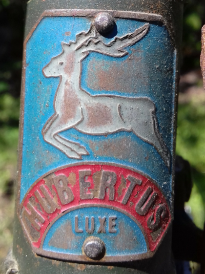

Das wäre natürlich toll, wenn es eine Übereinstimmung gäbe. Das Foto vom Steuerkopfschild sollte mit diesem Beitrag hochgeladen werden.

Leider kein "Treffer" dabei!
Es gibt aber eine Neuauflage von Markenware Fahrrad.
Möglicherweise ist dort dein Schild aufgeführt.

Gibt es Fotos vom ganzen Velo?
Das Schild (in der Machart) mit der Bezeichnung "Luxe" passt m.E. nicht zu D-Fahrrädern.
Der Fantasie der Eigenmarken war ja praktisch keine Grenzen gesetzt... "Titlis", "Farnsburg", "Juvela", "Touring", "Thuna", "Scout" etc.

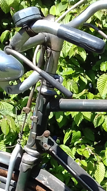

- Seitenansicht
- Hubertus links 320x240.png (219.64 KiB) 4629 mal betrachtet
- Details Bremsgestänge
- Hubertus Bremsgestänge~01.png (504.83 KiB) 4629 mal betrachtet

Re: HUBERTUS-Velo
Merci Martin!
Sehr interessant! Das Velo hat zweifelsohne ein italienisches Bremsgestänge, obschon es sich hier höchstwahrscheinlich nicht um ein typisch italienisches Velo handelt, sondern um eines welches in der CH gemacht oder zumindest montiert wurde. Eine wahre Rarität!
Da gab's doch eine Velofabrik in Chiasso, leider ist mir grad der Name nicht präsent... vielleicht kennt die ja jemand?
Tippe also auf eine Händlermarke, aber nichtsdestotrotz oder eben erst recht ein ganz spannendes Fahrrad!

In Luzern gab es von 1951-1978 eine Velo- und Nähmaschinenhandlung namens Hubertus A.G.
Diese ging hervor aus der Velohandlung von Josef Koller und der Nähstube von Mary Huber-Koller.
Der Name Hubertus A.G. wurde in Anlehnung an den Familiennamen von Mary Huber-Koller gewählt.
Hubertus ist der heilige Schutzpatron der Jagd, sein Erkennungszeichen ist der Hirsch. Es gab Lenkkopfschilder mit der Aufschrift «Hubertus», «Hubertus Luxe» und «Hubertus Super».
Dein Velo dürfte aus der zweiten Hälfte der 1950er Jahren stammen. Schweizer Velos mit Stängelibremse im englischen Stil waren damals übrigens gar nicht so unüblich.
