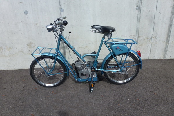

Ich habe mein Projekt fertig
- Ducati Cucciolo
- 1.jpg (443.25 KiB) 6227 mal betrachtet

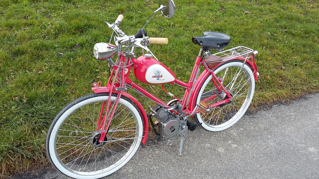

hier meine perle,originalzustand mit 16 zoll räder
- duc4.JPG (73.5 KiB) 6056 mal betrachtet

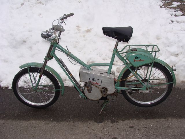

Im Jahr 1957 habe ich die Prüfung A1 für Kleinmotorräder und Motorräder bis 125cm3 gemacht. Ich war damals im Besitz eines Cilo Scooters praktisch genau wie auf den Fotos von Röne. (Jg. 1949) Ich bin damit von Zollikofen nach Bern i d'Schtifti gefahren, machte aber auch Touren ins Zürcher Oberland, wo er herkam, aber auch an den Genfersee. Ca. 1960 habe ich den Scooter entsorgt.
Nun ist mir wieder so ein Scooter zugelaufen, habe ihn echli zwäggmacht, möchte ihn prüfen. Ist nicht so einfach, Baujahr fehlt. Rahmennummer habe ich, und wie man unschwer erkennen kann, sind die Rahmen baugleich, abgesehen von der starren Gabel.
Den Fahrzeugausweis von damals habe ich noch, aber der wird nicht akzeptiert. Nicht einfach, die Strassenzulassung zu erlangen. Gruss
Peter
Peter

Re: Ducati Cucciolo
Hallo zäme
Mei blauer Cilo Scooter ist inzwischen unter dem Namen CILO als Kleinmotorrad bis 45 kmh geprüft.
Der Scooter war bei den Prüfern völlig unbekannt.
Das Prüfen verlief problemlos.
Aber, bei meiner ersten Ausfahrt blieb nach ca 3 km ein Ventil hängen. (Ventilführungen zu eng ausgerieben. )
Auch 0.05mm Spiel erwiesen sich als knapp, mittlerweile sind es 0.1mm.
Jetzt hat das Motörchen schon einige Km hinter sich, 2 Runden à 50 km. In längeren Steigungen beginnt er zu stottern, habe jetzt 98 Oktan Benzin
eingefüllt, und das hat eine leichte Verbesserung gebracht.
Überhitzen ist immer noch ein Problem, ich bin mit meinem Latein am Ende, vielleicht hat jemand einen guten Rat.
Mai 2020
Inzwischen habe ich den Elektrodenabstand der Kerze etwas kleiner gemacht und jetzt läuft das Motörchen recht gut. Zieht auch gut,
Münsingen Konolfingen mühelos im 2. Gang.
Ein Problem bleibt immer noch, das Startprozedere.
War immer schon ein Problem, beim Antreten fällt plötzlich das Pedal durch. Habe damals jeweils das Benzin im Benzinschlauch in den Freilauf geschüttet, hat meist geholfen.
Vielleicht hat jemand einen guten Trick?
