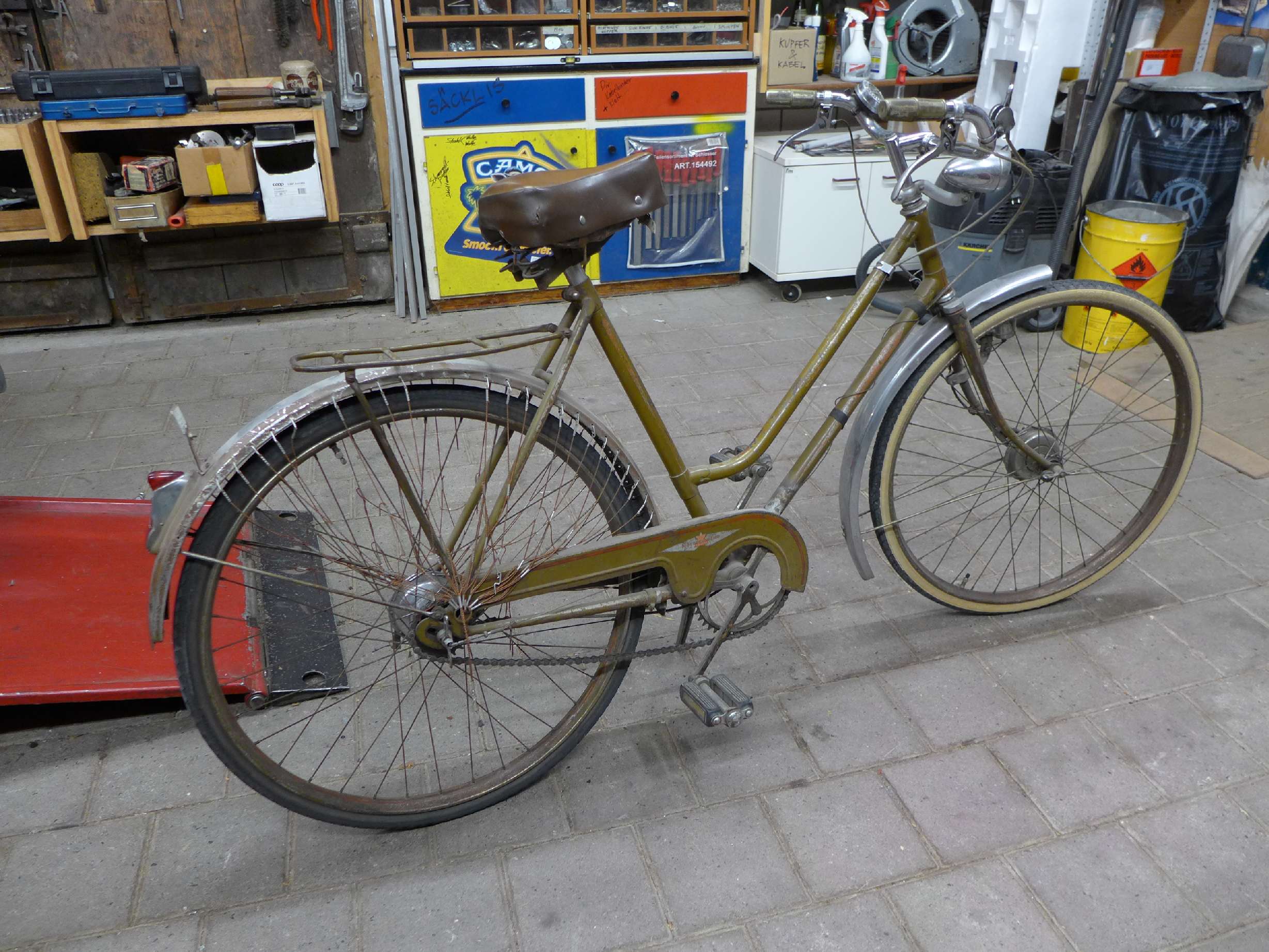

Hoi Zäme,
konnte kürzlich ein Motosacoche Damenvelo erstehen, 3-Gang-Nabe Sturmey Archer, markiert AB-8. Die Rahmennummer ist 32256. Kann mir jemand sagen, wie alt das Velo ungefähr ist? Meine Vermutung zur Nabe ist Jg. 1938.

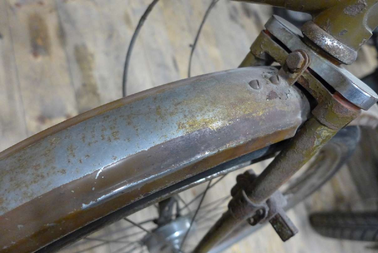

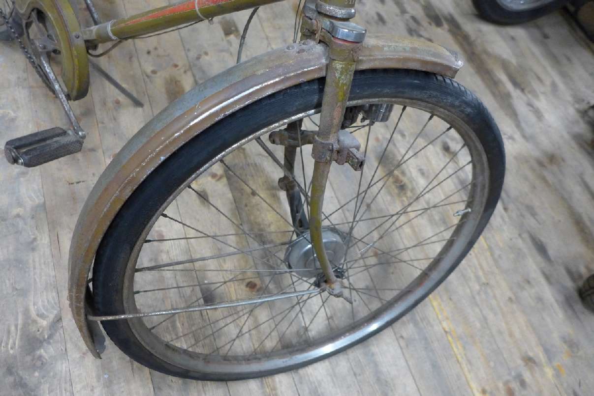

Das Vorderschutzblech ist sicher nicht original, hat jemand ein solches gemäss Foto 2 und 3 an Lager zum Verkaufen?
Danke für's Nachschauen & Gruess
Paul

Hallo Paul
Nach dem du so lange keine Antwort gekriegt hast, schreibe ich dir halt ein paar Zeilen. So rein von der Bauart her hätte ich auf 1938-1940 getippt. Die AB8 Naben stammen von 1938 und unterstützen somit unsere Vermutungen. Da die Nabe aber mal getauscht worden sein könnte, habe ich noch die Rahmennummer mit meinen Daten verglichen und bin ebenfalls bei ca. 1938 gelandet. Das Herstelljahr dürfte also ziemlich sicher 1938, eventuell auch Anfang 1939 sein.
Viel Spass mit dem Velo
Michael
Michael

Hoi Michael,
vielen Dank für Deine Antwort. Ich gehe auch von 1938 aus, inzwischen die Nummer BF7 an der SA-Vordernabe gefunden für Baujahr 1937. Falls Du Unterlagen zu den Baujahren/Rahmennummern der Motosaoche Velos hast, wird sich Reto Burkhalter sicher auch dafür interessieren.
Das Schutzblech ist weiterhin auf der Suchliste, wer eines hat, bitte melden. Nochmals merci!
Gruss Paul
Gruss Paul
